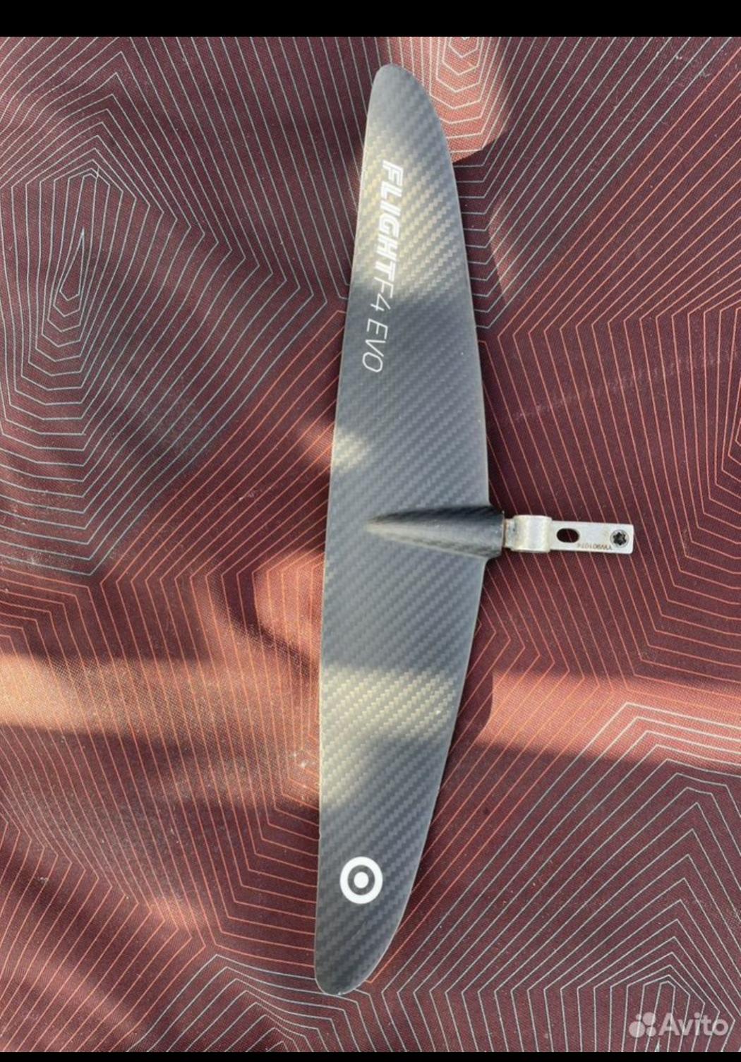

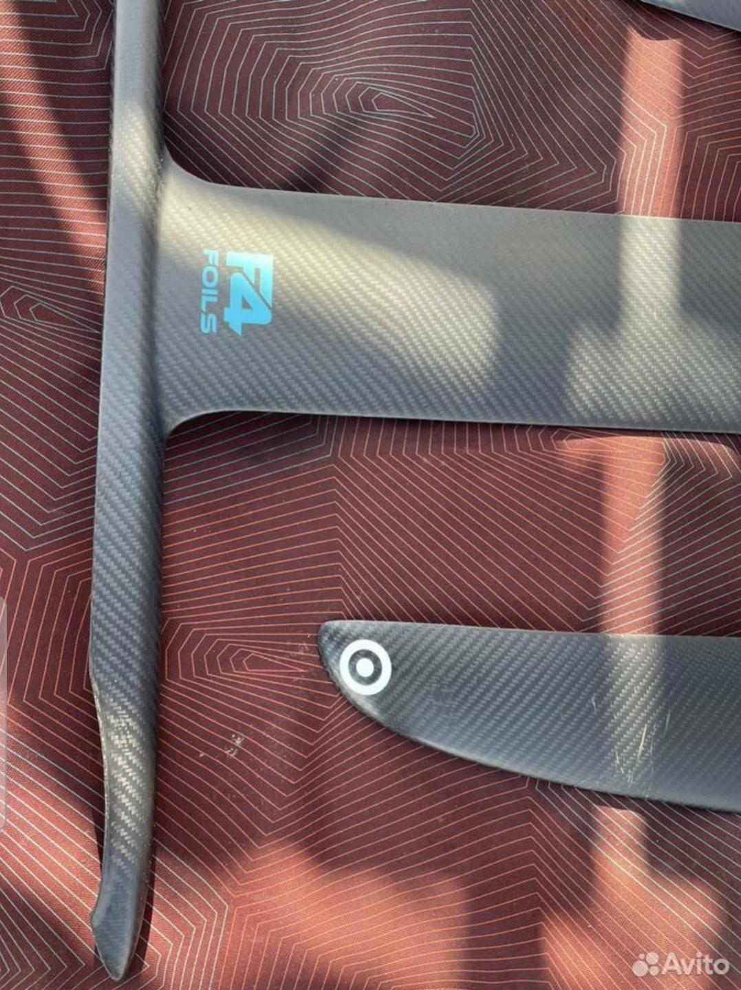

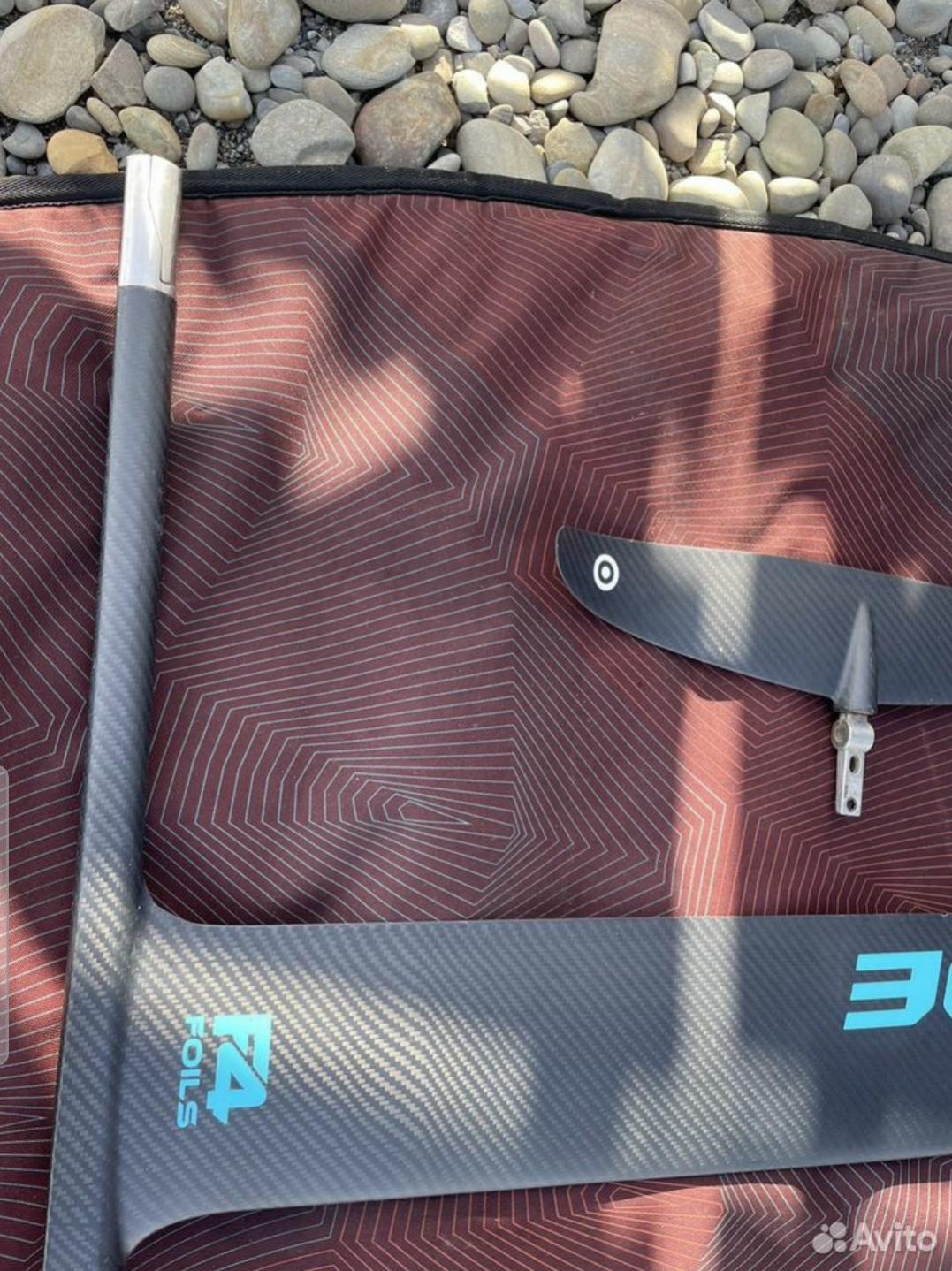

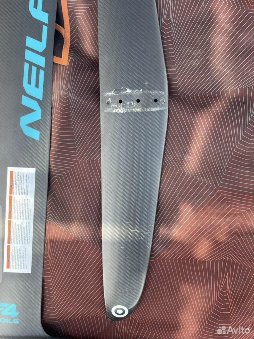

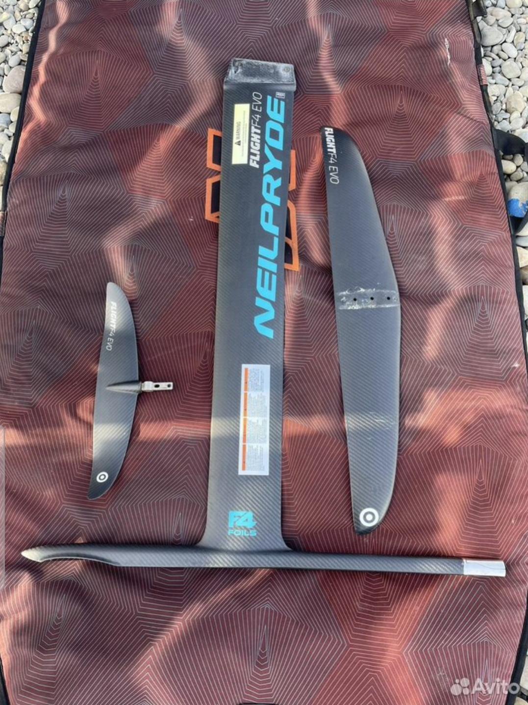

Уважаемые форумчане, здравия!
Ищу первый свой фойл, ни разу не стоял, поэтому основные критерии, чтобы подходил для обучения, второе это цена, и третье если его получится использовать в дальнейшем.
Мои вводные, 190 рост, вес 87-89.
Доска jp Formula с укрепленным дип татлом.
Кататься планирую в слабый ветер, дальше будет видно
Сейчас рассматриваю вариант:
Neilpryde Flight F4 EVO Carbon
Переднее крыло 80см
Мачта 95см
Собственно вопрос опытным виндфойлерам, подходит ли сей аппарат под мои задачи?
И второй вопрос, можно ли и нужно ли под данный комплект найти переднее крыло большего размера?
Цена 55тр

Фюзеляж очень короткий. Как фойл для обучения не подойдёт. Намучаешься с ним.
Непрочитано 10.01.2025, 20:40
Сибиряк
Location: Дивногорск
Какой длины искать для комфортного обучения?
Сибиряк вне форума Ответить с цитированием
Непрочитано 10.01.2025, 20:41
Сообщение от Сибиряк Посмотреть сообщение
От 90 см хотя бы.

В чём сложность будет проявляться при катании с коротким фюзеляжем? И в чём его назначения и преимущества?
Непрочитано 11.01.2025, 10:13
В стабильности. На коротком то еще родео. Но если нравится преодолевать трудности, то можно и короткий
Просто поверь на слово. От этих F4 все избавились уже несколько лет назад.
Непрочитано 11.01.2025, 10:16
Очень быстрый взлёт и сокрушительное падение при обучении. Не даёт времени на реакцию.
Если предполагается катание без трюков и прыжков, то фюзеляж должен быть от метра.

Если рассмотреть Вашу доску, Ваш вес и слабые ветра в связке, то я бы начал с крыла около метра размахом и площадью 2000см2±300см2. В дальнейшем можно будет перейти на что-то более скоростное, когда будете уверены, что не сломаете нос доски об воду при нырке с высоты и когда все виды пампинга будут освоены как при взлёте, так и в полёте для поддержания скорости. Сниженная максимальная скорость с большими крыльями убережёт от многих проблем при обучении.
Я правильно понимаю, что паруса будут рейсовые? Это ещё один повод взять крыло побольше, потому что рейсовые паруса тяжёлые, а каждый килограмм на фойле имеет значение. Но брать парус более 9-ки для начала не надо, вертеть парусом на фойле придётся много, потому что это намного более серьёзный элемент в балансе по сравнению с формулой.

Не нужно брать огромное крыло. Нужно высокоаспектное крыло 800-900 и длинный фюзеляж.

Насчёт фюзеляжа согласен на 100%. Крыло для моря - 900-1000, для "болота" можно 1300-1400 (из-за провалов ветра).
И для начала катания на фойле найти парус, который не жалко будет порвать. Падать будете много
Если для начала и в слабый ветер я бы что-то такое смотрел
https://m.avito.ru/kazan/sport_i_otd...ing_4343497666
А потом крылья меньшего размера под него докупил

800-900 это что, площадь или размах?
Да, отчасти соглашусь, размах влияет сильнее чем площадь. Например, метровые крылья площадью 1200см2 и 2000см2 будут иметь практически равную подъёмную силу в рабочем диапазоне скоростей полёта именно за счёт влияния аспекта. Но у 2000см2 намного меньше тенденция к проваливанию на низких скоростях и садится в воду такое крыло мягче именно из-за площади. А при наличии Формулы с её радикально облегчённым носом, нарваться на втыкание в воду этим широким формульным носом. -происшествие не из приятных. Я даже на ФЕ, у которой нос намного прочней, побаиваюсь последствий. А в случае вылета из воды скорость погружения и последующего удара об воду будет пропорциональна не размаху, а площади крыла.
Зато у высокоаспектного крыла максимальная скорость будет заметно выше, скорость выхода на крыло тоже, с одно стороны, пампать придётся мощней, с другой. - бОльшая скорость даёт больше устойчивости при взлёте, что тоже для начала существенно.
Короче, я бы сейчас выбрал более высокоаспектное крыло, но в то время, когда я начинал, таких и не было.

Высокий аспект - это большое отношение размаха крыла к его ширине.
Чем Уже крыло при неизменной длине - тем меньшая часть потока соскальзывает с концов крыльев в сторону, не создавая подъёмную силу. В некотором диапазоне отношений размаха к ширине (хорде) крыла сужение крыла из-за этого эффекта даже не приводит к падению подъёмной силы, несмотря на уменьшение общей площади. То есть, может оказаться, что крыло площадью 2000см2 и 1200см2 имеют одинаковую подъёмную силу при одинаковом размахе. Естественно, в некотором диапазоне скоростей.
