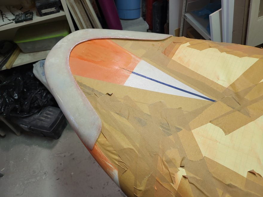

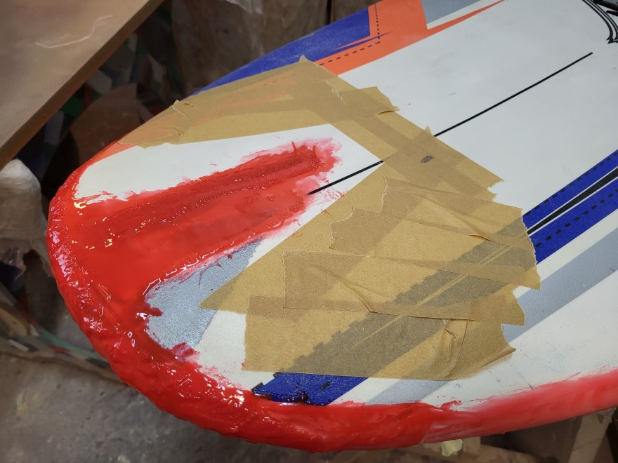

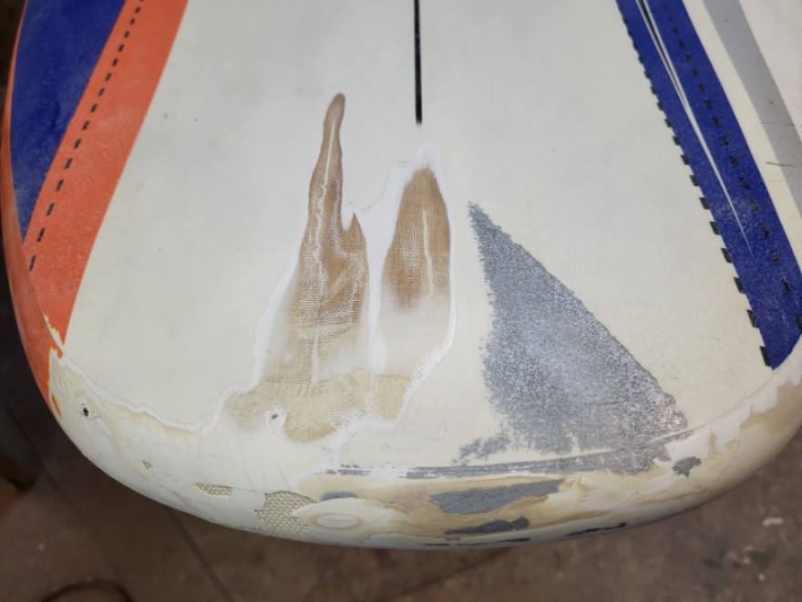

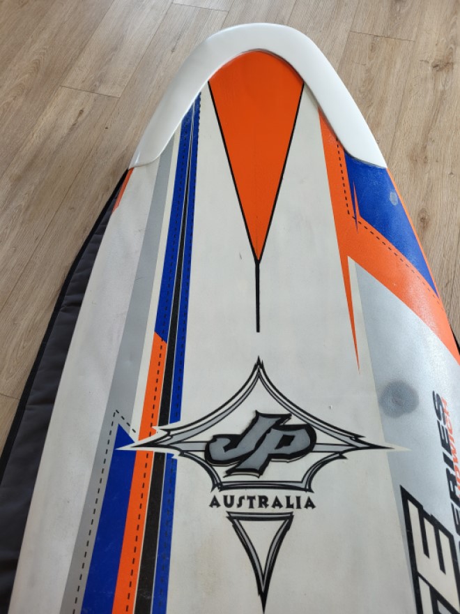

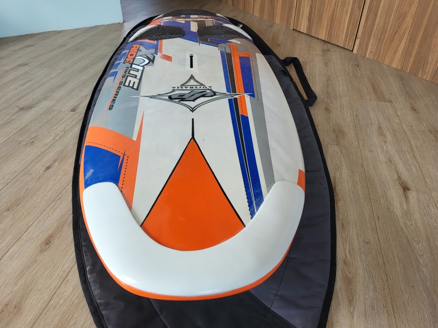

Произвёл ремонт и защиту самостоятельно в мастерской по изготовлению досок. По-моему очень прилично получилось
Если ремонт заключался только в замазывании трещин каким-то серым и красным г-м, то это не ремонт. И защита не поможет.
Трещины типа "улыбка" получаются от изгибания носа вниз при ударе мачтой. И заделывать их надо адекватным количеством слоев стекла, а лучше кевлара.
Иначе лопнет опять, ведь даже с защитой нос будет изгибаться при ударе.

Нос зашпатлевывался не г-м а специальной шпатлёвкой (с которой работают при изготовлении досок для гидрофойлов) через 3 слоя стеклоткани. И выдержал уже в этом сезоне ни один удар мачтой в катапульте.
Но спасибо вам, за ваше экспертное мнение! ))

не понял, что значит "зашпатлевывался специальной шпатлёвкой ... через 3 слоя стеклоткани".
Ткань накладывалась на шпаклевку, не на смолу? И пропиталась?
Ткань 150 г/м2 ?
А защита как приклеена? Через пену или на силикон?

Да, стеклоткань пропитывалась смолой, и накладывалась на доску, потом шпателем прижималась, промазывалась, и так в три слоя. Про ткань пришлось уточнять (я не в теме), да 150. Для защиты брали стекломат 300й слоями. Приклеивал защиту на силикон.

Ну если на смолу, тогда норм.
я бы еще в середину слой кевлара положил. В защиту, кстати, тоже, пару слоев.
