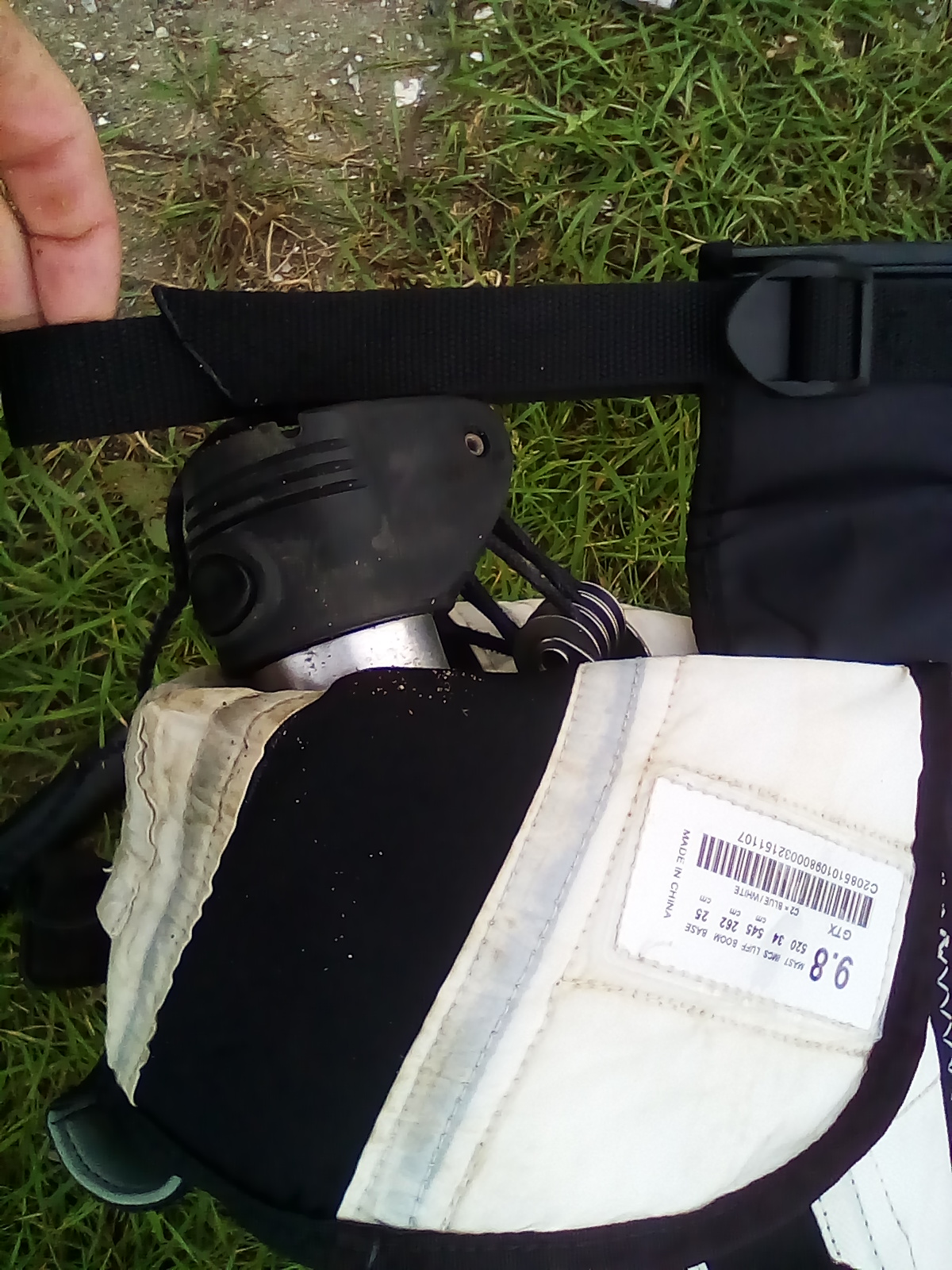

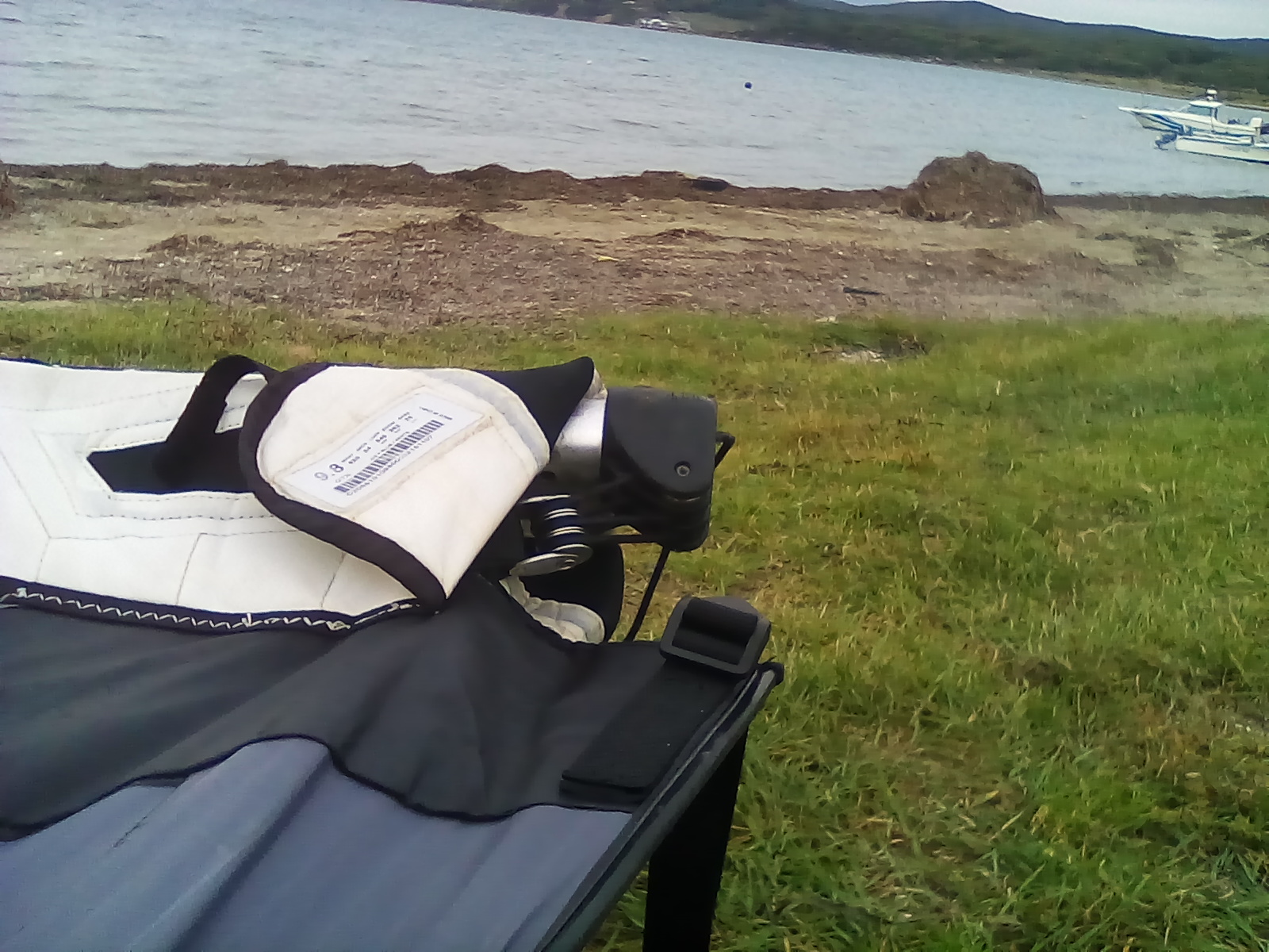

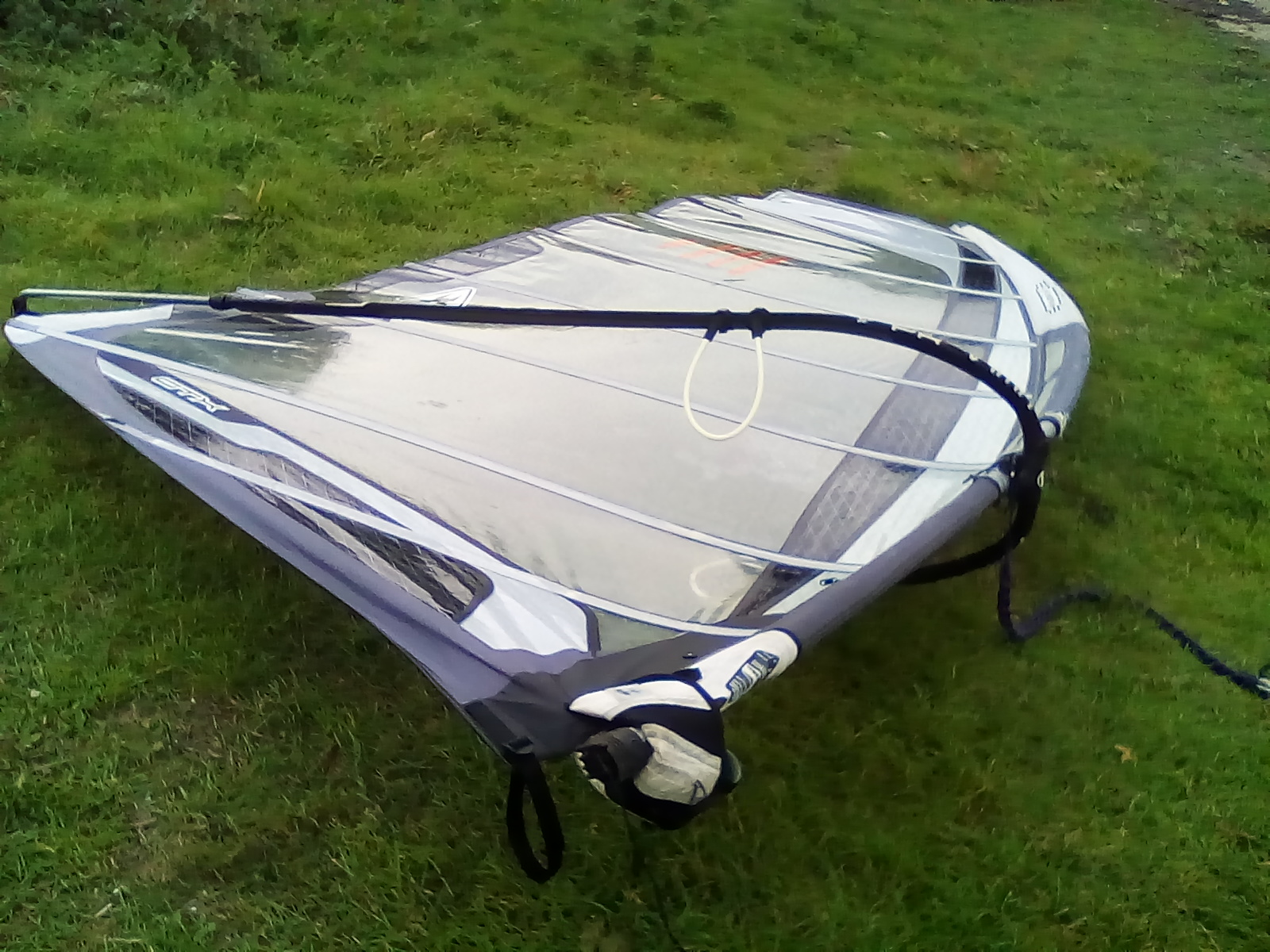

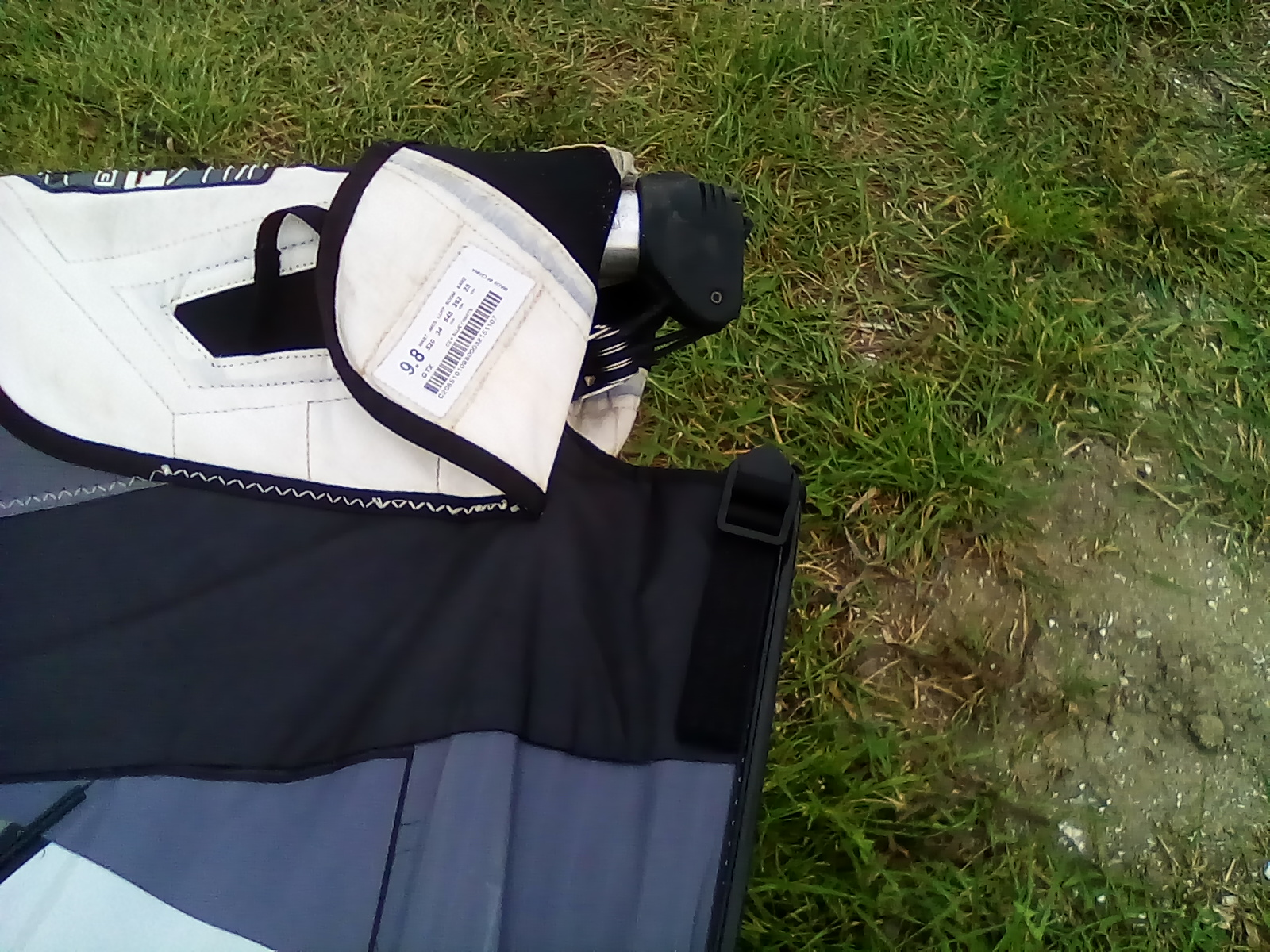

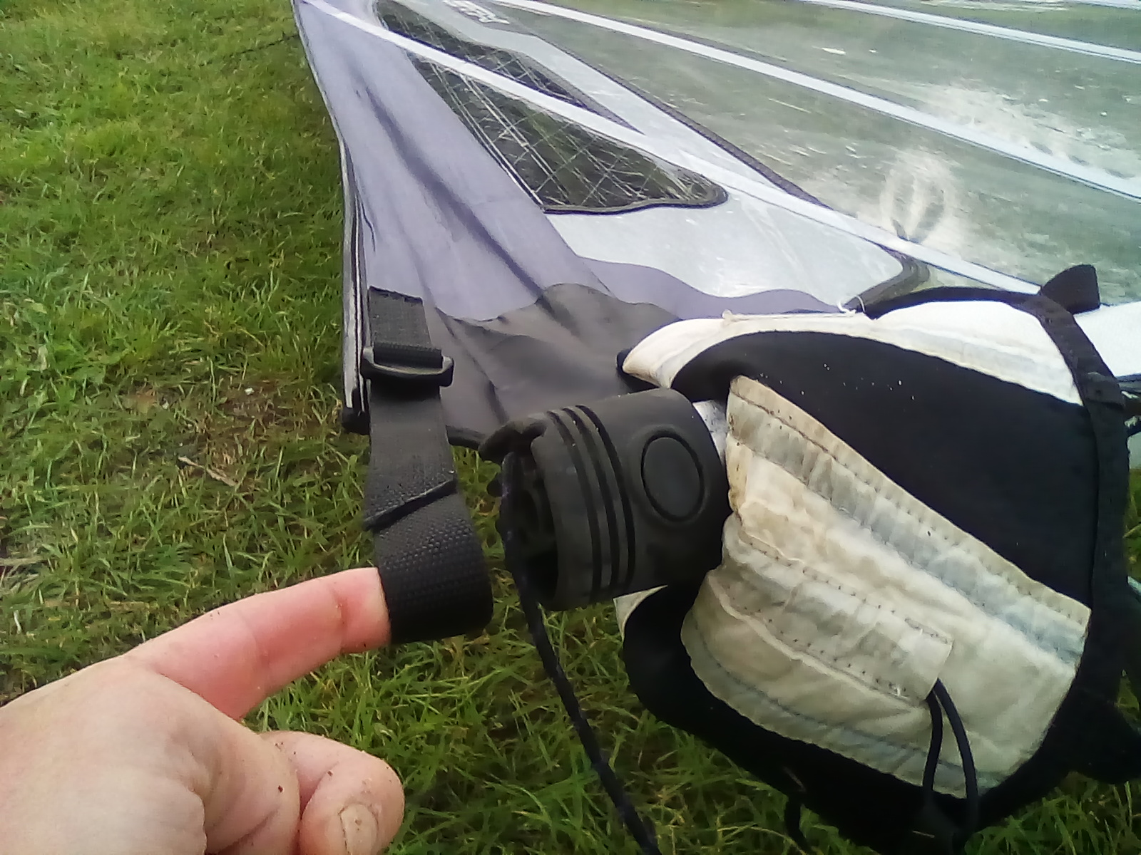

Подскажите про gaastra gtx
Gaastra gts 9.8 мачта gaastra 520 75% удлинитель и гик по маркировки.Вопрос почему так получается.

этот ремень на шаринр надо накидывать. тоесть сквозь расслабленную петлю пристегнул доску, и затянул ремень - натянул нижнюю шкаторину.
а можно вобще не затягивать, если не в гонках.

Почемуто считал что ремень должен выходить на основание удлинителя.Потому и спрашивал. На другой верхушке так и есть.Получается на ходу ремень третсе- шоркается об шарнир.Может и затянуть и открутить и повредить Как-то нето.

Я всегда считал что ремень на удлинитель..

Миха... Всё верно, ремень на шарнир. Более того, если на удлинитель и затянуть, со временем рвутся швы нижней шкаторины.
У меня есть Саловорк 9,1, у которого ремень тоже просится на шарнир и я так и делал, пока шарнир не открутился на ходу и не поехал по погону. А когда при перекидке камберов шарнир просвистел по всему погону и со стуком врезался в стопор, погону стало нехорошо...
А если шарнир карданный, то и ему рано или поздно будет нехорошо. И скорее рано, он очень не любит ограничения вращательной свободы.

ограничение, откручивание... не затягивайте ремень если вам не надо.
это сделано только ради гонок. - закрыть щель-наше всё!!!
убирает перетекание воздуха с внутренней стороны паруса на внешнюю.

Ок.Все понятно.Если просится на шарнир значит на шарнир. Тем более в данном случае однозначно.СПС.

На всяк напомню, сильный ветер - петлю не затягиваем, средний - тянем по вкусу, совсем слабый - затягиваем.

Долго ждать не придётся.
В случае кардана это для него смертельный номер, для кардана обязательно иметь свободное вращение и в нижнем, и в верхнем стакане, но и резинку обязательно перекосит и мало того, что натяжение будет зависеть от степени наклона мачты назад, так перекос обязательно будет клинить низ стакана, а верх и так уже намертво заклинен затянутой петлёй, будет не только опасность откручивания шарнира, его-то можно затянуть намертво, резинка может просто закрутиться вокруг своей оси и лопнуть.
Что делать? Выдвинуть удлинитель на 2-3 деления и ставить петлю на удлинитель. Правда, гик при этом в окне паруса придётся двинуть вниз (или привыкать к более высокому гику), парус окажется выше, усилия на гике увеличатся, с закрытием щели будут трудности (спереди она будет больше), ролики паруса и удлинителя не сойдутся на 5-8см (это может быть и плюсом). Но если тушка ростом под 2 метра, то это даже плюс.

- На ремне стоит обычная пластиковая пряжка. Даже если ногой набубенить, ремень на воде ослабнет.
Только про tendon.
- Шарнир невозможно открутить руками за верхнюю полусферу. Если усердствовать, скорее разорвётся резинка. Как может ремень открутить шарнир - вопрос.
- Ремень проводится за верхнюю полусферу шарнира. Однако не встречал чтобы резинку рвало скручиванием, а не от изгиба и времени.
Так сказать делаем логические выводы.
Встречал паруса, у которых ремень был затянут на удлинитель и начинали ползти швы галсового угла. При этом нижняя шкаторина выглядела как съёженная полутруба. Любая съёженность - концентратор напряжений. Тем более что нижней шкаторине достаётся от доски.
Также встречал что ремень нажимает на кнопку удлинителя и отстёгивает его.
Склоняюсь к мысли что шарнир откручивается если его подклинивает. В этом сезоне один раз мой шарнир подраскрутился (ослаб, но не выскочил). При этом ремень не был затянут, а была тряска от скорости по чопу. Почистил, смазал, больше пока не откручивался.
ЗЫ За кардан и boge ничего не могу сказать. Кардан не использовал и не хочу. Boge использовал только для маленьких парусов - tendon пожёстче, получше для больших.
ЗЫ ЗЫ "ролики паруса и удлинителя не сойдутся на 5-8см (это может быть и плюсом)" - это безобразие, а не плюс) Всётки речь идёт о парусах с развитой нижней шкаториной, а не о маленьких вейвовых, которым почти без разницы. Ведь правильно же пишешь, парус будет не закрыть. Более того, на порывах парус будет стремиться раскрыться вперёд, то есть в сторону носа доски, а не вбок.
