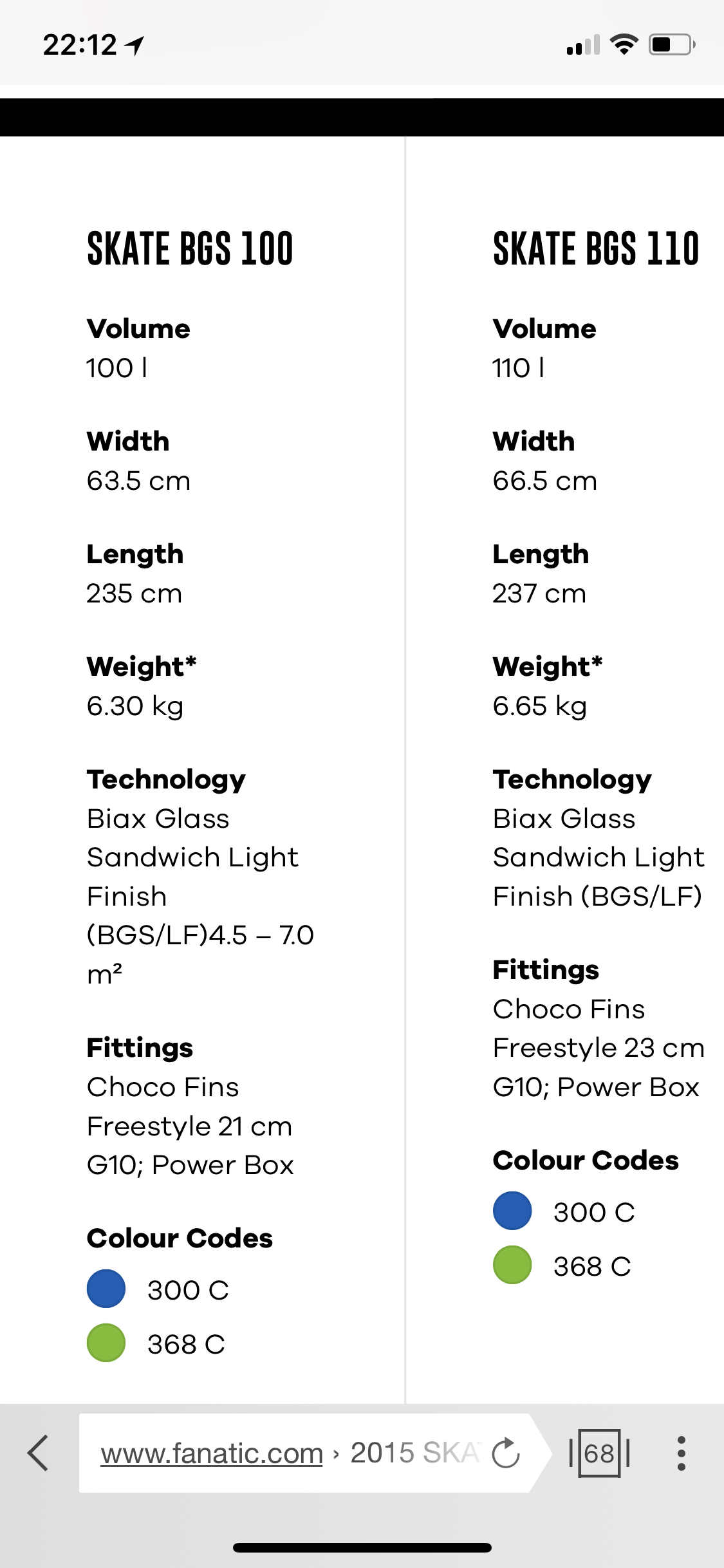

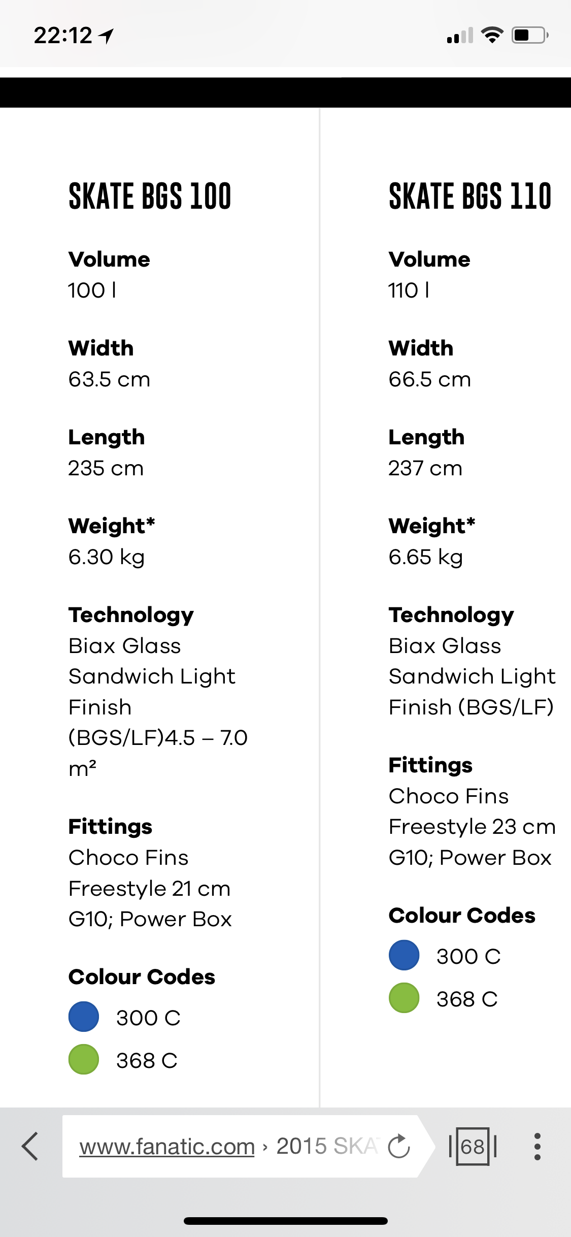

Размеры странные параллелепипед 2.35*0.63*0.09 = 133 л

135 л Фанантик 235 х 63
это что за доска такая? раньше бывали 130-ки такой ширины, но они и подлиннее были..
Непрочитано 11.05.2018, 22:10
Ща выяснится, что сам того не зная, ТС освоил соточку
