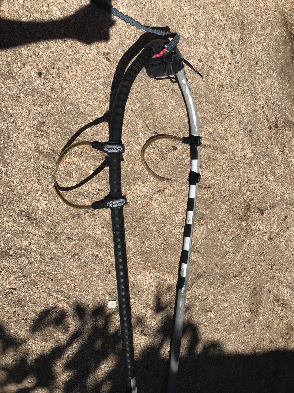

Натянул на клубный гик термоусадку 50мм/25: для среднего гика великовата, замаялся греть до обжима. 45 мм заказал, а может и 40 потом. Вроде не дышит, ну, обкатка покажет.

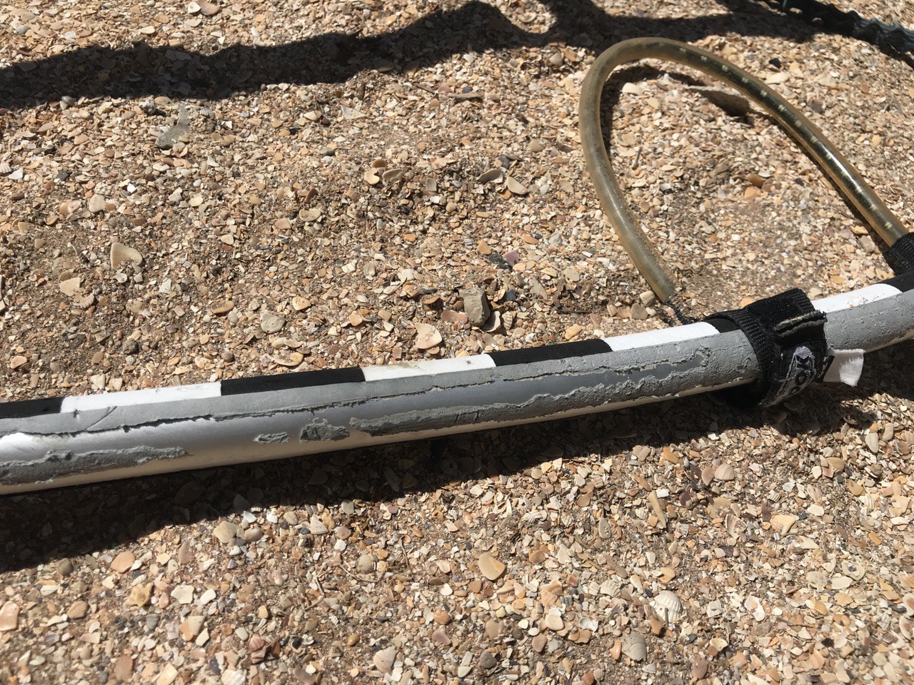

По ходу выяснилось, что на этом фирменном норсэйлсе оплетка была приклеена тем самым коричневым каучуковым клеем "а-ля 88" (для малознакомых с клеями - это не обязательно "момент"). Просто так было модно до эпохи полиуретановых смесей. Клей полностью высох, задубел, оплетка сорвалась и я ее легко снял, как шкурку с картошки в мундире. На другой ветке притом хорошо держится, но наверно чуть тронь... У меня такие же серые гики, предвкушаю )) Клей отмывать не стал, он не сыпется.
В продаже есть трубки с клеевым слоем, но среди них широких и нескользящих не нашел. Возникла мысль измазать гик перед насадкой клеем типа SAR, термоотверждающим. Но он под 60 град, а трубку надо греть 100 град (я грел больше).

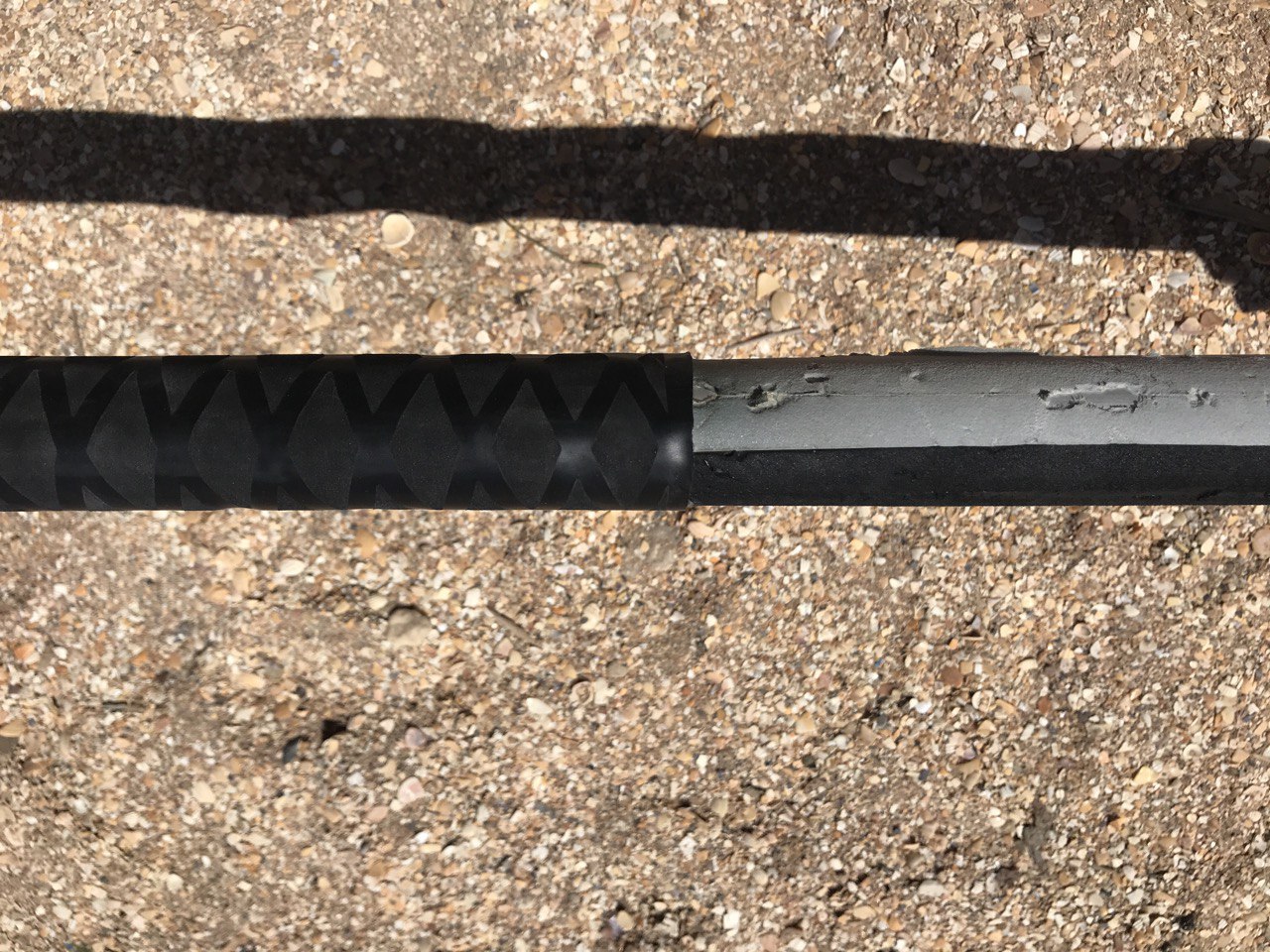

По делу: на старом пролимите замки-законцовки веток легко снялись, и появился шанс натянуть не 50-45мм трубку, а 40 или даже 35. Села лучше еще и потому, что старую пенку снял не целиком, а полосками, недочищая, как кору с сосны. Заказал и 30мм, но оба гика в нашем клубе пока некому катать, просто висят красиво ,)
От себя добавил чутка обувного SAR на концы, чтоб не задиралось. Клей схватился после прогрева, но не факт что поможет: так, ради эксперимента.
