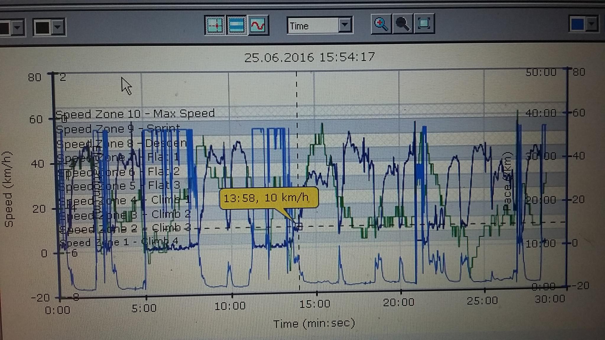

Пользуюсь стареньким GARMIN Foreruner 305. Есть одна проблема: не могу скачать нормальную программку для просмотра результатов заездов-тренировок,полазил в инете-
прошерстил несколько ссылок по запросу:то регистрацию просит,а после регистрации
ничего не происходит, то еще хрень какая-нибудь... В общем не осилил...Хелп))
Только один раз с товарищем на его компе получилось вывести на экран результат(картинка ниже) затем с ним же пробовали-засада))) Видимо устаревший софт сайт гармина не поддерживает... Но ту часть каталки,которую удалось распечатать, хотелось бы обсудить с знающими. Условия: Небольшой чоп(20см) на Сиваше(Арабатская стрелка,Счастливцево) ветер 9-12м/с,матчасть RRD Х-Fair V4 122, 8,6 RRD F-WING,плавник
С3 46 STING.Специально валил в бакштак периодически,в результате на приборе был максимум 54км/ч. А на распечатке(фото) пару выходов болше 57км/ч и один около 61!!
Вопрос: что считать реальным максимумом,то что в распечатке или то.что на приборе?
Ехать реально было Очень страшно)) на 81см ширине... Все на грани невозможного(по ощущениям).Катаясь с приборчиком на велике замечал,что он иногда не фиксирует как максимум ту скорость, которую я видел своими глазами на дисплее.. Что за хрень? Усредняет там себе что-то?

Смотри сюда:
http://www.gps-speed.com/
Эта программка может напрямую скачивать с 205/305 гармина.
Но она у меня иногда не весь трек почему то скачивала.
Либо скачивать трек с девайса программой Garmin TrainingCenter - твой скрин, это как раз она, сохранять как .gpx и потом скармливать gps speed-у.
Отличная программа для анализа треков на скорость.
Работает месяц, потом хочет денег, можно переустановить или почистить реестр и будет еще месяц и так далее, а если понравится, то и заплатить не грех, программка хорошая и недорогая.
Да, по поводу максимальных значений, 305-й на экране показывает усредненное значение за несколько секунд, при анализе трека реальная скорость может быть на пару км/час больше.
Но 61 скорее всего ошибка, выброс, при анализе gps-speed-ом это хорошо видно, когда на гладком графике скорости типа 52 54 53 52 появляется точка 61 и потом опять 54 52 53.
Вообще, у меня максималка по прибору была и 800 с чем-то км. в час. :)))
gps-speed сама срезает левые точки и показывает максимальную среднюю за 2 сек, 10 сек, и там еще куча вариантов, за 100 метров, 500 и пр.
Я для себя решил так, что можно в качестве максималки брать среднюю за 2 сек. скорость, предварительно выбросив левые точки, скорость в которых сильно отличается от соседних.
Еще можно зарегистрироваться тут: https://www.gps-speedsurfing.com/
и посмотреть, кто где как разогнался.
Кстати, gps-speed может непосредственно туда выгружать результаты анализа трека.

Спасибо за исчерпывающую информацию!Будем осваивать... Да,со значениями максималки типа 85-100-127 и т.д.сталкиваемся постоянно)))
