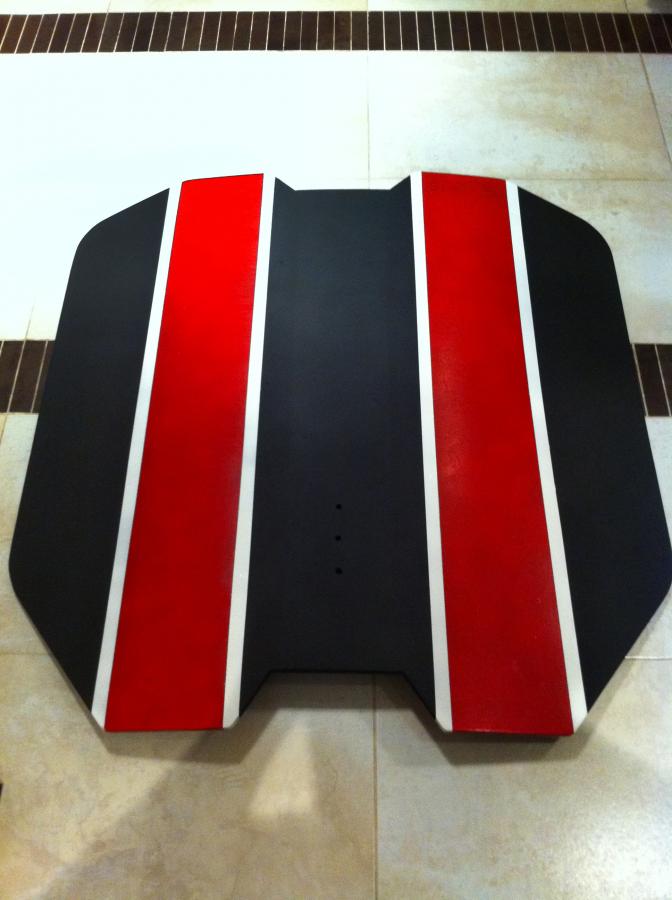

Нашел EVA-Drive авоковрики и коврики для еги из EVA пены, вот мучаюсь что заказать )
У меня вот така получилась:
Прогиб 6см, толщина 12/8, 1м x 1,05м

Круто, в глазах рябит и объемный эффект какой-то... На галсе всех обгонишь, за счет этого ))
Тока бы надо с этим из ремонта в "Зимнюю матчасть" переехать.
