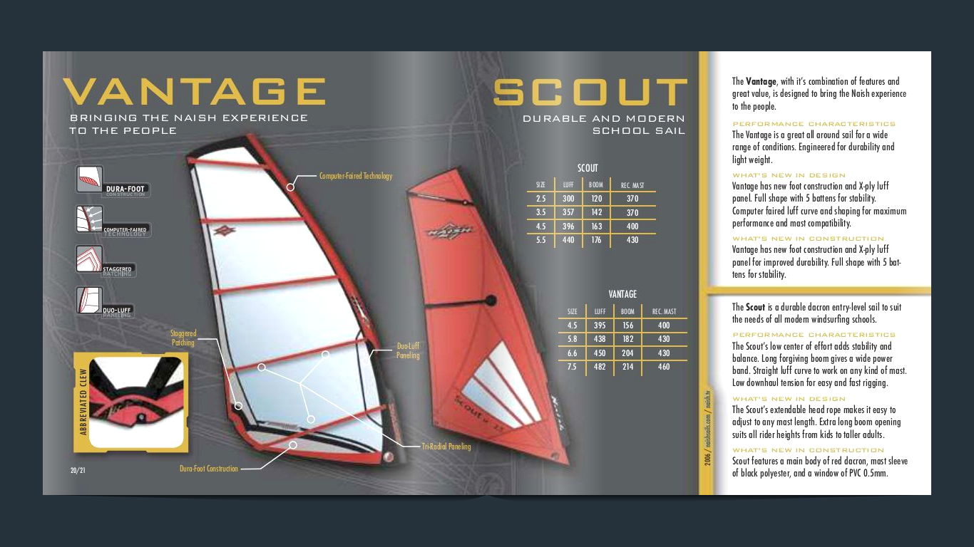

Название: Без названия (1).png

zzzmike, у этого кмк год посвежее. Интересует модель как на аватарке msh111 (год не знаю). Просто первый раз встречаю, чтобы luff был больше рекомендованной мачты. Хотя с вариатопом наверное такое возможно. Вот и рекоменодованный IMCS 25 говорит о том, что все-таки 460.

на этом парусе вариотоп. можно обе мачты использовать.

Да если на парусе вариотоп то luff будет меньше рекомендуемой мачты , это по началу шокирует ))

А как правильно набить по мачте такой парус? Обычно ориентируешься на luff и base +/- пару сантиметров. А с варио насколько его отпустить надо???

На наименьшее расстояние , тоесть выставляешь по luff , если он 445 , а мачта 460 то выдвижение по топу будет около 15 см , и набиваем чтоб снизу удлинитель встал нормально ( осталось 0,5-3 см примерно ) а остально подгоняем топом

То есть после набивки по мачте можно топом поиграться?

Да , только перед тем как за него браться не забудь натяжение убрать а то по пальцам можно получить

очень сомневаюсь что получится топом поиграться. варио на 10 см по линейке, удлинитель в ноль или +2. я так делал.

Так об этом и речь , удлинитель на минимум снизу , а излишнюю длину мачты компенсируем на топе , благо он варио)
