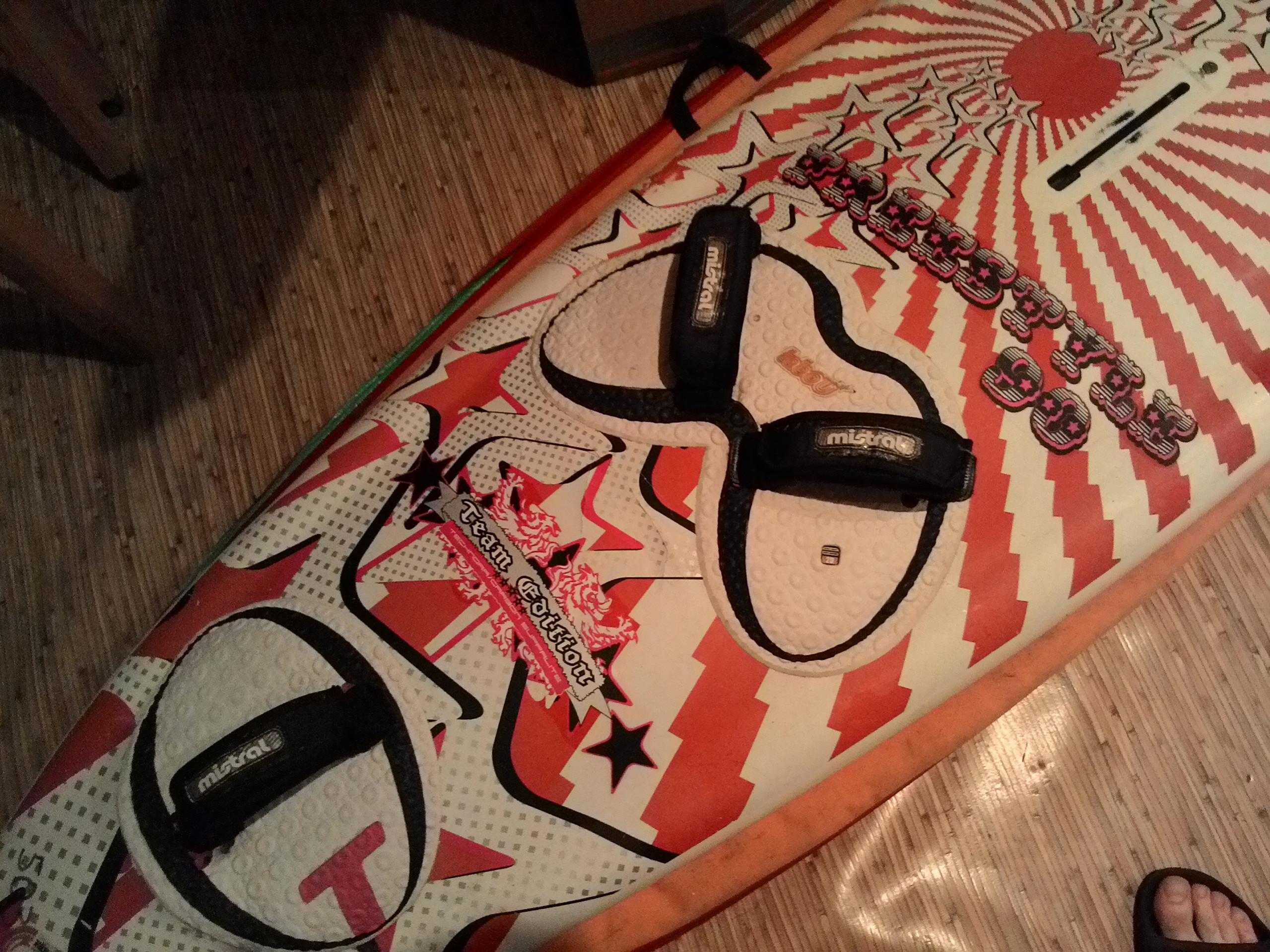

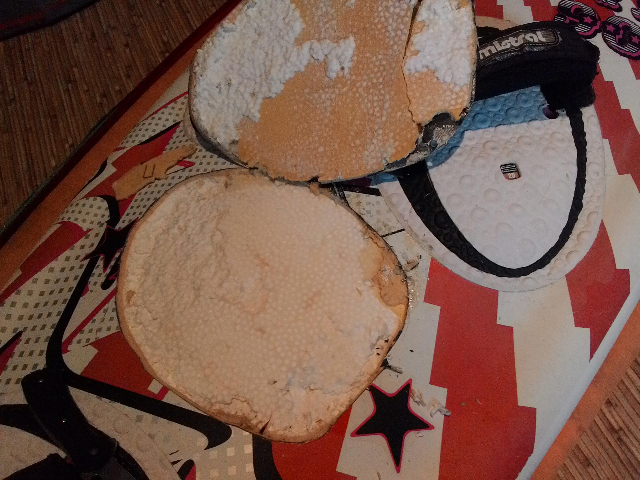

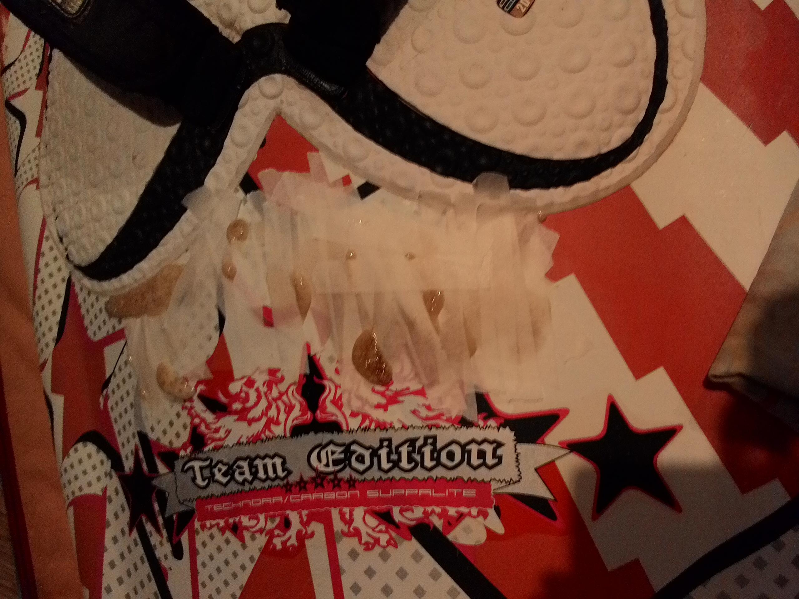

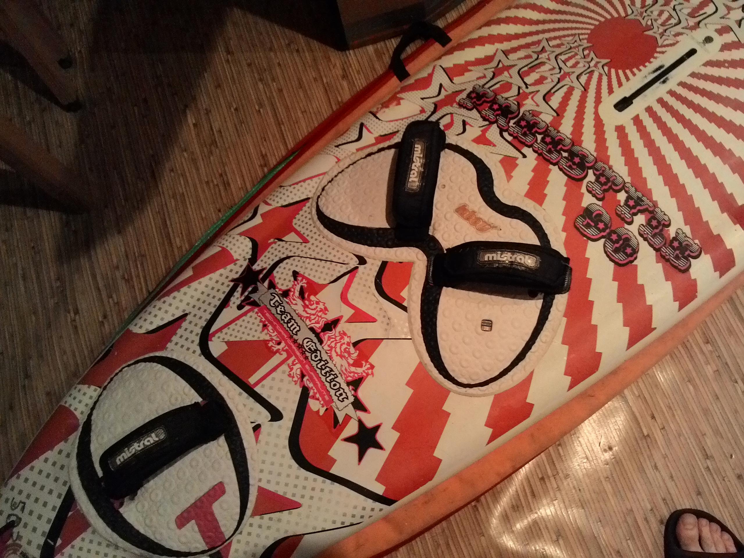

наступило время развлечений.

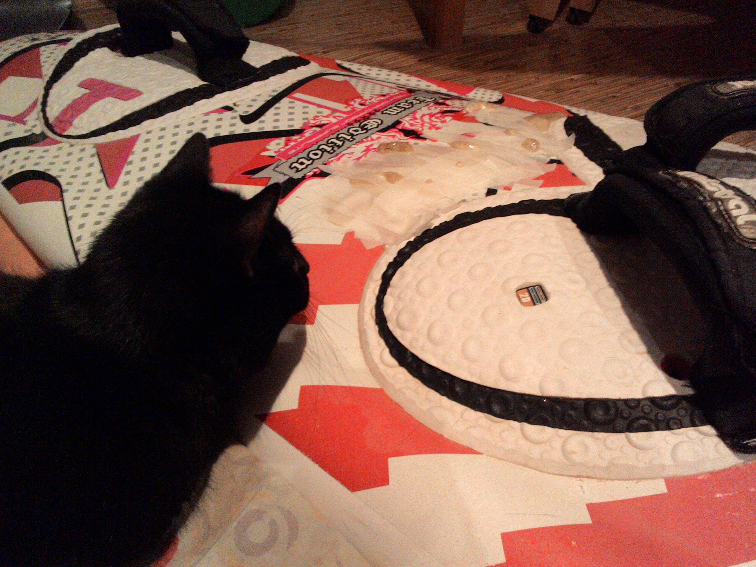

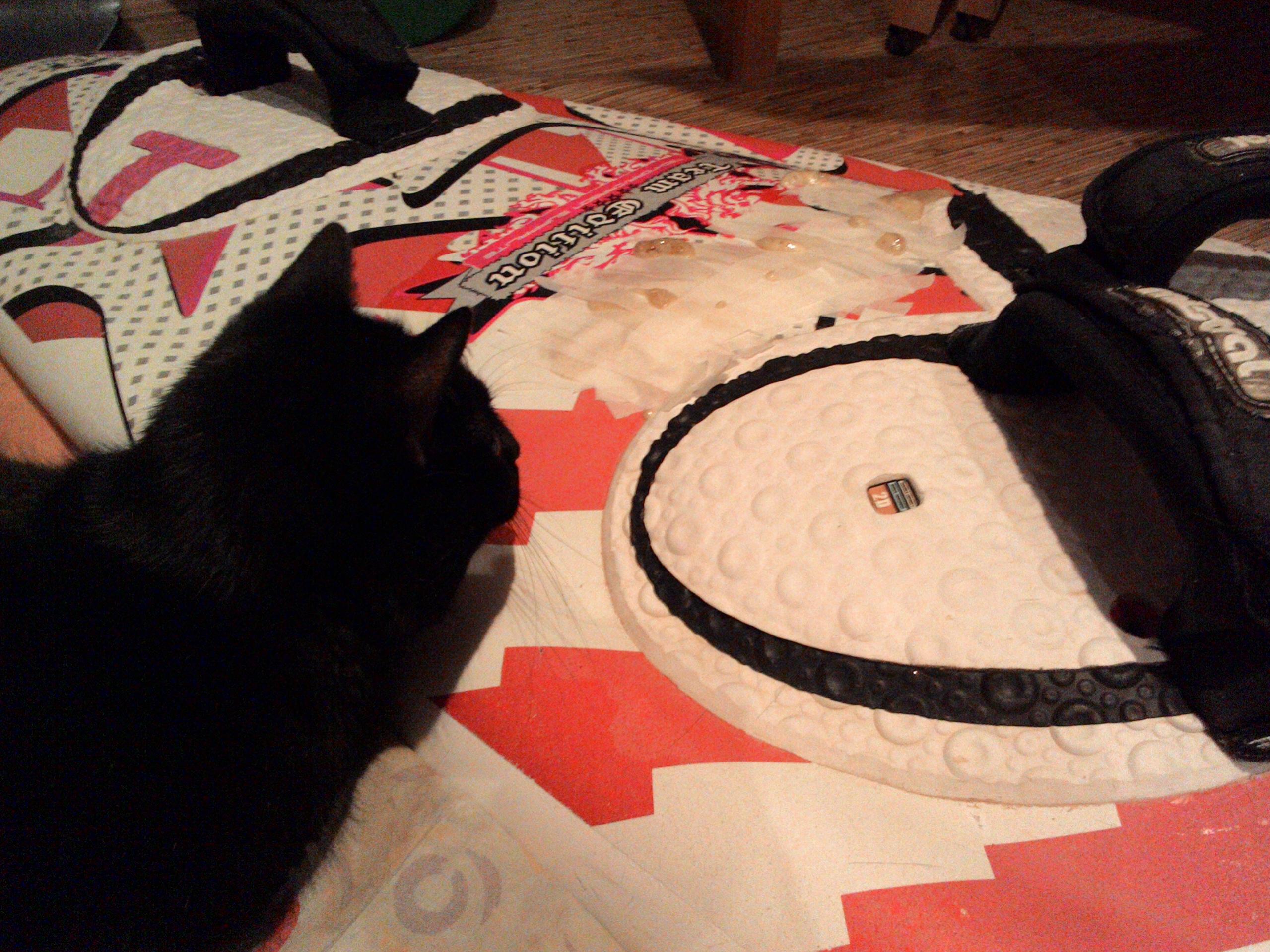

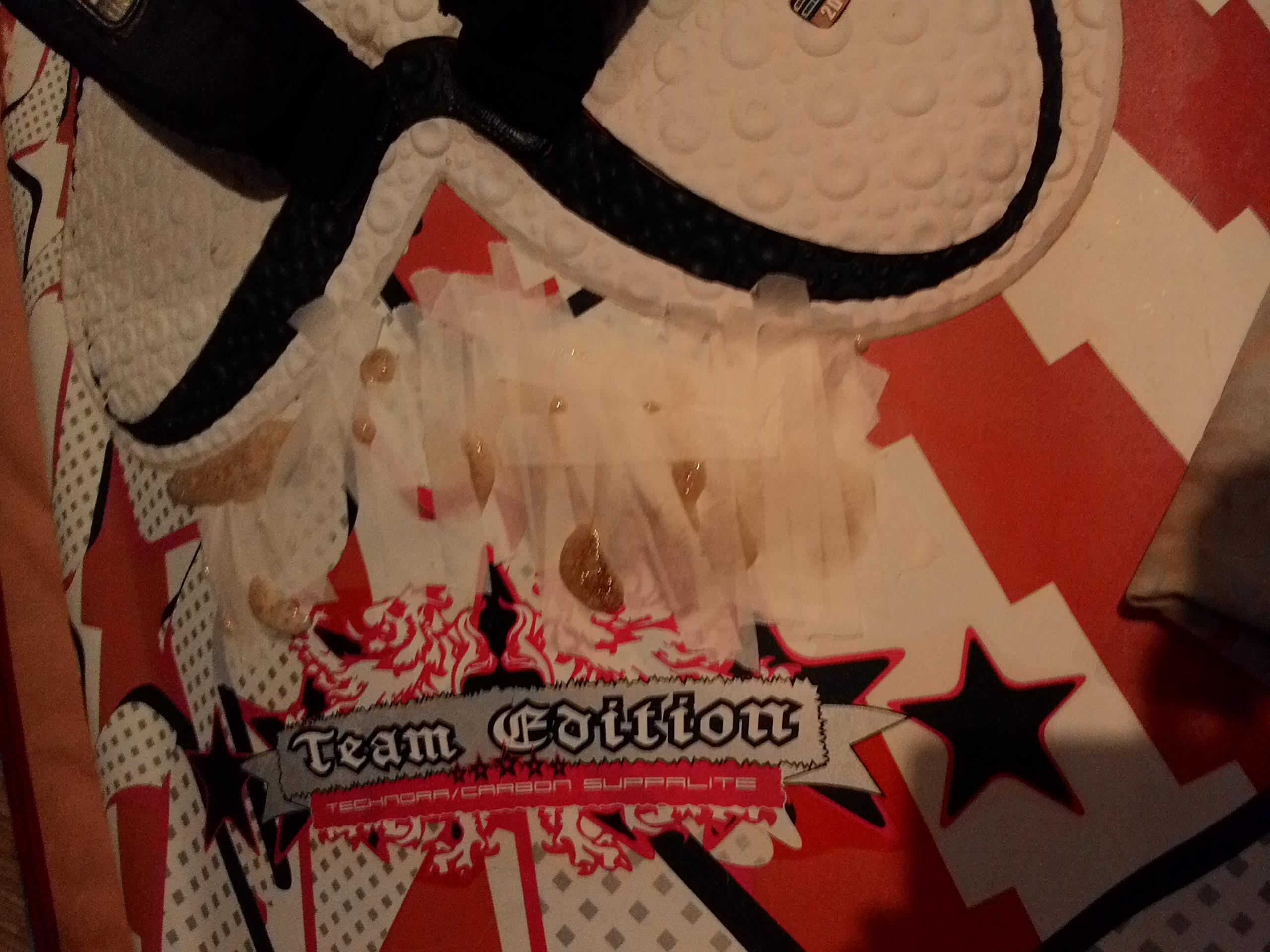

приобретал доску 2 года назад с рук, за смешные деньги, продавленая палуба не смущала, так как воду не брала, но вот додавил, стала брать воду. понасмотрелся на работы Бордледи (BoardLady.com) и понял что сам должен справиться. все из ее объяснений вроде понял, кроме одного, после вскрытия она сушит вакумом, и (вроде) сразу чинит, а может и не сразу, но у меня вакуума нет, поэтому буду сушить временем.
а вопрос в том, выдербанивать мокрый пнопласт? или подождать-сам высохнет к весне...

Пур помог)) я даже думал так и оставить)), но потом вскрыл и не пожалел, все мокрое. а Пур как я понял вводиться в просверленые дырки для того что бы заполнить внутренние полости, образовавшиеся в промятом пенопласте и благодаря попаданию воды. делается это что бы использовать еще не вскрытую корку в качестве пресса и формующей крышки, не дающей пене вылезти. а потом Она (Бордледи) вскрывает и сушит.
если бы пенопласт был трухлявый, я бы выскреб его, а он твердый, только мокрый.
ладно, сточу края, посмотрю, если есть трещины и в них вода-буду выкавыривать, а если сухо, то не буду))
ваккум можно придумать, но у меня есть сомнения, что моего "самопального ваккума" будет достаточно, чтобы вытянуть всю воду, а вот времени до весны достаточно, что бы сама испарилась.
Непрочитано 22.11.2016, 16:38
Благодарностей: 504
Не, если вода попала, сушить в любом случае надо, ПУР сушку не заменит.
ПУРу, чтобы затвердеть, влага нужна, но там буквально несколько капель в каждую дырку, не больше.
Я локальные места обычной лампой настольной сушил, но это если немного воды попало, в твоем случае надо в теплое место куда-нить положить надолго.
Непрочитано 22.11.2016, 21:20
а почему бы не сделать вакуум в домашних условиях пылесосом?
В любом гипермаркете продаются вакуумные мешки для одежды с клапаном для пылесоса. Берешь самый большой мешок, с одного края разрезаешь, доращиваешь полиэтиленовым рукавом, чтоб доска целиком влезла. Герметизируешь стыки и щели скотчем.
Можно попробовать и сушить так, и после ремонта обжимать.
Конечно, по сравнению с правильным компрессором вакуум будет не супер мощный, и пылесос постоянно держать включенным нельзя, но можно периодически включать пылесос на минуту - обжим будет вполне внятный! И влагу наверное вытянет со временем.
Да и ремонт - можно конечно без вакуума делать, но даже с пылесосным вакуумом всяко лучше!
Вот эти перерывы на выключение все испортят. Смола будет двигаться туда-сюда в процессе застывания. Не гуд. Проверено. Труха получается.
Не надо крепкий ПП выскребать. Переверни вниз вскрытым отверстием, направь вентилятор, пусть сушит. До весны высохнет. Зимой воздух сухой.
Вакуум бы помог если вделать в корму вент (второй), поставить доску вентом вниз к нему трубку и вакуумом потихоньку сосать. Родной вент в палубе при этом открыть. Тогда будет потихоньку протягивать воду по каналам и гравитацией и отр давлением к нижнему венту и вытаскивать ее вакуумом.
Я в свою "Фойл Формулу" такой вент на постоянку вклеил. Закрывается нейлоновым болтом на М6 с резиновой прокладкой.
Из другого такого болта, сделал штуцер, просверлив в нем по оси отверстие 2мм. На него трубку надел и, через банку, к компрессору на отсос.
Но ты уже вскрыл. Теперь суши так. Не парься. Можеш матерчатый мешочек морской мелкой соли приложить. Она будет воду тянуть. Можешь активно вентилировать. К весне должно просохнуть.

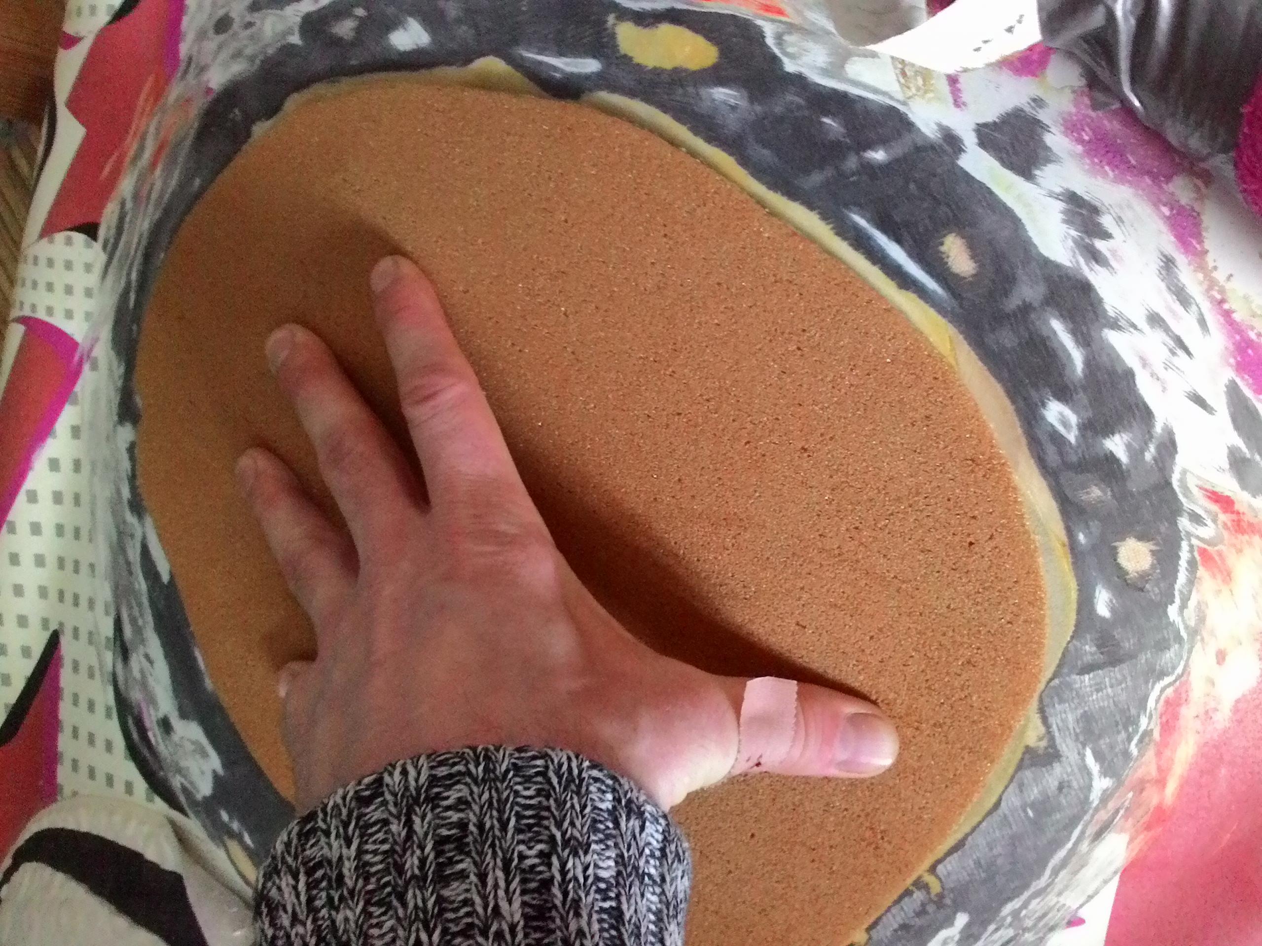

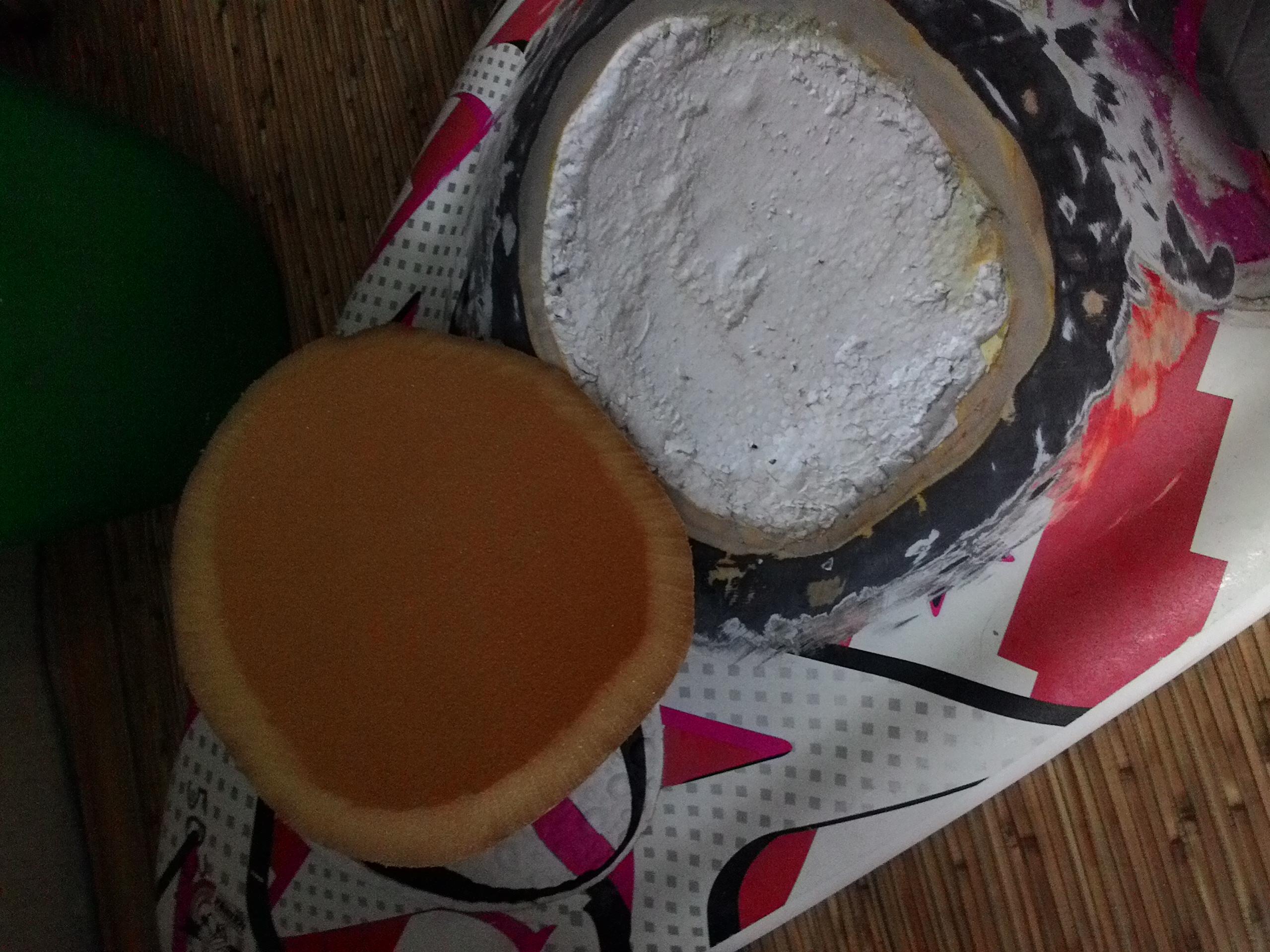

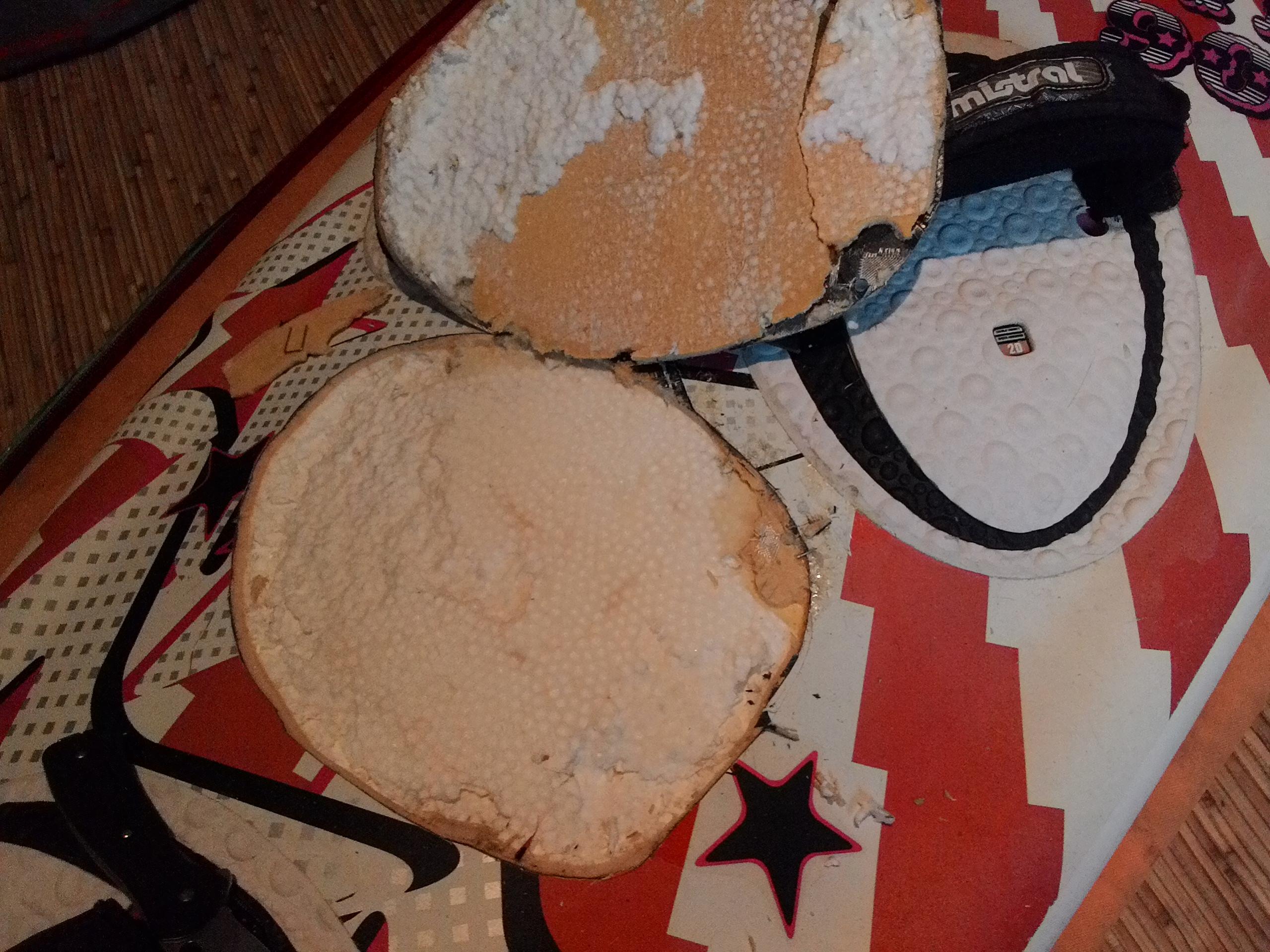

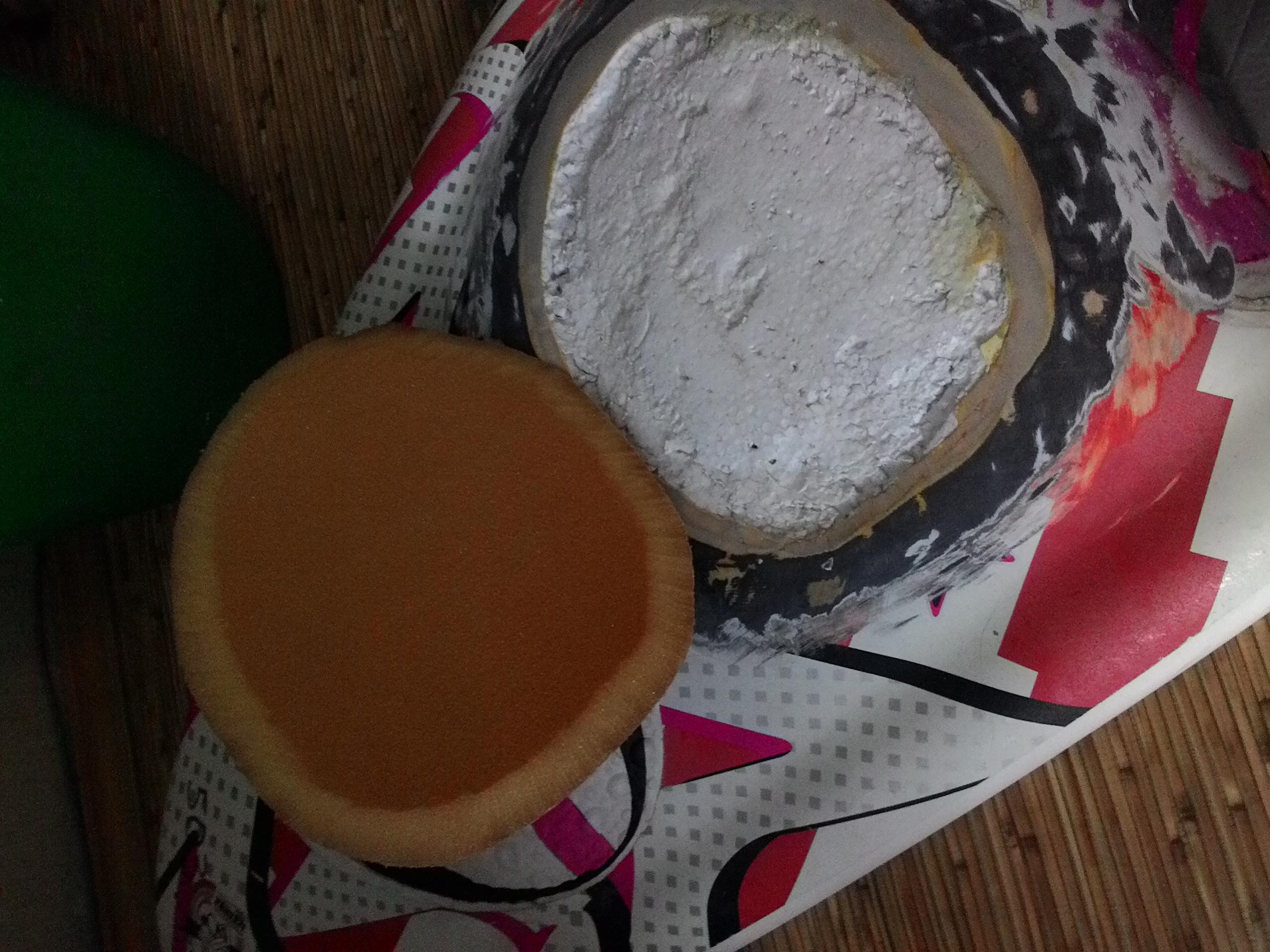

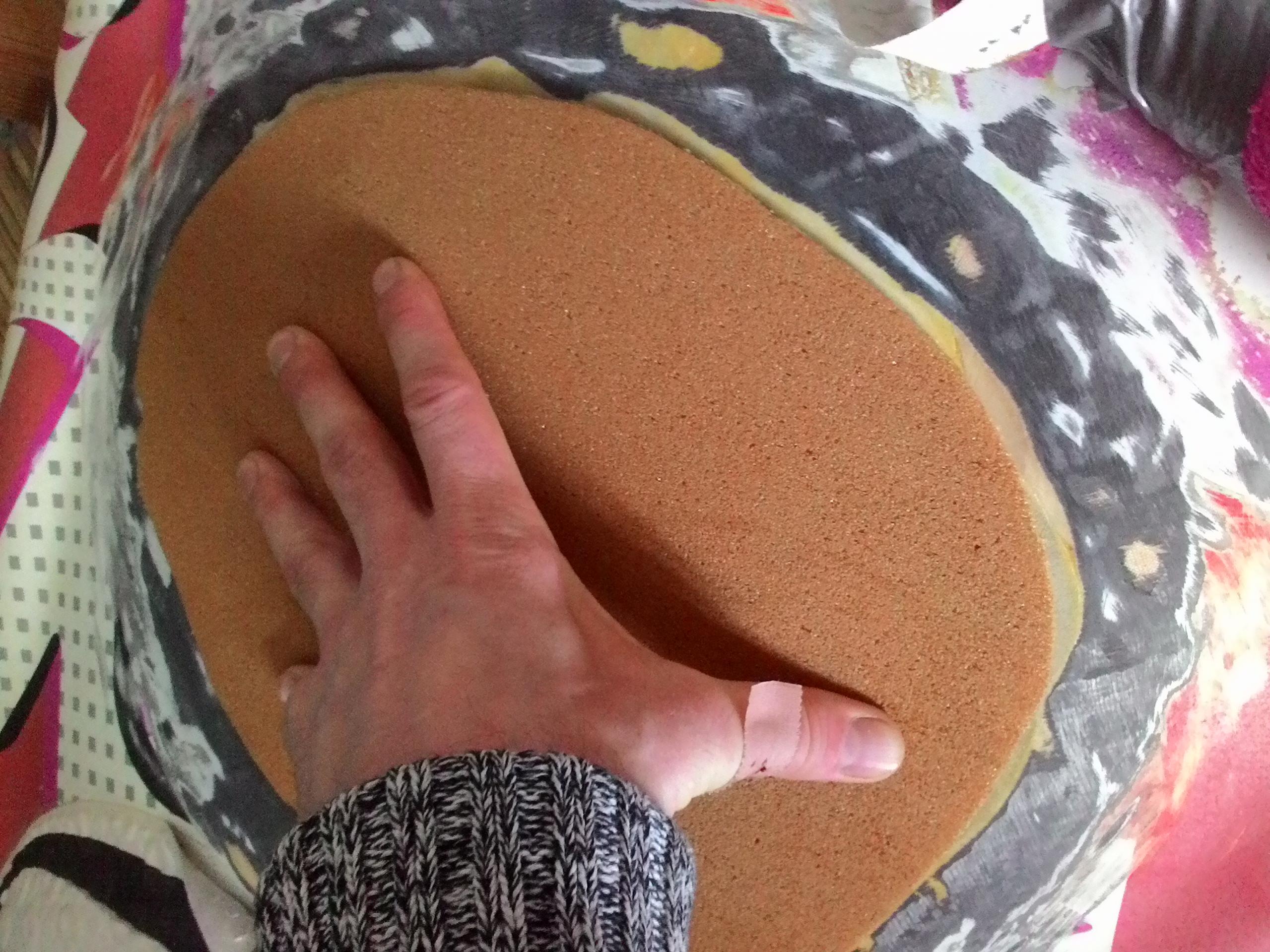

и так, вскрытое место сохло всю зиму, приготовил заплатку из пвх пенопласта, собираюсь клеить на пур 501. есть вопрос: не стоит ли проложить сначала стеклоткань? а потом на пур пвх пенопласт, просто сомневаюсь что адгезия пура к стеклу будет удовлетворительная...
ID:	32923  Нажмите на изображение для увеличения
Непрочитано 17.04.2017, 09:47
Собственно палуба потому и продавливается, что тряпочка, разделяющая слои, трескается.
у тебя между белым и плотным пенопластами следы стеклоткани прослеживаются? если да, то я бы обяз.предварительно проклеил
если нет, то я бы всё-равно проклеил :)
Непрочитано 17.04.2017, 10:36
Вообще между белым и плотным пенопластами положено быть стеклоткани. И не на какой-то пур, а на эпоксидке. Иначе это не сэндвич.
Я-бы сначала выровнял дно таким образом.
1. Выбрать белый ПП на глубину ~3 см
2. Вырезать кусок ПП такого-же размера и формы толщиной 5 см.
3. вклеить на монтажную пену.
4. Срезать и аккурано сошлифовать, чтоб дно стало как поверхность оригинальной таблетки, а не как сейчас.
5. на эпокидку положить слой стекла, поверх нее кусок пено-ПВХ
