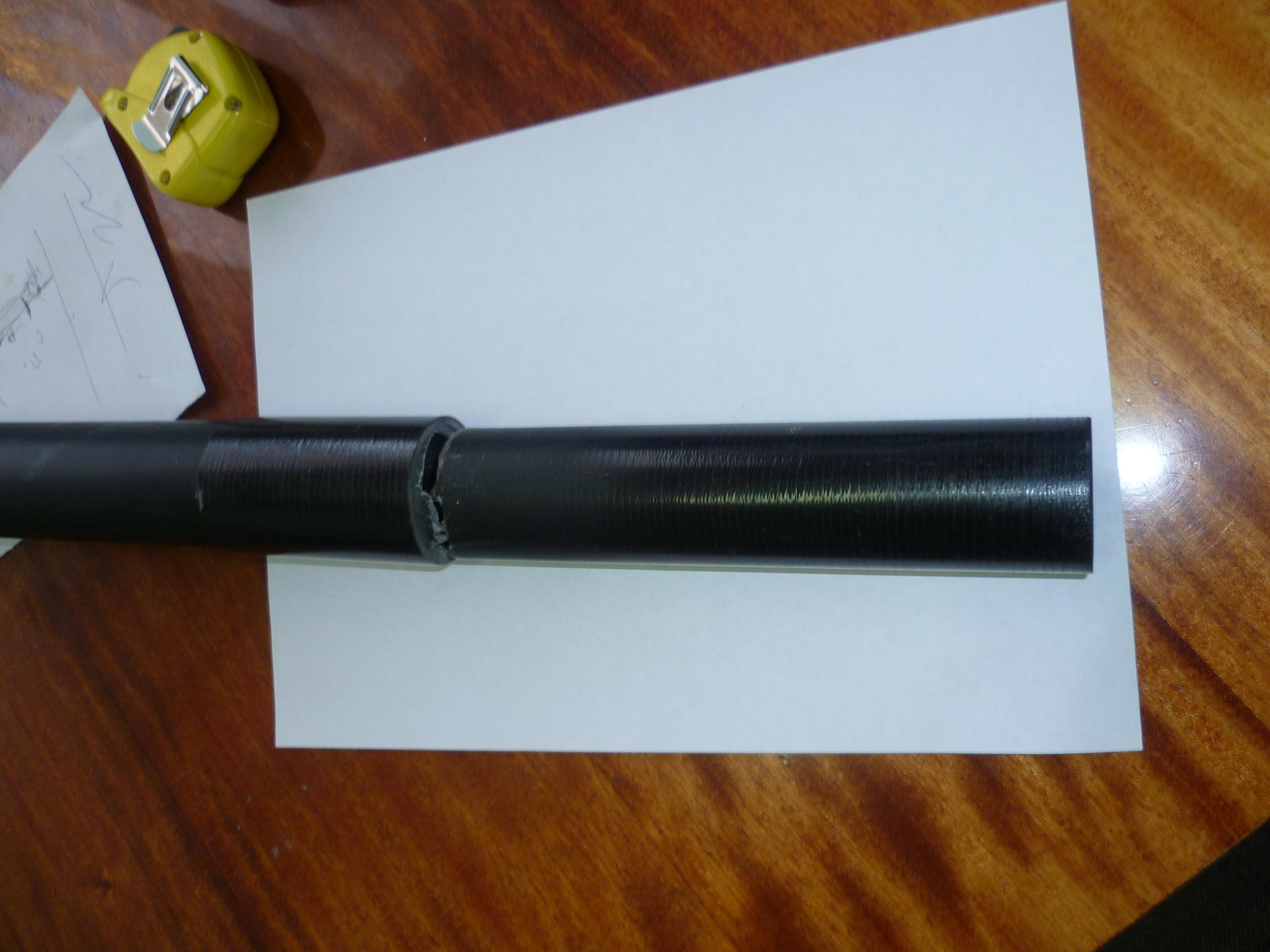

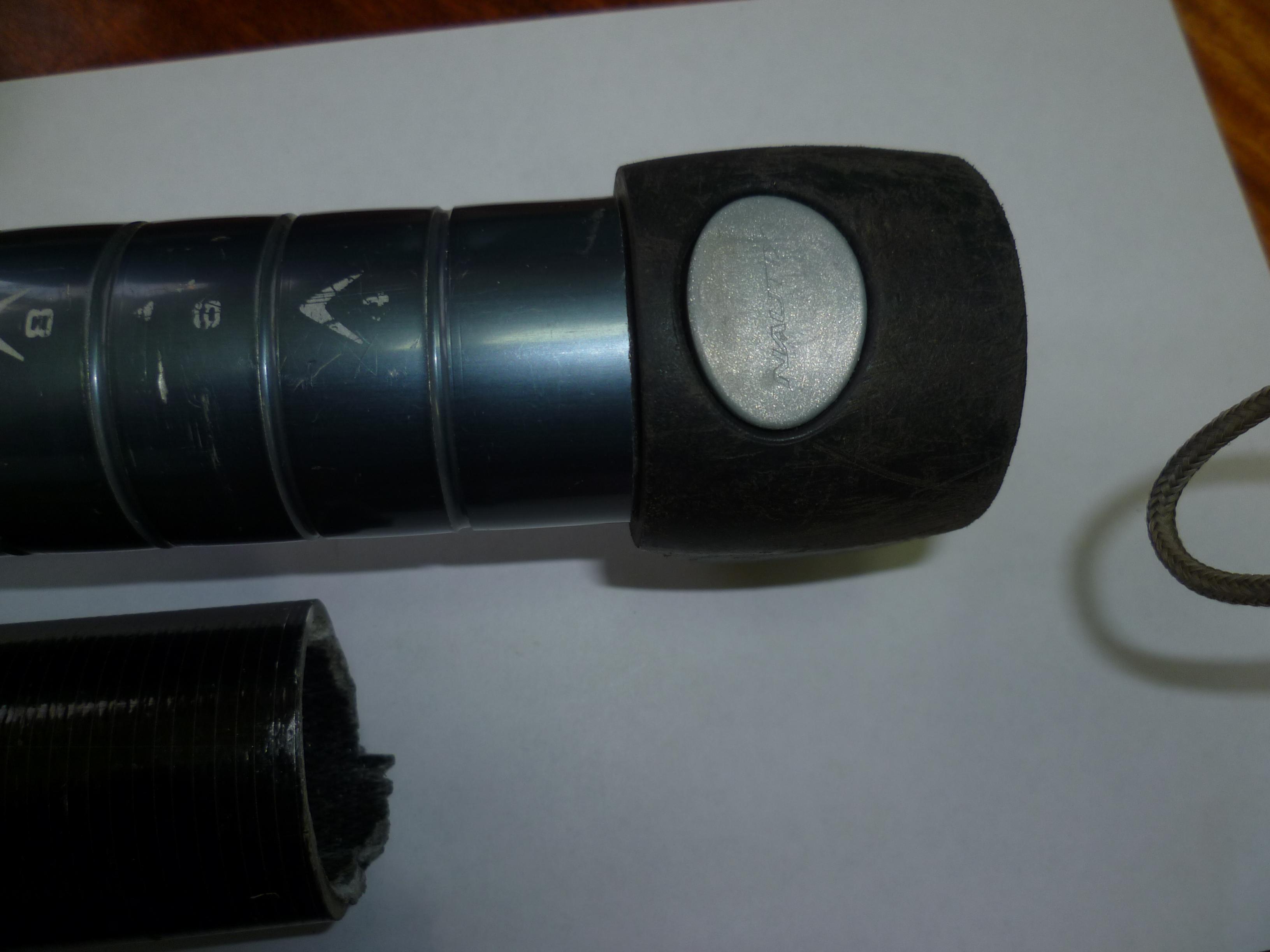

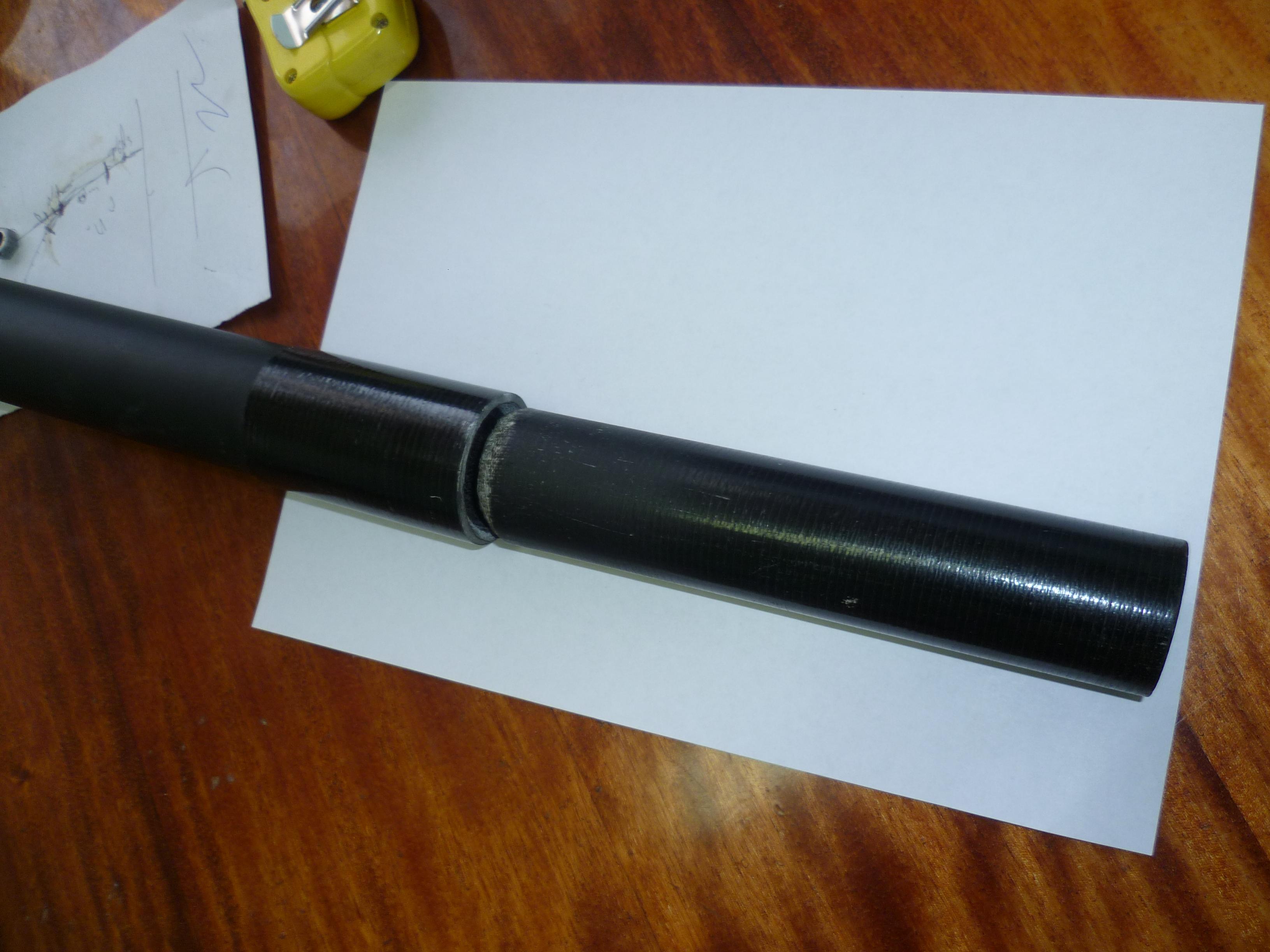

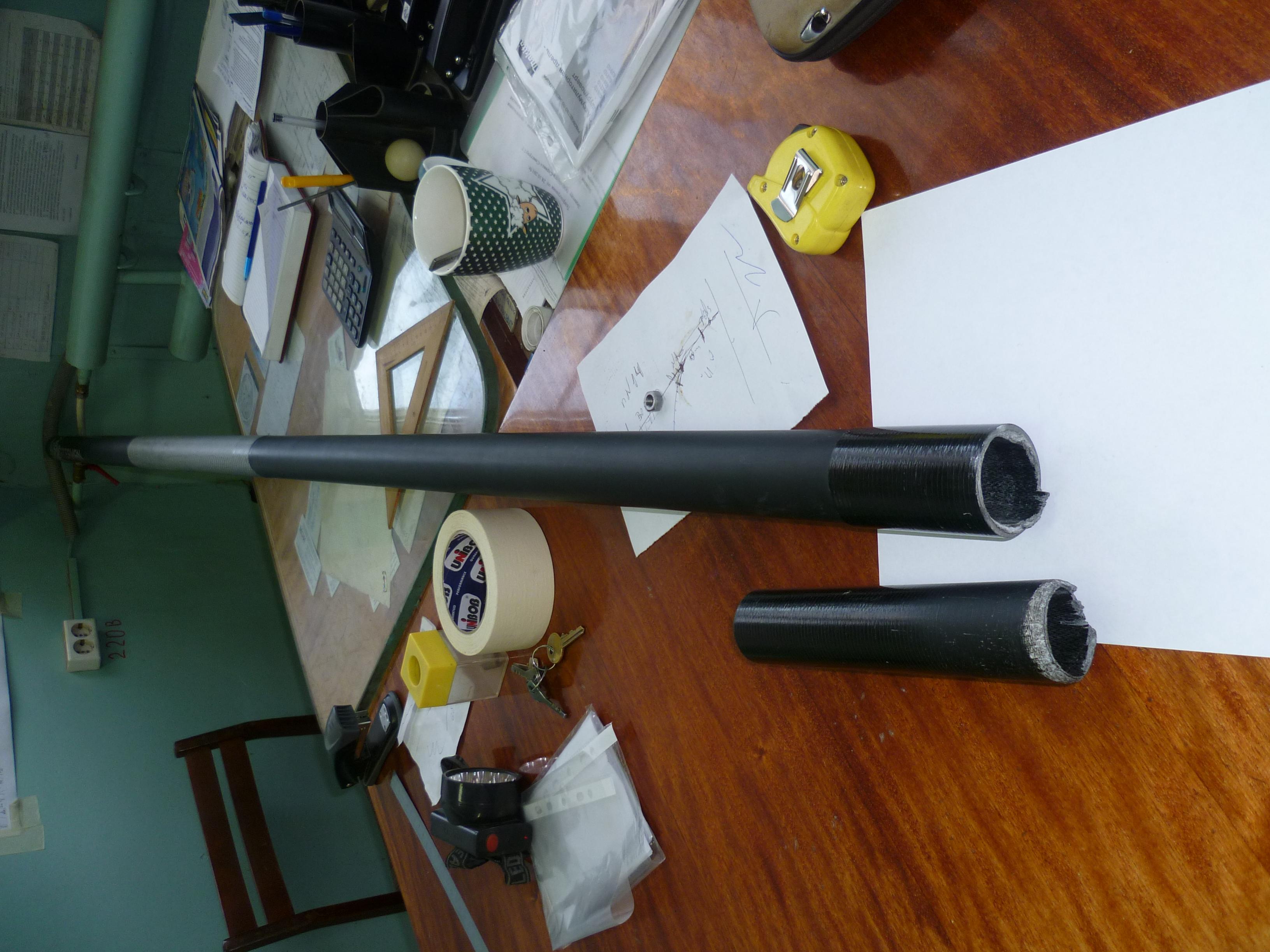

сломалась первая половинка мачты

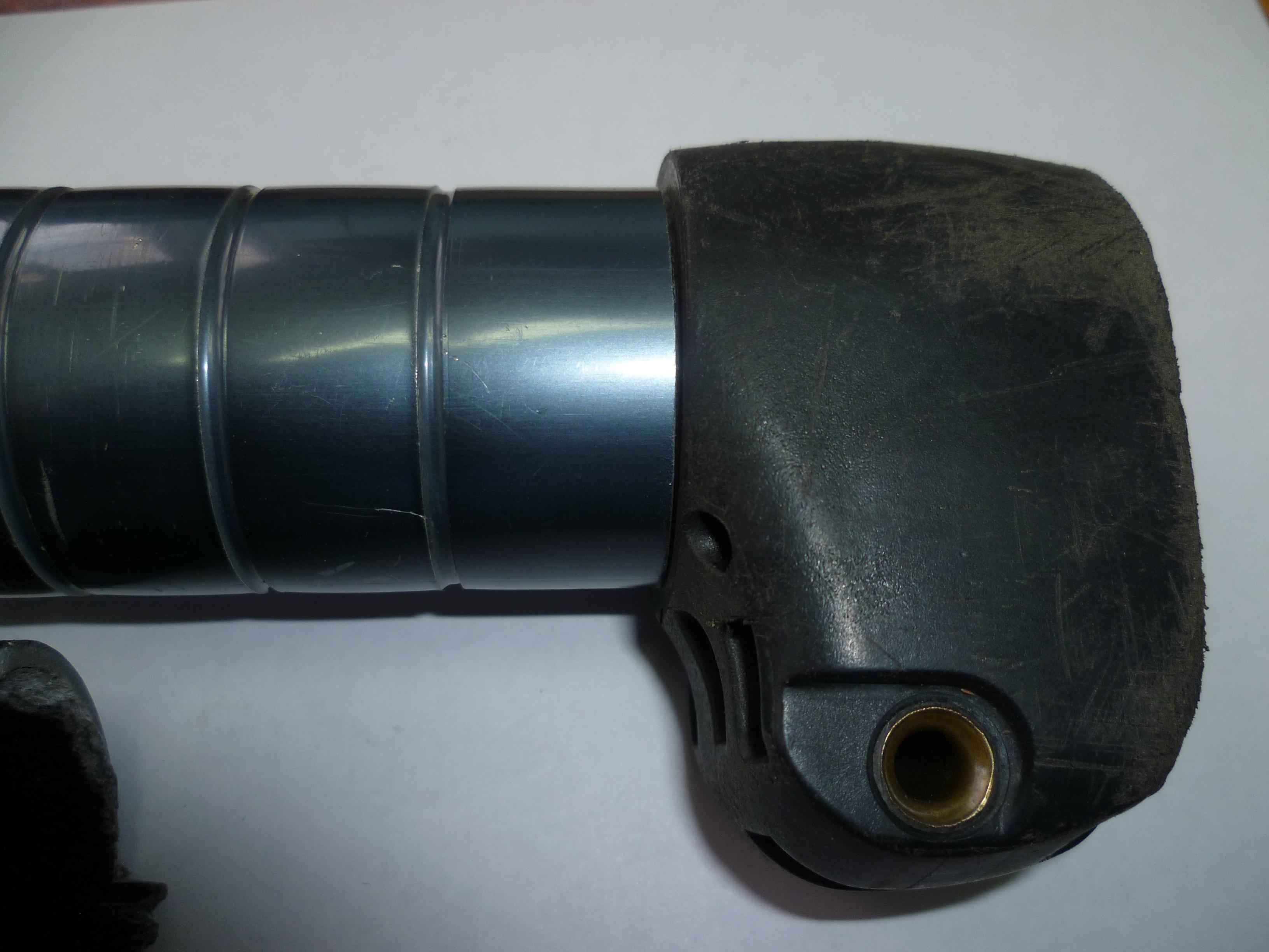

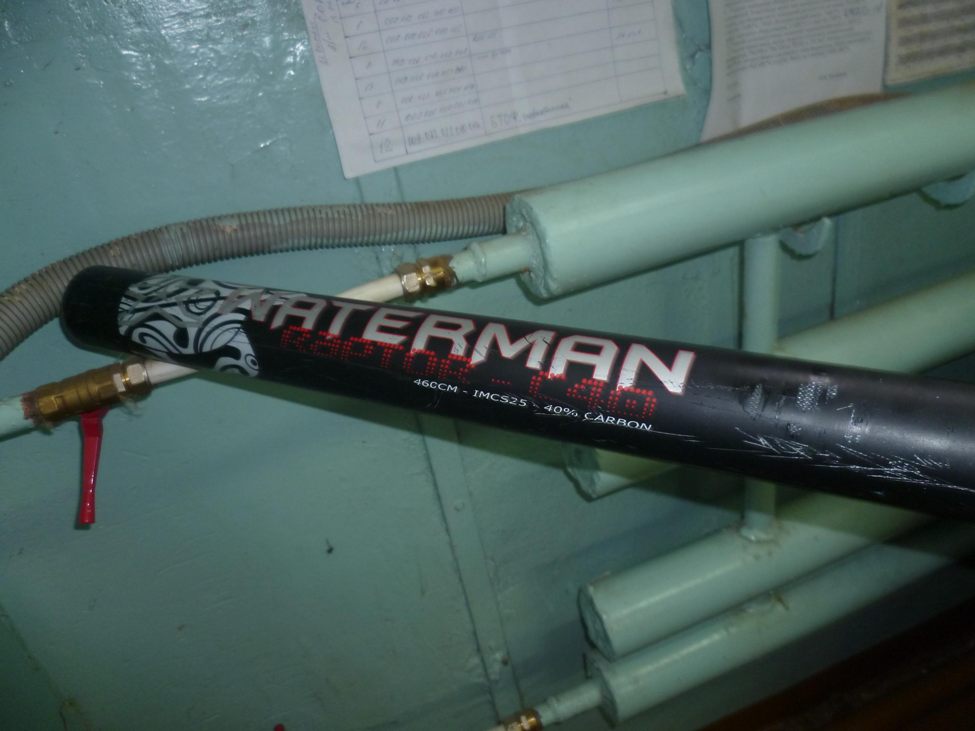

Всем привет! Кто подскажет как можно поремонтировать "палец" на который одевается верхняя часть мачты. На фото все видно. Мачта С40, 490 пролимит. Есть вопрос: почему так ломается? Половинки мачт собирались вплотную, единственное, при набивке паруса по мачте не перщелкивались латы, приходилось перетягивать, и из-за этого кажется согнулся основание мачты "0" удлиннитель, на фото тоже должно видно. Нажмите на изображение для увеличения

Печально((( Просто склеив не починить. Единственный вариант вклеить внутрь еще одну трубу, но, к сожалению, велика вероятность повторного перелома, что само по себе опасно и может парус порвать. Советую поискать новую половинку.
П.с. мачта 460

Отпиливаешь этот обломок, подбираешь по диаметру кусок мачты и вклеиваешь во внутрь. Две мачты отремонтированных таким образом нормально эксплуатируются сезона два точно. Да глубина вклейки должна быть минимум три диаметра и место среза стоит немного усилить стеклонитью со смолой

Чинится вклеиванием куска мачты подходящего диаметра внутрь с подгонкой шлифованием, если нужно надёжней, то внутрь этого куска вклеивается ещё один кусок. первый кусок по 200мм от стыка, второй - по 150-175мм от стыка, но можно больше, до 250 мм первый. Внутри мачты тоже придётся шлифовать, чтобы точнее совместить конуса мачты и вставки. Если сделать качественно, в этом месте больше точно не сломается (но мачта станет тяжелее). И торцы излома тоже подравнять, может даже обрезать, если есть следы дефектов структуры мачты. Точнее, обрезать всё равно придётся, вот насколько - надо смотреть. Мачта станет короче и это надо учесть при выставлении длины экстендера.

Такая поломка чинится на ура. Нужно с токарем подружится, чтобы выбрать внутри мачты утолщение от сломанного стыка и вклеить туда кусок мачты, чтоб подходил к верхней части.
