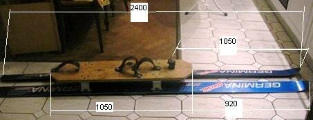

в среду планирую дасобирать двухлыжку , хочу к ней ещё лезвия от коньков присабачить , чтобы лучше в лёд зарезаться , но не понимаю куда их внедрить... может кто подскажет ? или это должны быть не от коньков лезвия а какие нибудь ножи лучше ? И где (относительно центра тяжести лыж) крепить шарнир мачты ? Поделитесь плиз инфой братцы !!!!! Не хочется заведомо ошибочные решения принимать ! на переделку много ценного времени уйдёт....

Лыжи у двухлыжки без кантов?
Шарнир у моей двухлыжки (240 см) стоит так:
Почему-же, без кантов ? С кантами. По фотографии мне кажется у вас нет регулировки шарнира. Не нужна ?
Тогда нет смысла приделывать дополнительные коньки. Просто при катании на льду держать вес на задней консоли площадки, поднимая тем самым переднюю часть лыж в воздух. Кантовая двухлыжка отлично шпарит по льду, как поезд по рельсам. Я на эту же площадку устанавливаю кантовые лыжи 213 см
Для шарнира у меня было сделано 3 дырки через 10 см. На фото положение, на котором я остановился, как на оптимальном, при длине лыж 240.
Думаю, что у вашей конструкции оптимальное положениие шарнира будет индивидуально +/- 20 см. Тут нельзя рекомендовать ставить строго в такое-то положение.
