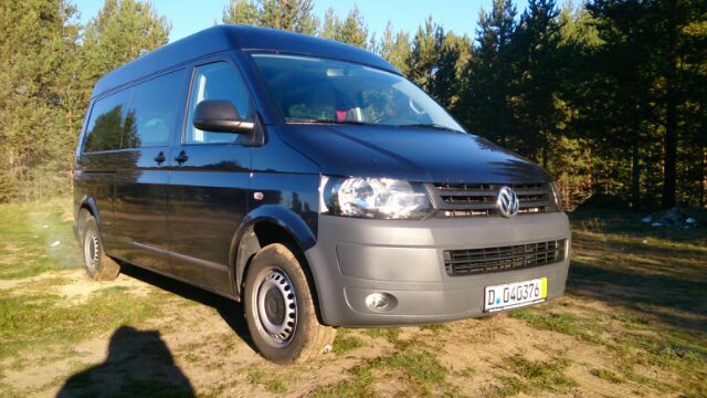

Прикупил бусик VW T5, теперь в раздумьях - чем его необходимо дооборудовать за зиму для поездок к Черному морю в первую очередь, а что и подождет. Планируется возможность перевозки и матчасти, и проживание в течение нескольких дней на споте.
Палатку кемпинговую уже купил.
[IMG][/IMG]
