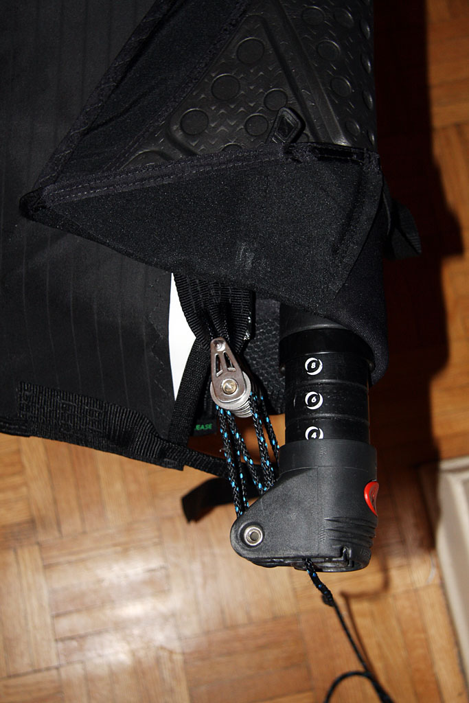

После того как всё провёл, попытался набить по максимуму - чтобы между блочками пара сантиметров осталась. А вот фигу. Парус относительно легко выбивается до определенного момента, а потом сопротивление резко возрастает. Дальнейшими упираниями, использованием крюка трапеции и сил ног удалось добить ещё 2 см, но расстояние между блочками осталось огромным:

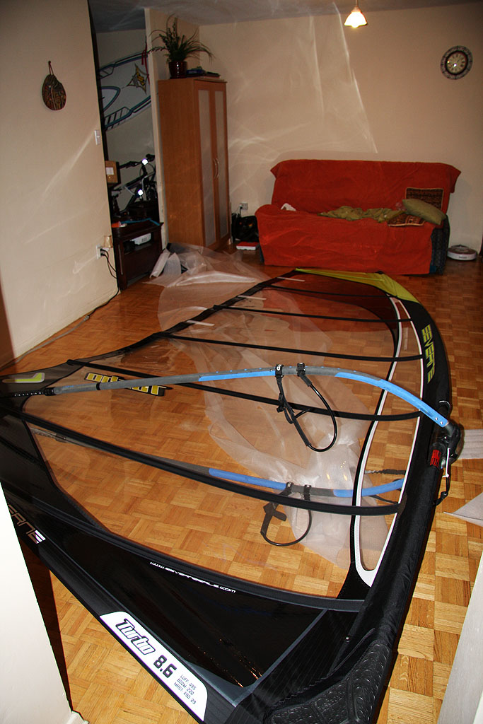

Парус же при этом выглядит чуть ли не перебитым по мачте - задняя шкаторина "обвалилась" до гика (а не только 3 верхних окна как в инструкции), камбера перещёлкиваются довольно легко.
Номально помахать парусом дома, конечно, не удалось, но если латы выгнуты в сторону пола и резко дернуть шкотовым углом вниз, то камбера перещёлкиваются. Остальные латы хорошо не достают мачты. Я даже стал думать, а не надо ли прилагающиеся проставки для камберов использовать. Правда пузо при такой набивке всё равно показалось огромным - почти до гика при +1см набивке по шкотовому углу.

Попробовал поставить удлинитель на 2 см короче и набить
1) как только сопротивление резко возрастёт:

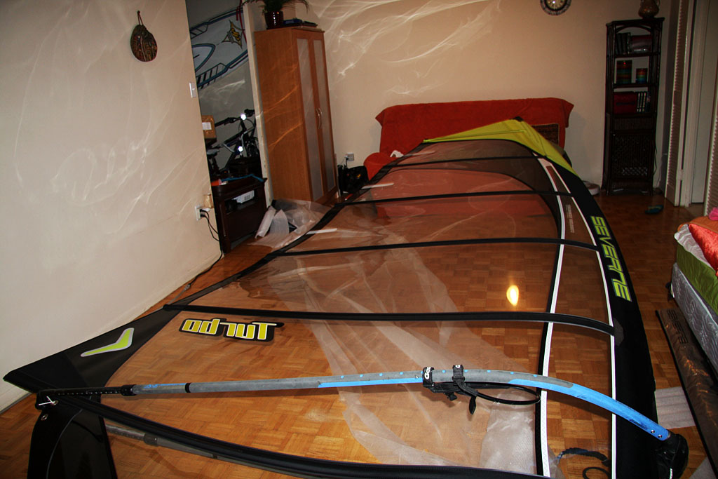

Задняя шкаторина уже заметно провисла:

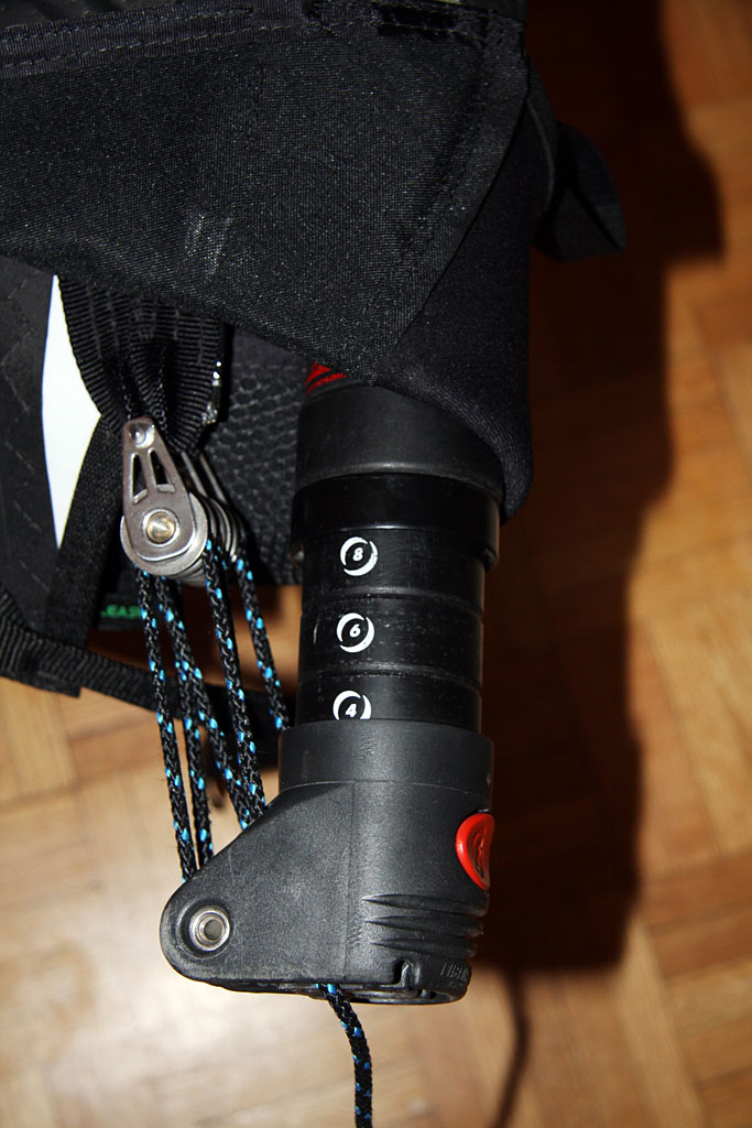

2) опять добить сколько здоровья хватит - получилось опять +2 см:

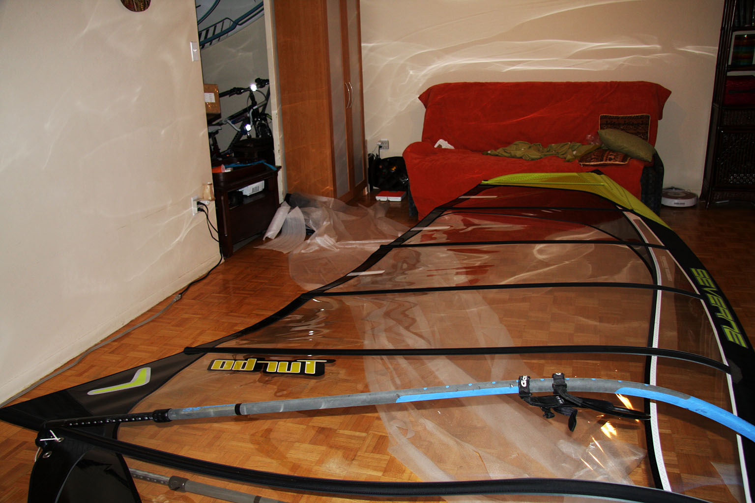

Парус снова провис по задней шкаторие до гика:

Вот я и весь в непонятках - парус вроде уже почти перебит, нижняя защита мачты почти закрывает удлинитель (как раз 1 см недостаёт) а расстояние между блочками просто огромное. Это что, новая мода такая или я чего не так делаю?

Я, глядя на последне фото, сказал бы , что парус сильно недобит...

а, да, еще момент! Сейчас использованы 2 ролика на удлинителе?
"3й ролик на нём типа тоже есть, но используется только для набивки перед заправкой шкотика в зажим." - по фотке создается впечатление что третий ролик можно подключить к небивке, место там есть.
