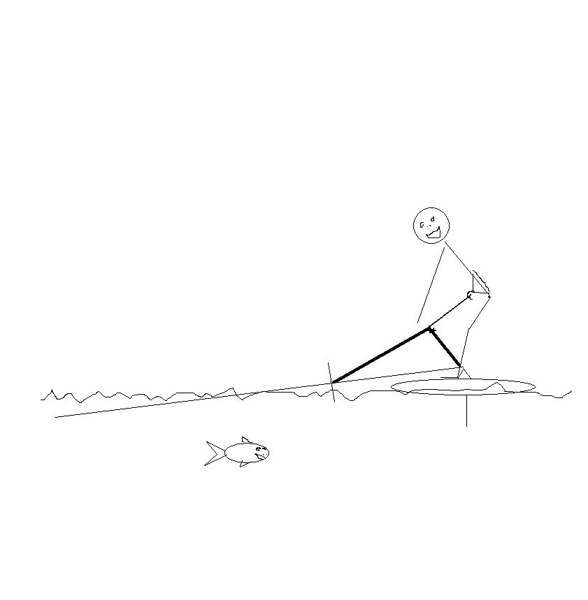

Для парусов 8+кв.м. актуально. На рис. жирная линия, это сам стартшкот, тонкая до крюка, это петелька.

Положение и длина подбирается индивидуально. Попробуй на берегу примерно выставить систему.

по поводу картинки.
может все же лучше за крюк трапеции цеплять?

Благодарностей: 480
Сообщение от Yeti Посмотреть сообщение
по поводу картинки.
Художника всякий обидеть может... )))
