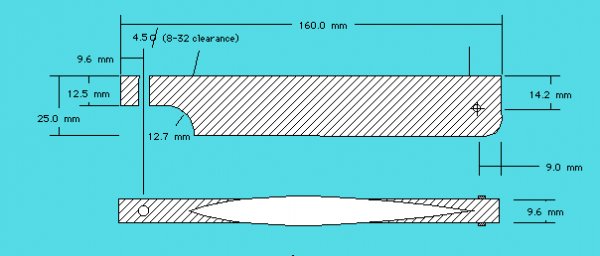

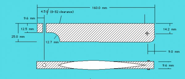

Чертеж головы Tuttle
Рома, у тебя, случаем, нет чертежа головы Дип Таттла? Или Таттла?
покатит?
Непрочитано 08.11.2010, 14:41
amigo
Аватар для amigo
Sail Number: Ekb 96
Location: СПБ
Спасибо. Такой татл у меня есть. Диптатл вроде в 1,5 раза выше? Хотел найти чертеж нормальный с допусками, все дела, чтоб не париться- подпиливать, подклеивать :)

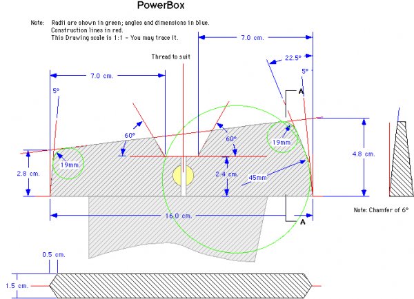

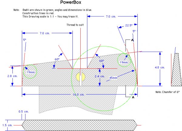

Тогда уж до кучи:
[ATTACH]Нажмите на изображение для увеличения

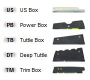

.......нада еще......., усбокс ...
А там вторая картинка разве не US?Нажмите на изображение для увеличения

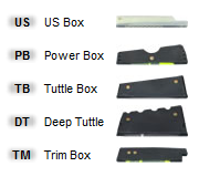

интересно,во сколько обойдётся если переделать US box в PB?
Непрочитано 05.02.2011, 14:14
Благодарностей: 482
Сообщение от ukka Посмотреть сообщение
напиши Петру Воногову или позвони в СпортСТ... у них есть оборудование и инструменты позволяющие сделать такую процедуру.

подскажите, чем чревато вместо указанного к доске DT ставить Tb плавник?
или все-таки моно не париться за это...
mst вне форума Ответить с цитированием
Непрочитано 05.02.2011, 19:38
до 48 см кажись ничем....токо маральное недовольство.
далее предпочтителен диптатл. он всёж покрепче сидит,и колодец буде целее...имхо.
