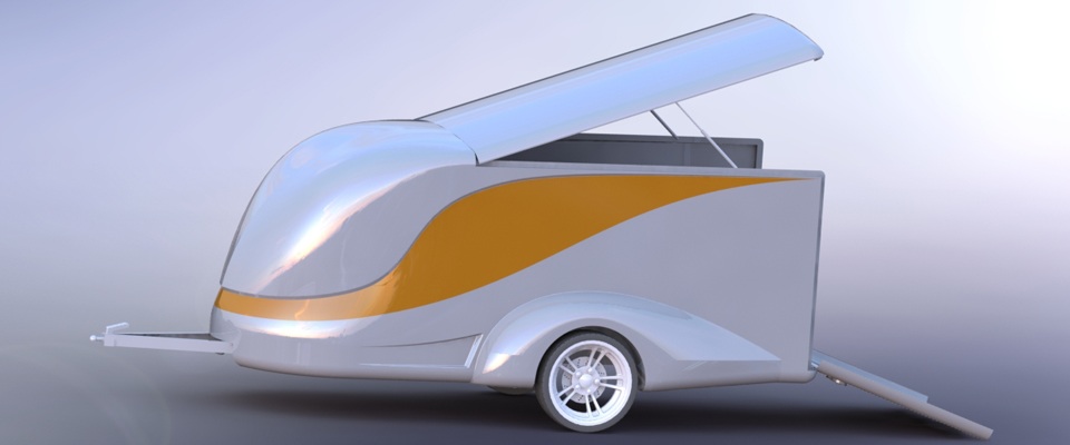

Все чаще стал задумываться о приобретении прицепа для перевозки матчасти.
Плюсы:
1. Матчасть не перетянута ремнями
2. Она же (матчасть) лишена возможности неконтролируемого полета в лобовое стекло сзади едут его автомобиля при плохой фиксации ремнями на крыше
3. Внутри прицепа еще есть куча свободного места для размещения различного серфового барахла
4. Прицеп в не основное от каталки время выполняет роль хранилки
5. Достаточно бюджетная альтернатива басику.
Хочу что то похоже:
А внутренности хочу оборудовать примерно так:
Будет полезно все: сайты, контакты производителей, минусы таких прицепов, может из Германии кто то подобные прицепы таскает. Короче дельные советы по существу. Критика приветствуется !!!!!!!

Изучал данную тему есть " экскалибур" -дорогие зараза и наши "сталкер" но ценники на новые близкие к домам прицепам Вобщем хочу но пока не созрел! +\- много)))

Вот это что на фото делают Питерцы из буржуйских запчастей. Обещают такой сарайчик за 280 рублей.
Непрочитано 03.08.2013, 19:24
280 тыр за прицеп? данунах. У меня есть прицеп с бортами пр-ва Кировского завода, покупал новым в 2006 за 30.000 рупь (может 40). Помню точно, что было ок. 1000 то ли евров то ли доллеров. Откидной пластиковый верх на него ставят. Ну а полки для матчасти сделать ваще, как 2 байта отослать. Чо за ценообразование такое - 280 тыр за телегу, не понять мне ни разу. Бизнес по-русски

Excalibur стоит 600))))
Ничего не имею против продукции кировского завода но что то мне подсказывает что у него мало общего с подобными моделями
Непрочитано 04.08.2013, 12:28
Вообще ничего общего кроме рамы и пары колес. Я чисто про соответствие целей и средств. Ну не стоит оно того. 600 тыр чтоб не замялись окна на парусах? Да гори они синим пламенем, покатаюсь на замятых, чаще менять буду и по итогу в плюсе окажусь. По-любому такой эскалибур вторичного рынка за какую-либо существенную стоимость не имеет скорее всего.

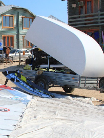

мзса прицеп для снегохода переоборудовал для себя 4 доски 5-7 парусов 3 раза был на должанке.

Сообщение от вячеслав79 Посмотреть сообщение
Наконец то первый дельный опыт
Можешь про бюджет написать? И оборудовали прям на заводе? Или отдельно заказывал где?

> > ООО "СДЛ Караван"
> > 8 (495) 649-86-57
> > www.pricep-farcop.ru
> > www.sdl-karavan.ru
> > www.farcop.mts.md
три года назад сам прицеп 50 т. крышка 50 т.р. допы 10 т.р. перекладины для досок сделал сам из стоек для мебели за 2 дня. домой из Москвы привезли через посредника уже не помню или 5 или 10 т.р.
вячеслав79 вне форума Ответить с цитированием
