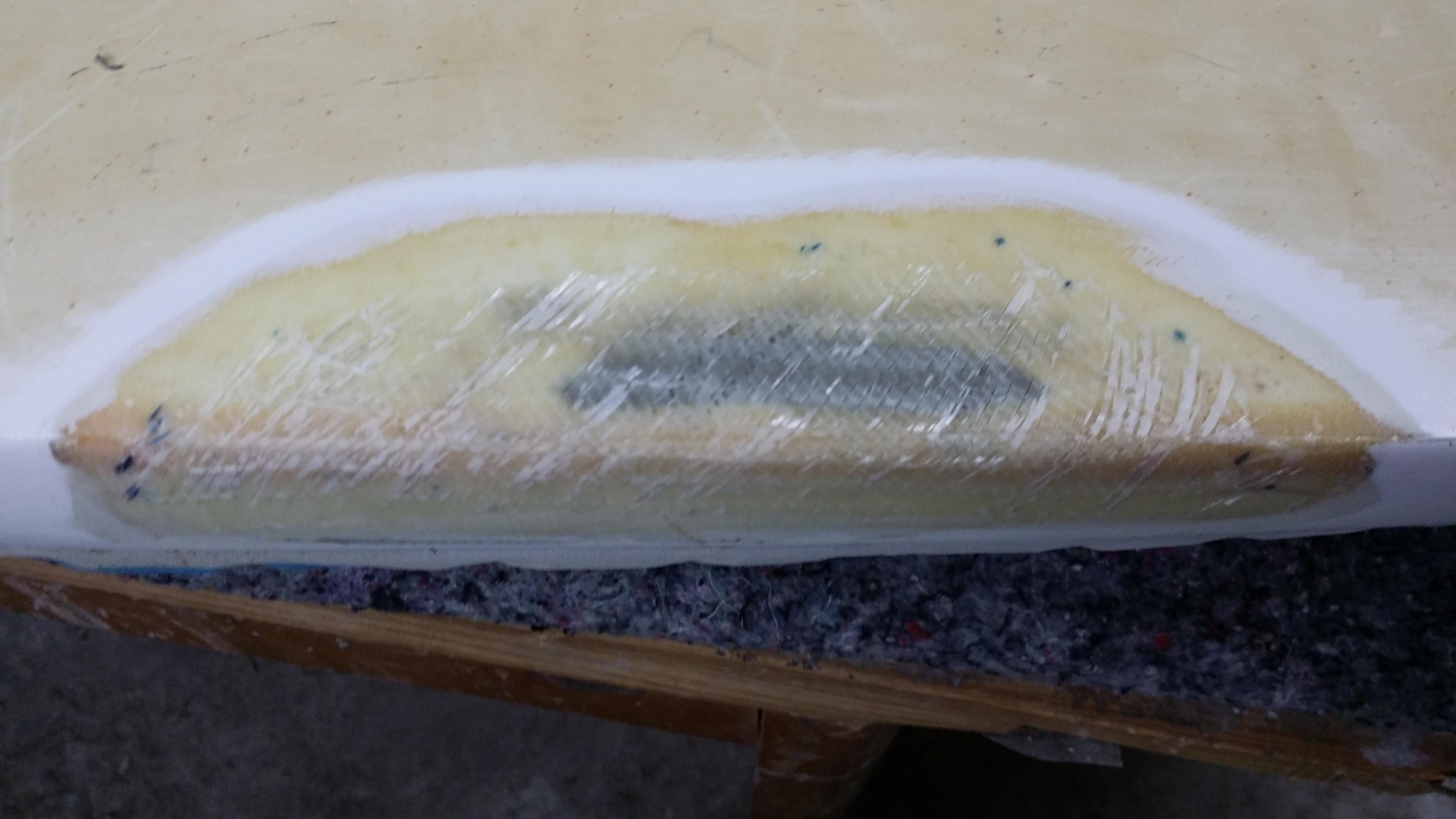

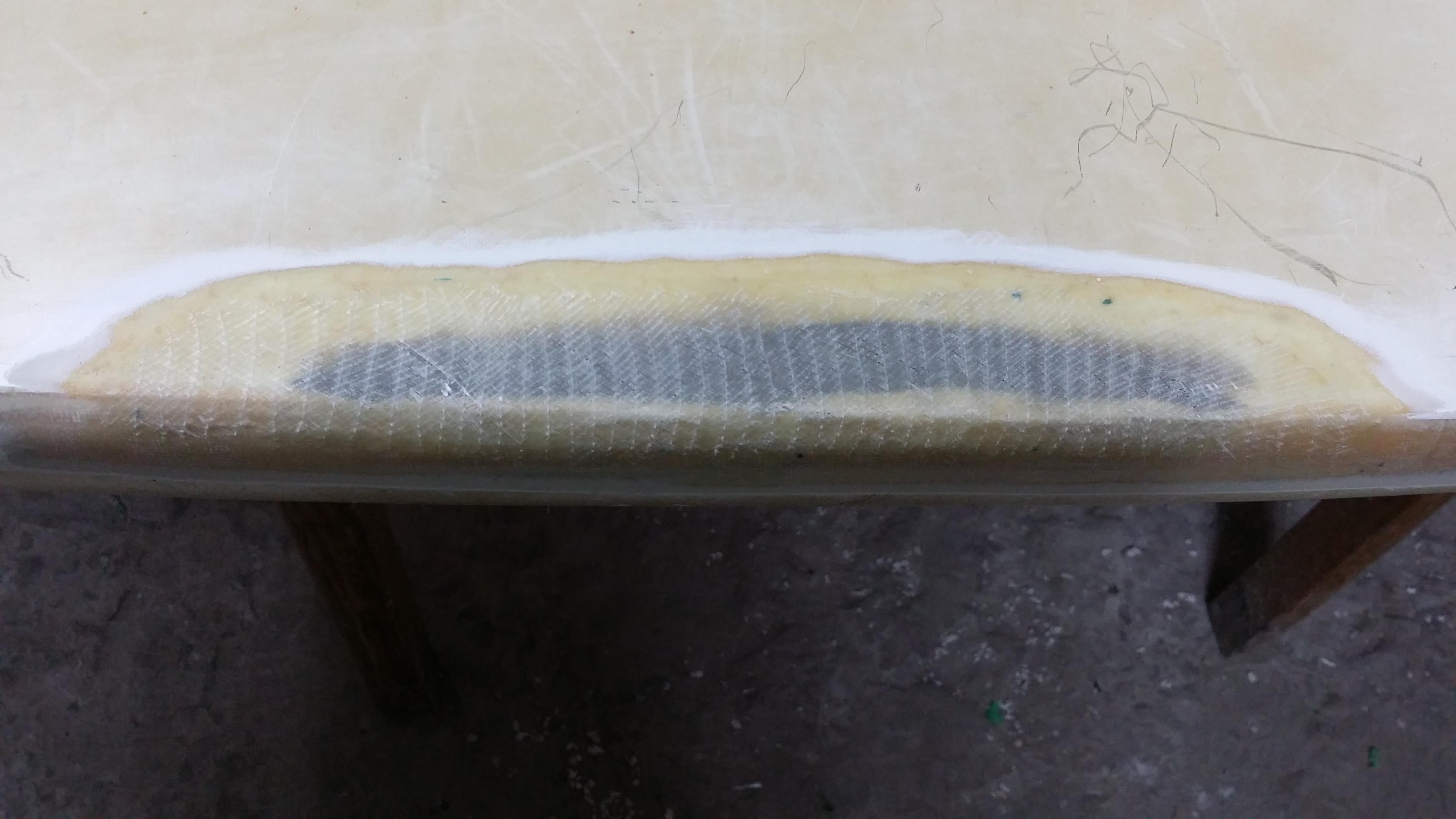

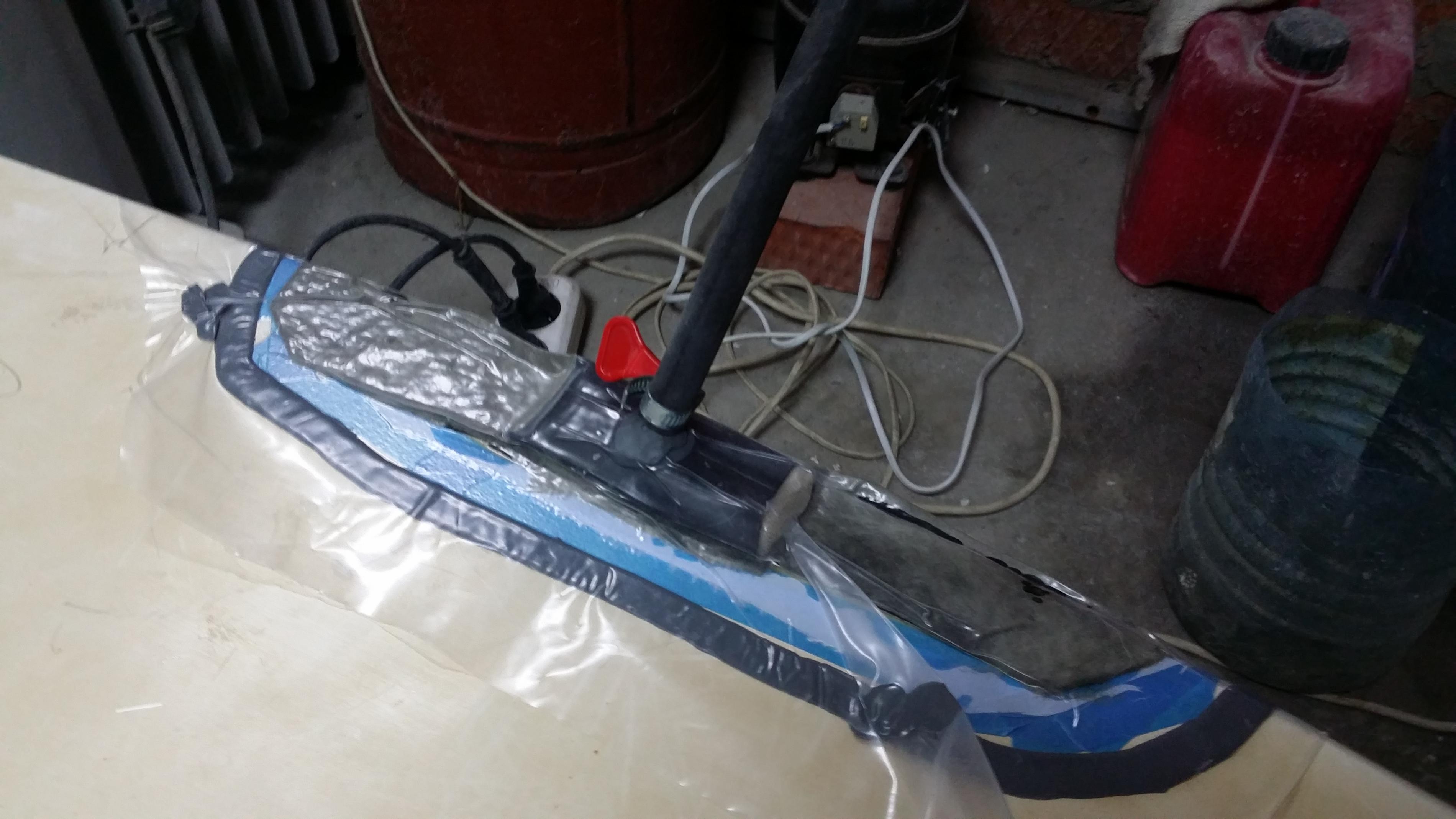

В общем формую в вакууме. Облегает классно, лишняя смола выходит черен нейлон на жертву, всё как планировал. Что смущает - суховато получается, на мой взгляд. Как при давлении -0,3, так и при -0,2.
Бутерброд такой: аксиальное стекло 450гр./м2, нейлоновый подклад, минвата, плёнка на бутилкаучуковой ленте.
На первом фото образец после лёгкой шлифовки, вакуум -0,3, сухие поперечные строчки - это хб прострочка этой ткани, она выступает над стеклом, поэтому так заметна. На втором образце дефект более явный, хотя вакуум был -0,2, видно сухие волокна самой стеклоткани.
Что не так? Может нейлон слишком много на себя принимает смолы?

По моему сильный дефицит смолы на изделии!!! Не знаю, кто там чего забирает (не пользовал), но, на изделии смолы процентов 20 не хватает!
Не совсем понимаю, вернее совсем не понимаю, зачем этот нейлон или что-то там ещё впитывающее, когда можно шпателем убрать с изделия всё лишнее до необходимой пропорции визуально! И, затем просто вакуум!
А остальное всё на уровне! ИМХО
