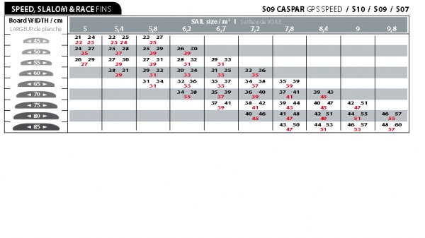

Название: SlalomFin selektor.jpg
ID:	2023Прикольную табличку нашел, заценяйте:

Ну это все равно достаточно общие данные. От доски еще зависит, точнее от обводов кормы и еще кое каких вещей. От характеристик плавника, веса райдера и условий применения тоже. На все случаи таблицы не составишь. Остается только личный опыт.
