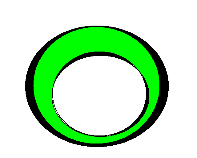

бросьте вы...нету в ней карбона...поэтому неважно едет она или стоит..))))))
По фотке видно, что внутри ПУСТО.
так это труба так то ..никто и не говорил что она сплошная...
вопрос был про однородность карбонового волокна именно в толщине стенки трубы
у трубы есть толщина стенки..у стенки есть ДВЕ поверхности испытывающих максимальную нагрузку при изгибе...нагрузка по толщине стенки распределена по возрастающей от середины слоя к краю...в обе стороны ..
что я забыл? аааа..да
черное-карбон..зеленое - всякая репа...скока карбона и скока репы- вот и весь вопрос..ИМХО
да для совсем уже точного восприятия я совсем не уверен в существовании внутреннего слоя карбона.....а хотелось бы его видеть))
однако повторюсь что смысла в сплошном карбоне по всей толщине стенки мало...работают только внешние слои....

Развею иллюзии "профиков" от фотографии - МАШИНА СТОИТ!!! Дело в том, что фотографы автоизданий и PR-агенств (а я лично знаю нескольких) ВСЕГДА фотографируют в статике, остальное дорисовывают. Есть "сюжетная" фотография - делаются такие по БОЛЬШОЙ просьбе автора материала (статьи, рекламной компании), но очень редко используется в итоге, т.к. процент брака =99,9, слишком много должно совпасть различных факторов и как правило - с "моделями", т.е. живыми людьми.
Насчет карбона на фото - работают крайние слои в сечении, какой смысл все сечение набирать из карбона?

Да, ишо инфа для размышления - карбон бывает любого цвета (серебристого, синего, красного - любого по желанию заказчика,
Доказательства в студию.
То есть от толщины крайних слоев ниче не зависит, можно один слой положить и все ?
Где грань между экономией и надежностью ?

А вот неохота искать. Но если к словам придираешься - не карбон цветной, а его обработка. Сам таким не пользовался - не везут засранцы оптовики, у нас продается или стекло или полиэстер.
От толщины крайних слоев как раз все и зависит )))) Эпюра напряжений для сечений изогнутых элементов представляет собой два треугольника соединенных вершинами (типа песочных часов, сорри картинку не привожу). если основное тело сечения и крайние слои выполнены из материалов разной жесткости (крайние слои более "жесткие"), то происходит перераспределение напряжений - эпюра становится не прямолинейной (грубо). Конечно, такой элемент менее прочный, чем элемент с сечением полностью из более жесткого материала, но незначительно, зато значительно дешевле. Вот где-то здесь и должна быть грань.
Хотя сам понимаю так - если пишут "100%", значит и должно быть 100%, но на фото явно не так
А что ты видишь на фото ? Что там не так ??
Желтая хрень в середине - явно не карбон
Вот черт ! А я то думал что желтый карбон обернули черным карбоном
Не знаю, где там у вас, а в Москве карбон (ткань, нити, ленты и пр.) продает много контор, и почему-то везде он радикально черного цвета.
Это раз.
Во вторых, если бы он и был, использовать в гиках СПЕЦИАЛЬНО карбон другого цвета нет никакого смысла, даже рекламы ради лучше и стекло, если оно там используется, прокрасить в массе в черный цвет, шоб видно не было.
В третьих, спор как раз насчет того, используется в гиках только карбон, или не только, пока я своими глазами вижу, что не только.
Непрочитано 08.01.2012, 20:54
#75
Это ты все на счет этой желтой хрени ? Гик он не как лом, цельный весь, он как водопроводная труба - снаружи труба, внутри вода.
