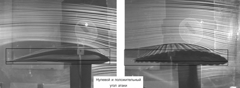

Вот нашел в инете давние тесты.
В них размер "ракушки" не просто большой, но и явно поперек потока.
Размер сравниваемых моделей гладкого и волнистого крыла вы видите, скорость обтекания дымом - тоже (наша скорость/режим обтекания - Re "ламинарный").
На глаз видно, что волнистая поверхность (которая поперек потока!) обтекается лучше гладкой. Есть соответствующие картинкам цифры и графики.
Посмеемся?

В приведенном мною эксперименте сравнивались одинаковые профили. Не только тот, что на пикчах.
Волнистый профиль был выбран из соображений требований к используемым материалам, точно не для проверки "гольфового эффекта".
Неожиданно оказалось, что бугорчатое крыло модели самолета не уступает гладкому (ни в лобовом сопротивлении ни в подъемной силе)...

В приведенном мною эксперименте сравнивались одинаковые профили. ....
Одинаковые профили :
