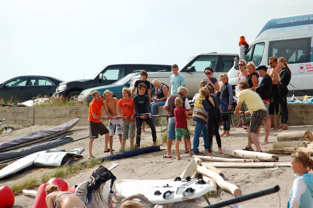

Фото, чтоб совсем доходчиво -
так все таки как-то веселее
Да так интереснее))) команде которая выиграла наверно приз полагался ?
Где-то здесь было еще фото там вроде 4 или 6 человек тянуло )
