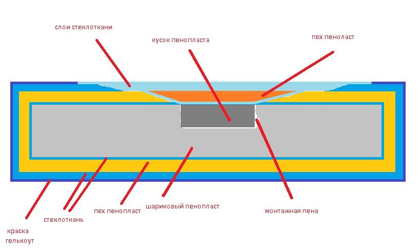

Непрочитано 17.04.2016, 15:01
Благодарностей: 114
посмотрел воочию на сие... стеклоткань между белым шариковым и пвх есть! сэндвич есть! посему исправляю картинку.
но что бы не расширять пробойну, ТС задумал положить стеклоткань как я нарисовал светло голубым. может ли это сильно изменить прочность заплаты?
Непрочитано 17.04.2016, 17:29
Так - нормально.
