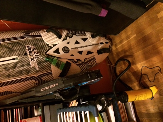

Из кайтового насоса, пары обратных клапанов для аквариума и пластиковой бутылки в качестве абсорбера соорудил вакуумный насос. Бутылка также служила индикатором, что вакуум не слишком глубокий.
За первые несколько часов вышло примерно пол чайной ложки воды и на этом процесс застопорился. За следующие пару недель не вышло ничего.
Более глубокий вакуум дать побоялся, поэтому перешел к радикальным действиям)
Прощупал области проминания, оказалось, что они заходят и под передние коврики. С помощью резака аккуратно отодрал коврики. Далее хотел просверлить несколько отверстий для просушки.
Просверлил одно отверстие, ничего в него не увидел и любопытство победило). Насверлил дыр по периметру и прорезал резаком скорлупу. Отодрал эту корку – под ней – мокрый и промятый пенопласт таблетки. Понял насколько легко корка режется резаком и начал постепенно срезать места, где она легко проминается. В результате вырезал две «маленькие» дыры).
С правой стороны везде дошел до сухого непромятого пенопласта. А вот слева внизу где уже начинается усиление под закладные для передних петель пенопласт все равно мокрый, но корка в этом месте уже твердая. Резать ее пока не стал, возможно просто выберу мокрый пенопласт изнутри.
Взвесил доску в этом состоянии – 7.7 кг. Буду сушить, смотреть, пока опять руки не зачешутся))
