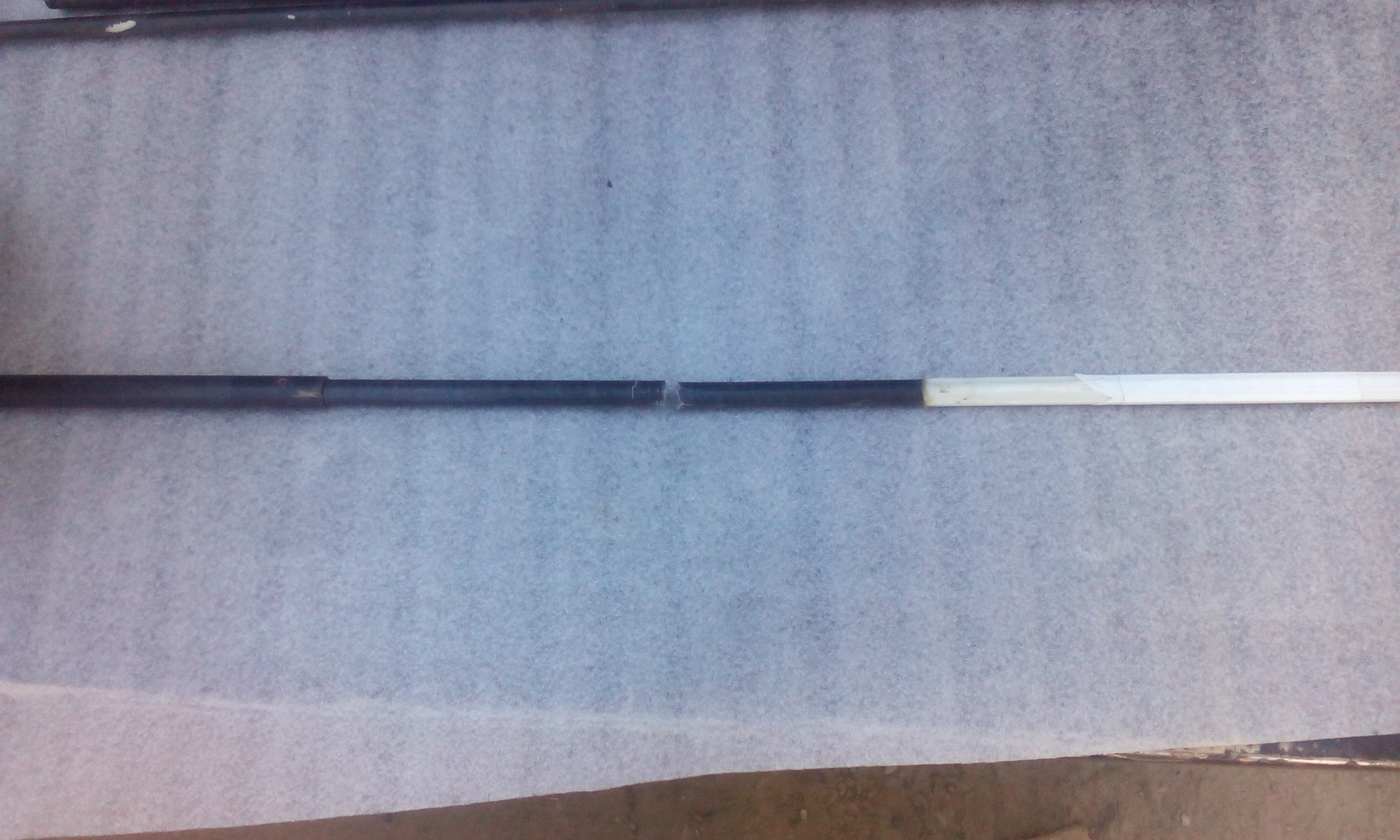

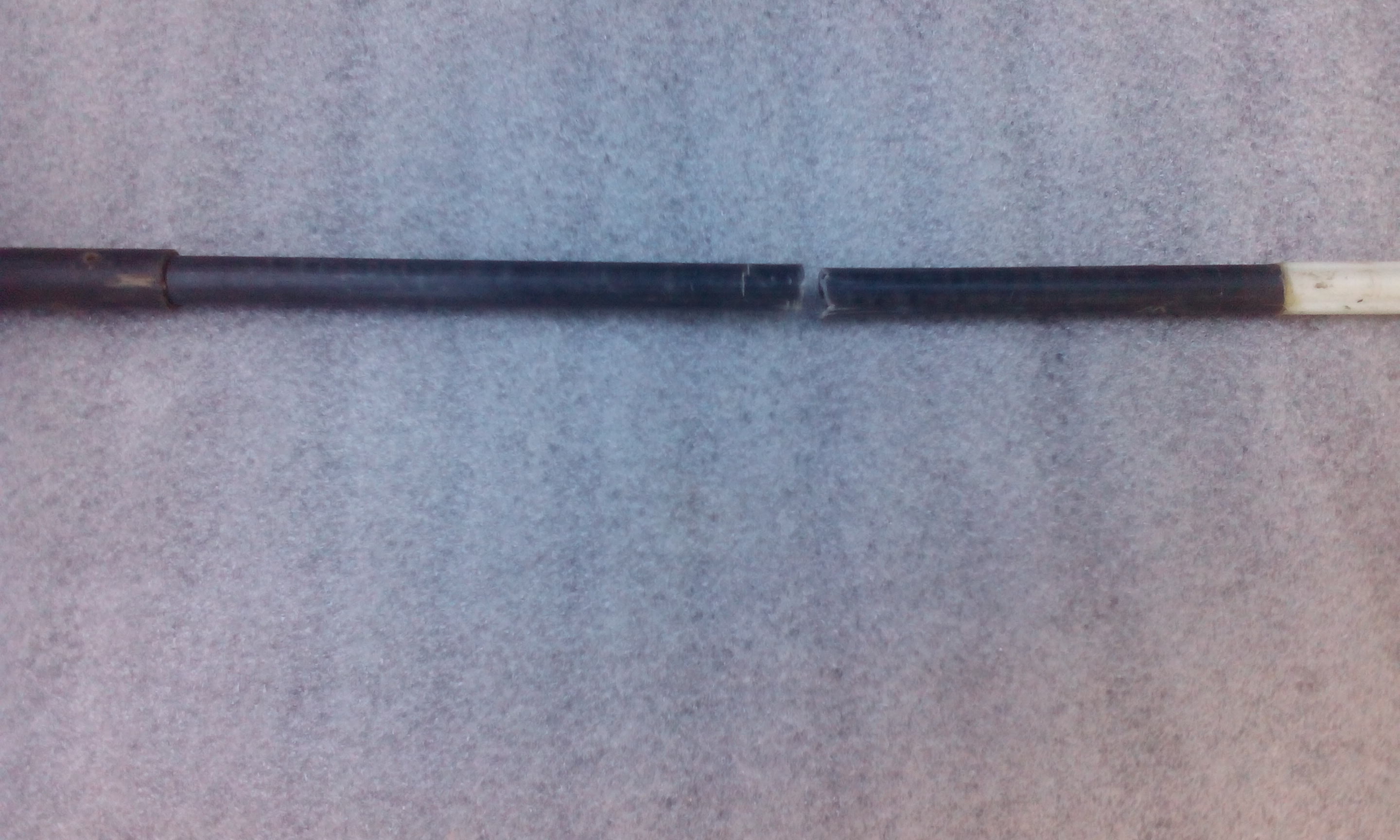

Подниму тему.
Сломалась лата на камберном NS.
Тонкая трубка недалеко от кончика.
До Марабу далеко и долго.
Как лучше отремонтировать с точки зрения работы латы: вставить стеклопластиковый прут или надеть стеклопластиковую трубку?

Прут, сверху заплатку

Сообщение от edder Посмотреть сообщение
Ни то, ни другое. Лата 2ая или 3ья - по-хорошему наконечник надо заменить на подходящий по жесткости, но более длинный - до места слома. Но такого наконечника нет и взять негде, судя по посту.
Поэтому, делай так:
а) Снимай с наконечника остатки трубки, можно не аккуратничать - остатки трубки на выброс
б) Торцуй место излома на тонкой трубке, которая осталась на лате
в) Вклеивай в нее наконечник
г) Недостаток длины компенсируй с противоположной стороны удлиннением стержня латы стеклопластиковой палкой от палатки подходящего диаметра (их найти гораздо проще, во всех спортивных магазинах таких полно, иногда просто на пляжах валяются)

Повысится жесткость в основном месте изгиба. Профиль изменится однако
