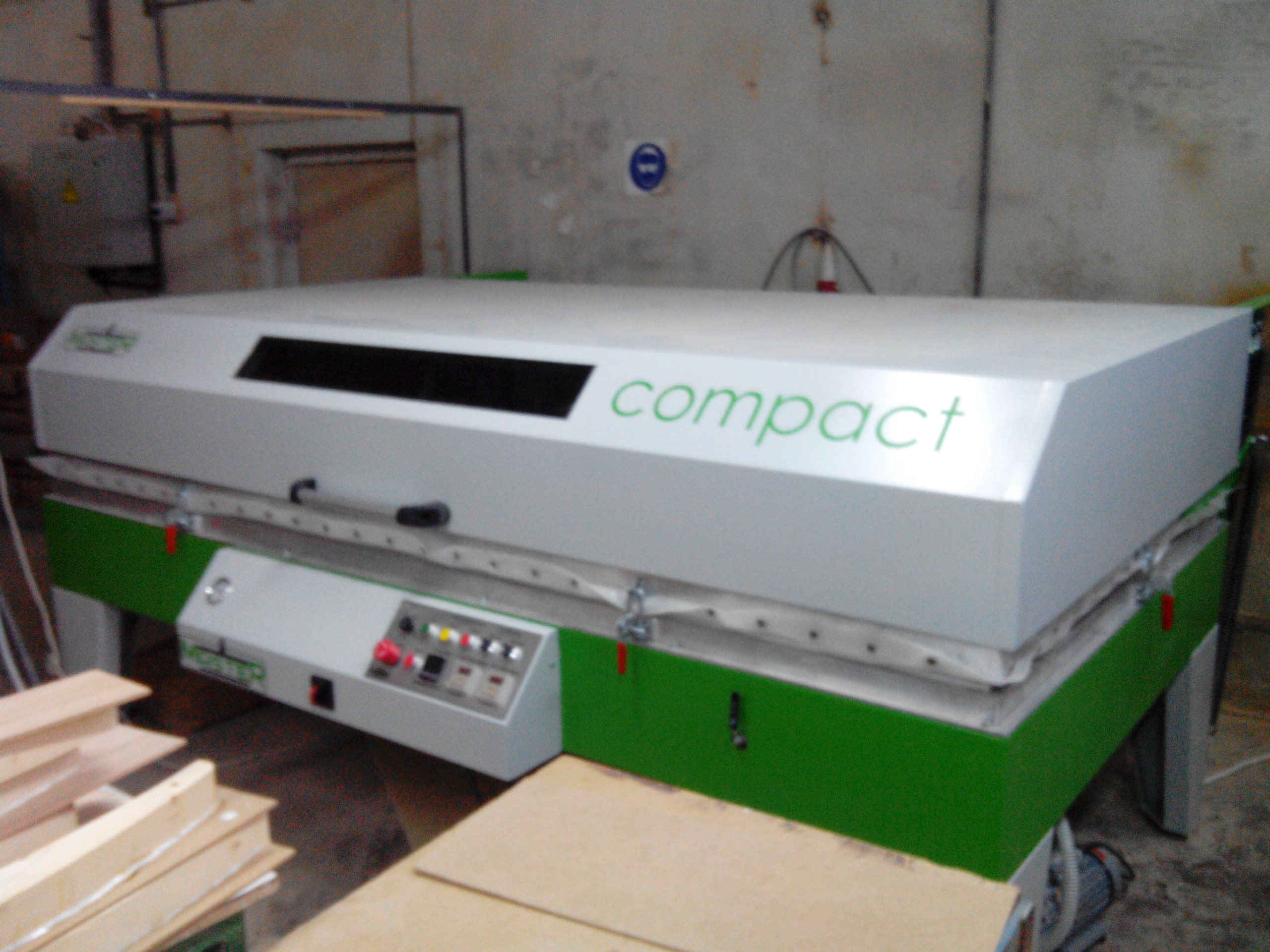

Вадим,попробую высказать свое видение:без ваккумизации карбоном заморачиватся-деньги на ветер.Под карбоном шариковый пенопласт с наклеенным (забыл как зовут)более плотной подложкой на палубе.Так заморачиваться есть смысл.А просто угля кинуть вместо стекла-смысл?В весе не выиграешь и в прочности тоже Нажмите на изображение для увеличения
ID:	15602вот это на моей работе неделю назад установили.Может и воспользуюсь 2.5 метра поместится.

Вложение 15602вот это на моей работе неделю назад установили.Может и воспользуюсь 2.5 метра поместится.
ООООООхо! хо-хо - ОГО-ГО! Что значит может быть воспользуюсь!!! Ты просто обязан воспользоваться!!! Не знаю, там, пообещай шефу машину мыть месяц, жену в кино сводить! Может он тебе этот аппарат и подарит!

На карбон пока не смотрел,но в виду появления профессианального оборудования на эту тему мысли в голову лезут.Только серинити в впкуумизатор этот не поместицца...

нагрев конвекторный у агрегата на работе?
