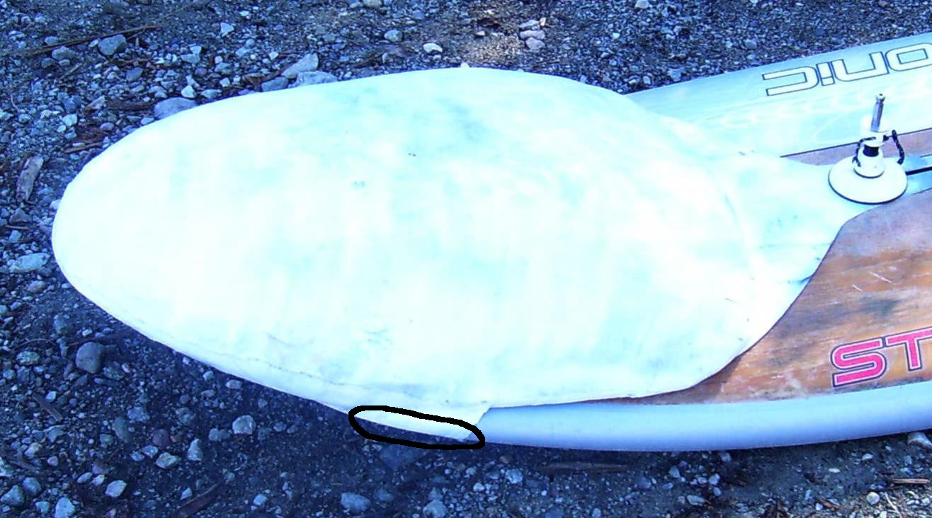

Сегодня стал делать. Вырезал-выточил саму балду из пенопласта. Развел эпокидку. Наложил стеклоткань на пенопласт и намазал смолой... Блиииин! Пенопласт начал растворяться!
Оказывается продавец дал мне смолу не эпоксидную а полиэстеровую! Типа она для стеклоткани лучше.
Сейчас все переделывать.

ID:	13863 Одного слоя стеклоткани в выделенном месте хватило на месяц. Потом пообтрепалось и порвалось. По ребру лучше немного усилить.
