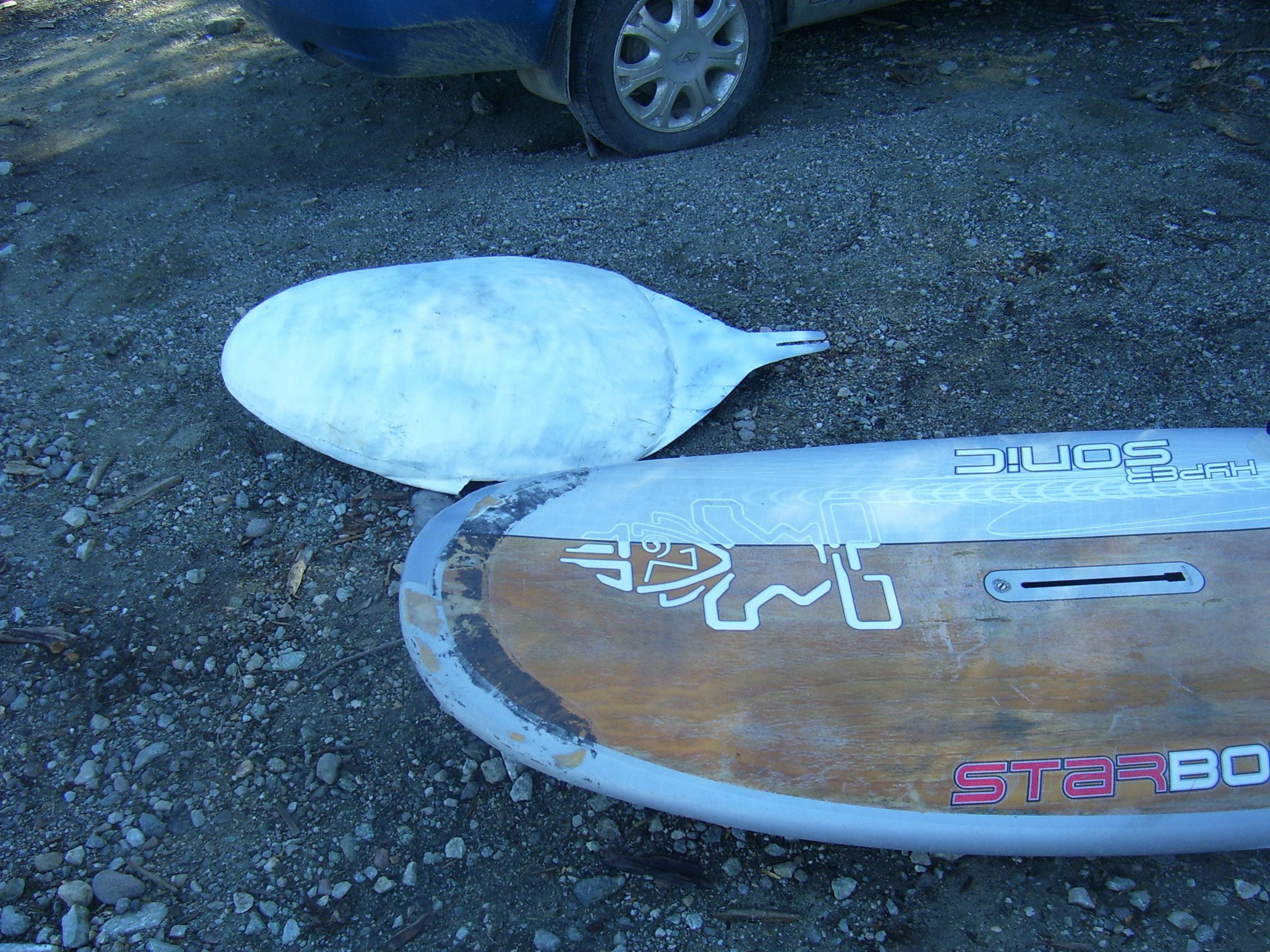

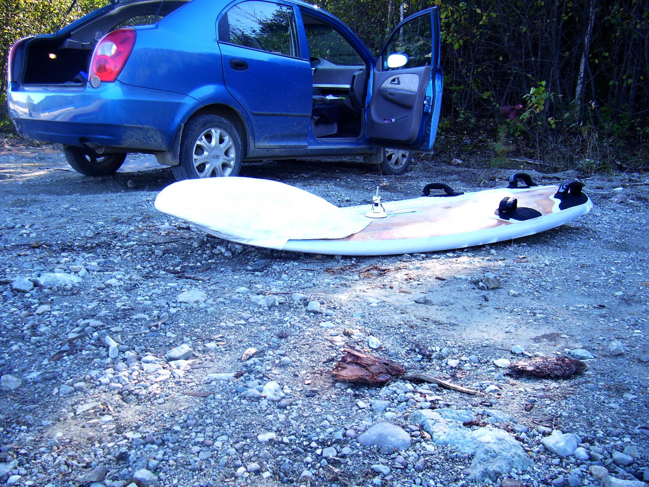

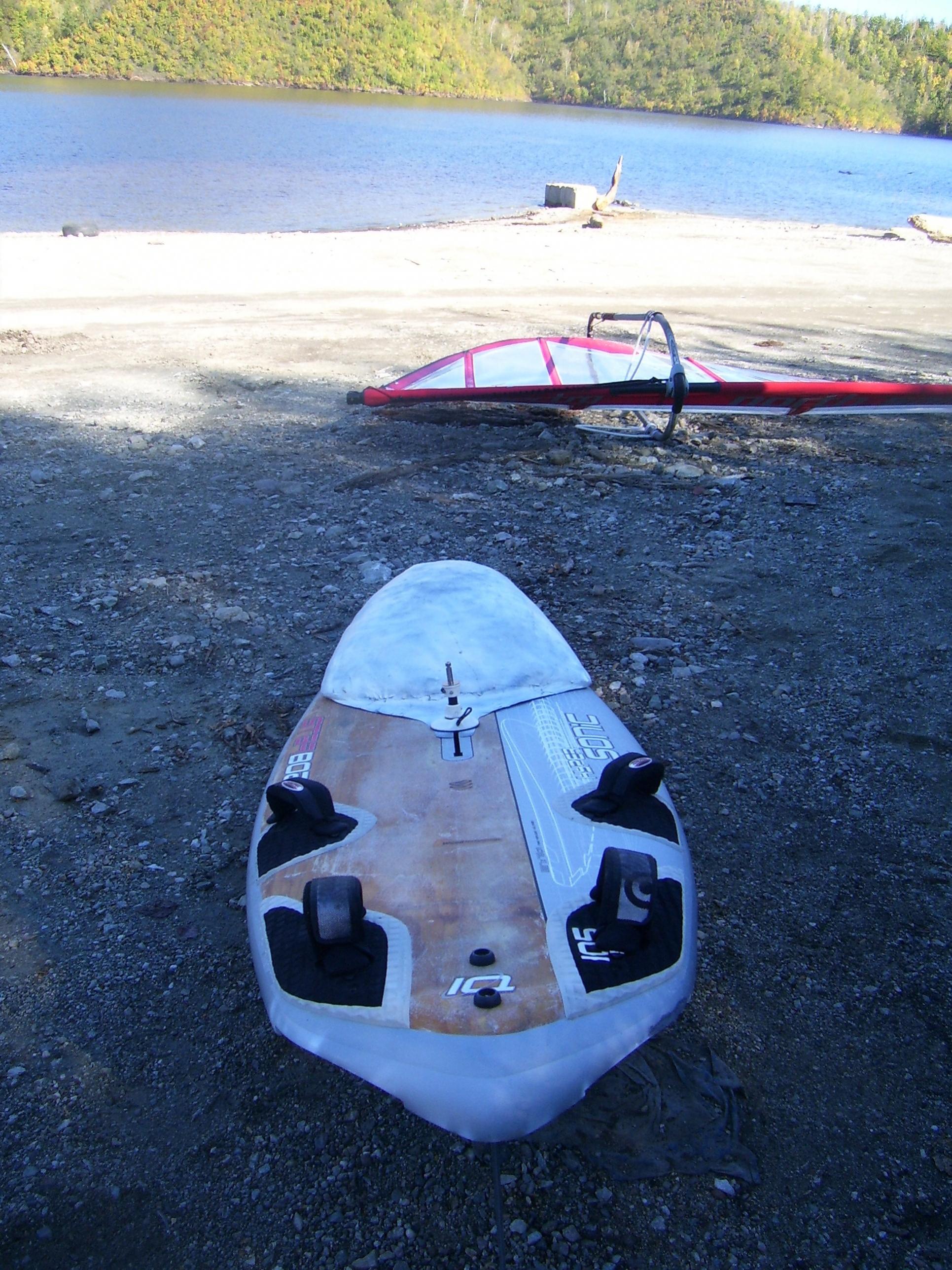

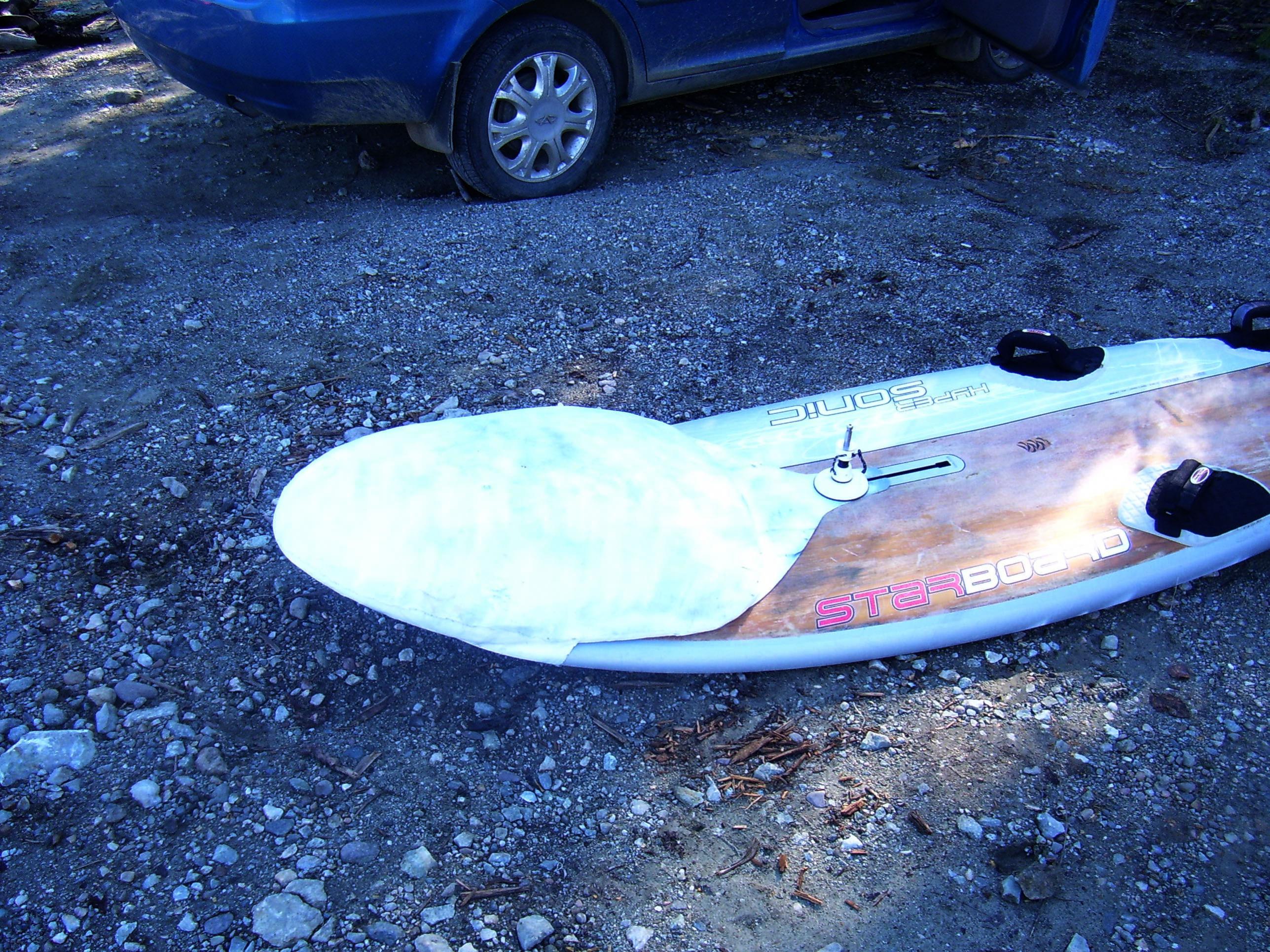

Сразу прошу ногами не пинать, делюсь своим опытом. Может кому пригодится.
Начну с того что по случаю приобрел Hyper Sonic 105, но кататься на ней как-то не получалось. Дело все в том что ветра у нас, на Зейском водохранилище, не очень сильные плюс не очень равномерные, то рванет, то скиснет. В общем то еще развлечение. 105 литров под тушкой в 85 кг. в водоизмещении не ходят в принципе, физику не обманешь.
Поэтому родилась мысль увеличить водоизмещение дополнительным поплавком на нос. Что получилось видно на фото. Объем поплавка 25 - 30 литров, технология изготовления стандартная: пенопласт, монтажная пена, стеклоткань, эпоксидка.
Вес получился 2 кг., что в принципе нормально но думаю можно сделать и легче. Вот если бы сделать из ПЭТ как делают бутылки, то вес, думаю, был бы граммы. Но как сделать это в домашних условиях пока не сообразил.
В результате имеем: Старт за стартшкот, водоизмещающий режим при закисонах, на порывах раннее и быстрое глиссирование, ну и супер защита носа.

Нос лодки обматываем пищевой лентой. Лист фанеры обработанный разделителем снизу носа, кусок пенопласта сверху. Все это приматываем друг к другу. Оставшееся пространство запениваем монтажной пеной. В итоге получаем профиль носа на болванке. Дальше берем нож, шкурки, т.д. и предаем нужную форму. Обклеиваем без фанатизма, можно в 1 слой. Прям на носу обклеиваем один слой снизу, чтобы получился карман. И два слоя пускаем к степсу. Получается временное крепление, надел на нос, зажал шарниром - готово. Покатался или стало не нужно снял и никаких клеев. :good:
Проломов мачтой боятся не стоит, у меня уже было после шикарной катапульты, воды почти не берет
Заводская технология изготовления бутылок понятна, вопрос в том как исхитриться сделать это на коленке :smile:
