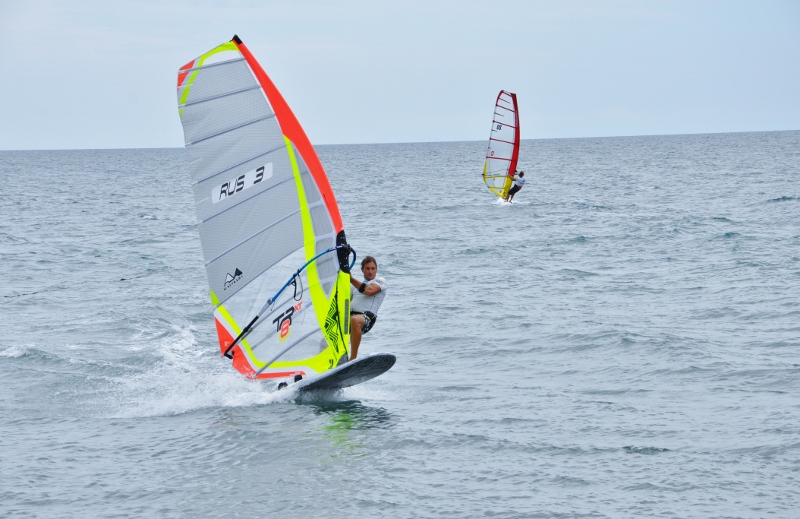

Вчера, Сочи, ветер слабый с порывами до 8 м/с...
RRD-122 X-Fire модель прошлого года, плавник Debo..50 см R-16, вес тушки 95 кг
парус MauiSails TR-8xt 9.2 ... Максимальная скорость 51.7 км/ч

Сообщение от Дмитрий-Сочи Посмотреть сообщение
Совсем не по флету.
На два надо делить? Или это в аквапарке с горки было? Или на берегу до 8 м/с, в море до 12-14
