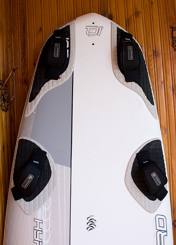

Все сделал :-) уже даже покататься успел :-)
Непрочитано 20.04.2009, 01:22
Изображений: 227
Обалдеть можно!!! Даже покрасил под родную, прямо, как новенькая
PS А продолжение в дневнике будет?
Непрочитано 20.04.2009, 01:26
ошибочка! я красил только то, что серое :-) а где белое это я восстановил покрытие - сейчас доски не красят, они гелькоутом покрыты, почитай ради интереса, там подробно описано с фотками :-)
какое продолжение? ремонт закончен, надеюсь никакого продолжения не понадобится :-)
Непрочитано 20.04.2009, 01:32
Изображений: 227
Ага уже прочитал - класс!
Непрочитано 20.04.2009, 01:35
Неа, не класс - без Airex класс не получился - много лишнего веса наложил, грамм на 500 точно могло быть все легче! А так - добротный и надежный ремонт, на четверочку.
