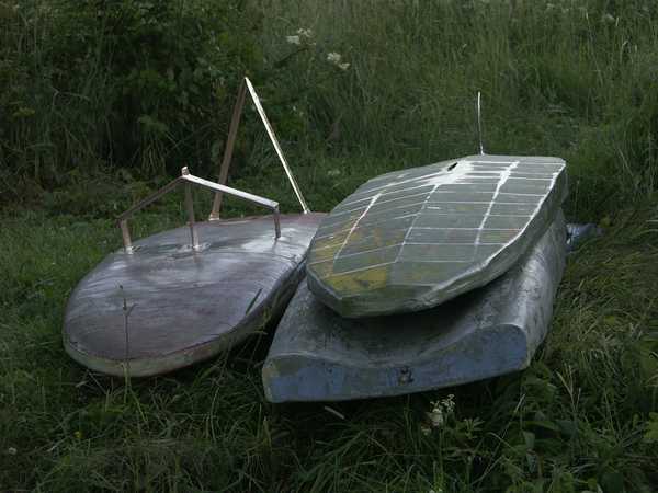

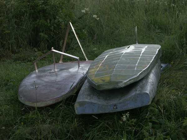

На закуску - брюхо одной из моих досок:
тут доска НА ПОДВОДНЫХ КРЫЛЬЯХ!!!! вот это тема!
а вы все про ленты да про валянки

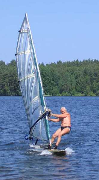

Тогда - ещё вариант, действительно от начала гика, дальше мачты на 20 - 30см до конца, дальше конца паруса. Правда, это поворот, поэтому лента уже сброшена, но куда крепится - видно.

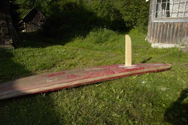

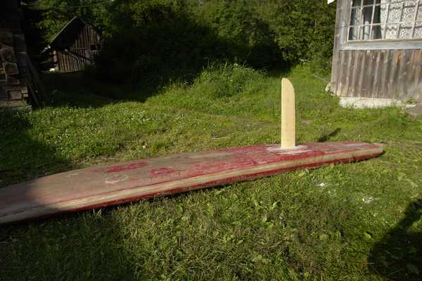

Тогда - окончательный вариант с крыльями, я пришёл к выводу, что нужно 4-х-метровку не поднимать целиком, изображая езду на заборе, а задрать нос и лишь слегка приподнять корму, чтобы не тащить за собой волну и глиссировать на передних крыльях и пятке доски.
В дальнейшем крылья срезал и поставил один плавник, но большой, 70см, со спецформой в плане, что позволило ходить в водоизмещающем режиме до 30 градусов в бейдевинд при слабом ровном ветре (замер не по тому, куда смотрит доска, по компасу, как многие делают, а с учётом сноса, по навигатору).
