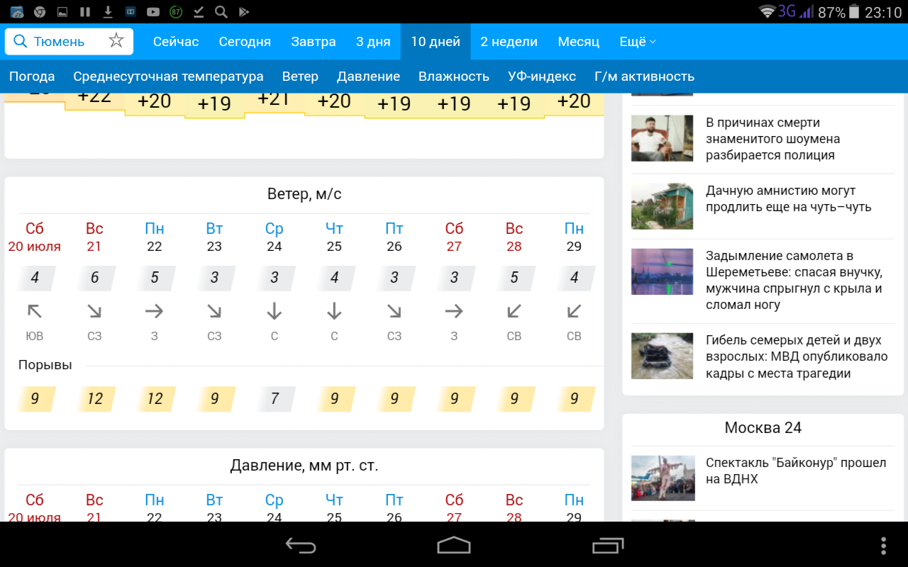

Всем доброго вечера, ветер приуныл, прогноз такой на ближайшие дни и выходные, в связи с чем вопрос, в этом ветровом диапазоне каков оптимальный литраж доски (кроме формулы) для глиссирования с парусом 8.4.?
2. Возможно глиссирование на фрирайде 145 + парус 9.2.?

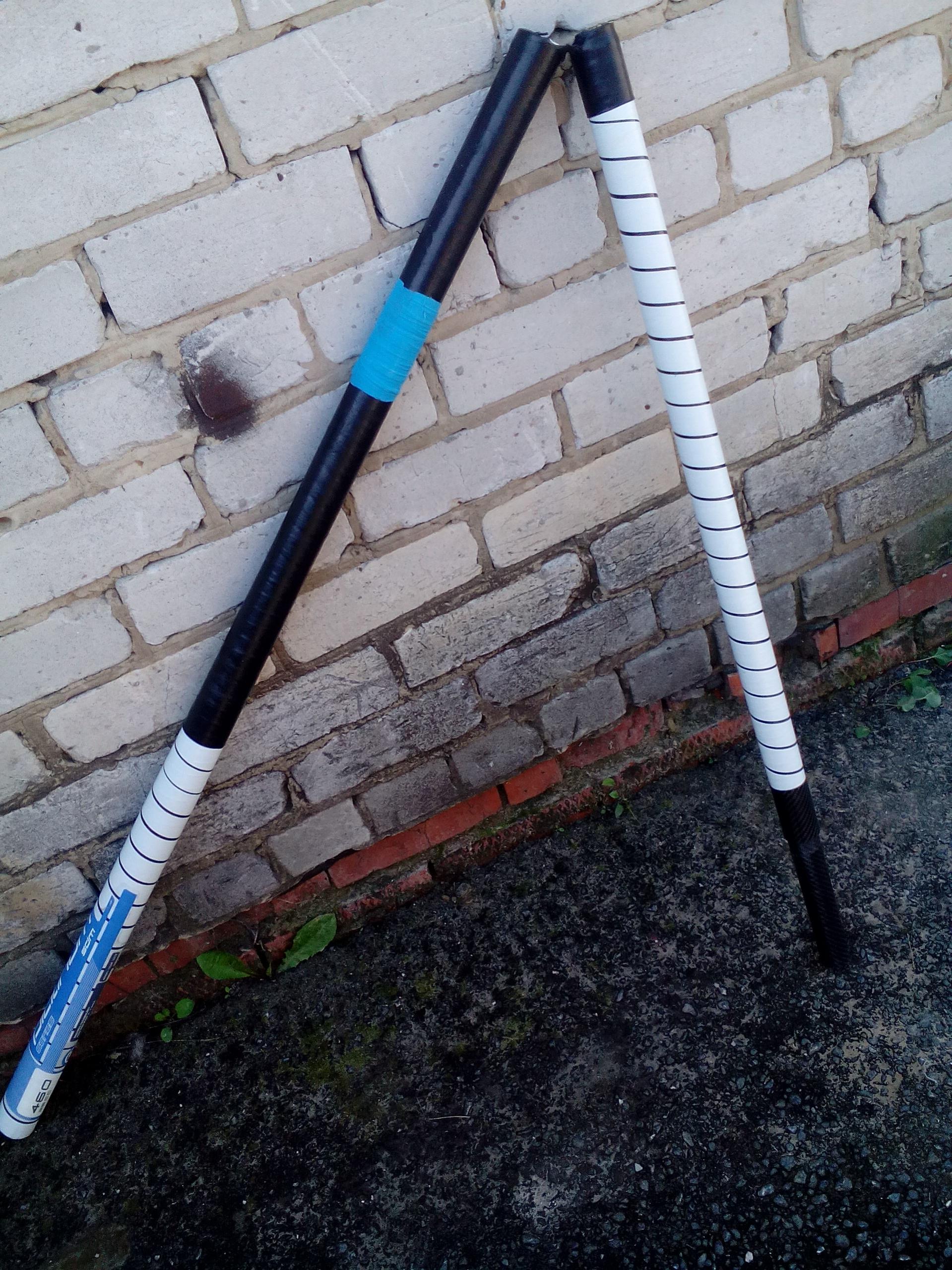

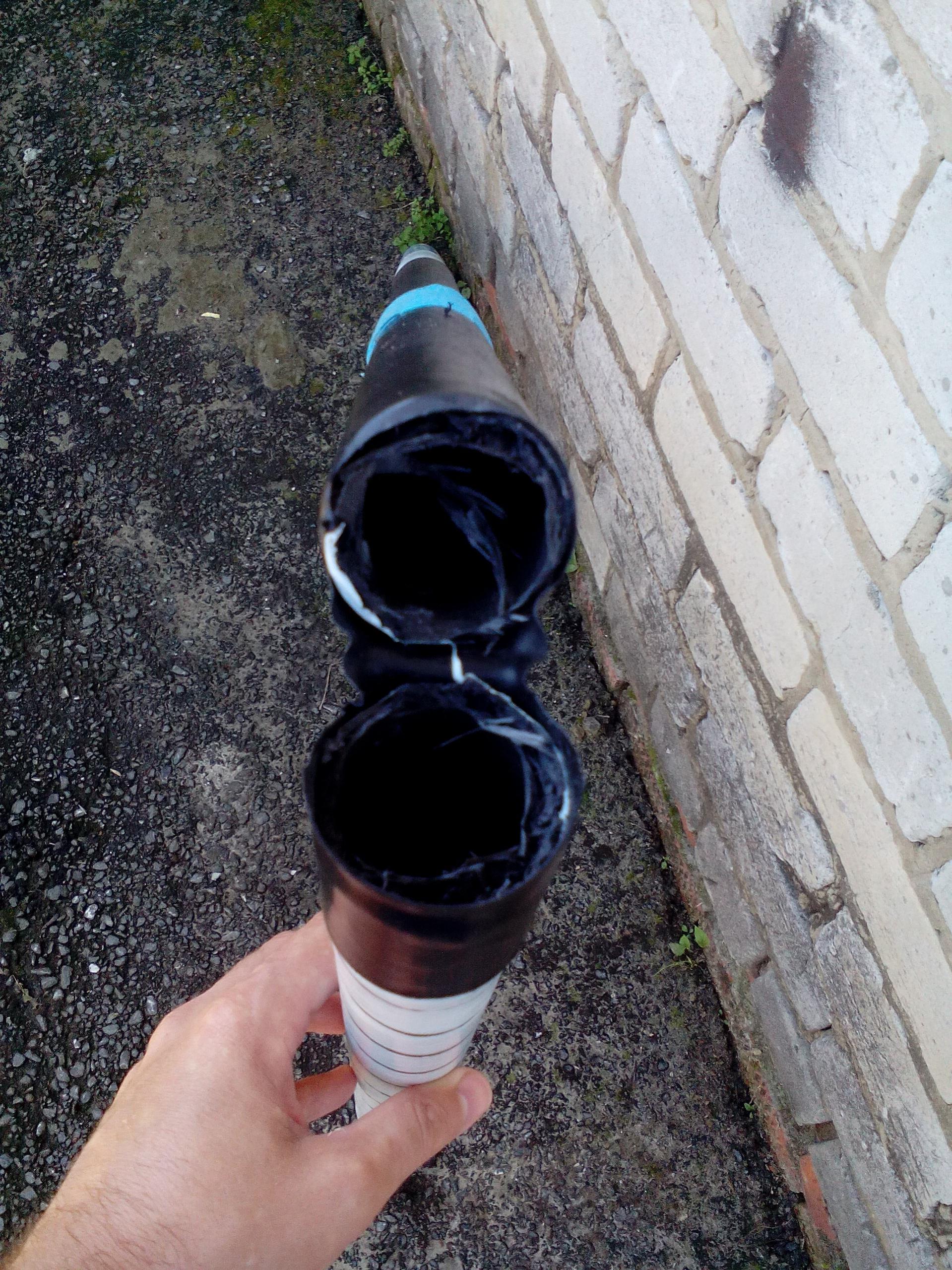

Из последних событий) лишился мачты 460 NS 100%, точнее ее нижней половинки, мачта сломалась на берегу, минут через 10 после набивки паруса, парус был набит практически сразу после приезда на место, мачта была в чехле, на солнце не лежала, то есть она с таким же успехом могла стрельнуть и на воде?

Теперь она выглядит так

Сообщение от Dolcher Посмотреть сообщение
Мачты стреляют без предупреждений. У меня одна стрельнула, когда я уже по колено зашёл в воду, вторая - при перехлопывании камберов в трёх километрах от места выхода из воды. В обоих случаях солнце было не при делах.
Дык не надо оставлять парус в набитом состоянии на берегу даже на 10 минут...
Оделся, вооружил, и сразу на воду!
Никогда неизвестно сколько она сможет пролежать, может час, а может и всего минуту.
Точно также и после каталки - вышел, сразу отдал по мачте и вынул камбера.
На воде конечно тоже может стрельнуть, но в большинстве случаев это происходит на берегу.
И ещё - между 100% и 80% мачтами очень большая разница в смысле "сопротивляемости к стрелянию".
Чем больше карбона, тем аккуратнее надо относиться к мачте.

В общем скорее всего сам виноват, не уберег, была жаркая солнечная погода, начал возиться с трапеционными шкотиками, нет чтобы заранее их установить и видимо мачта успела нагреться в результате взрыв, на мачту натянута плёнка, она ещё немного погасила мощность, поэтому может быть мачт карман остался цел и рядом стоящая нога, удар был не очень сильный, но неприятный.
Так и знал, что сломанная мачта, отвлечет внимание от первого вопроса #219)), если не сложно, просьба высказать своё мнение, что правильнее для более раннего глиссирования при одном и том же ветре, которого не хватает, на доску 145 и камберный 8.4., увеличить площадь паруса до максимума который позволяет доска или же пробовать экспериментировать с литражом и размерами доски, при этом размер паруса без изменений?

В этом случае менять оба компонента. На формулу или SLW.
