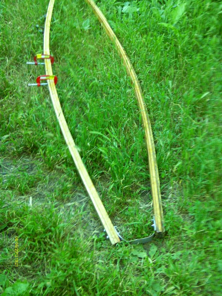

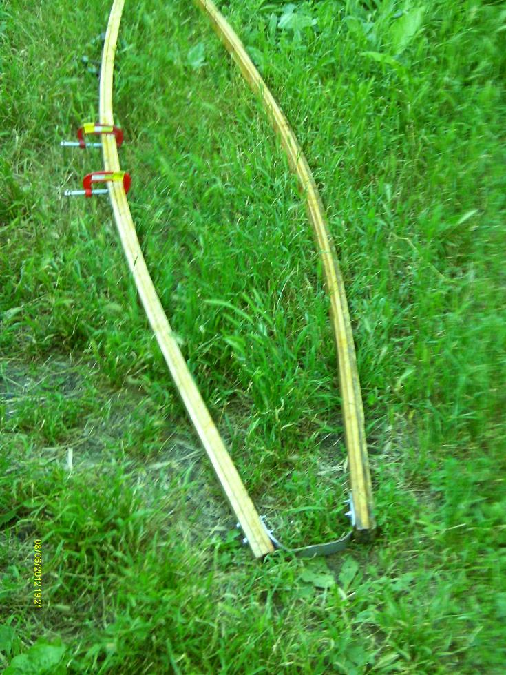

диаметр 20 на 1,5 ... маловато будет. У оригинального виндсерфера с деревянным гиком передняя оковка была сделана из полоски нержавейки, которая была упругой и легко отыгрывала деформации веток под нагрузкой. Алюминиевая труба же - жёсткая, и от таких деформаций быстро развалится, как мне кажется. Нужно делать или жёсткую и прочную оковку, но тогда обеспечивать прочность деревянных веток в месте присоединения их к оковке будет тяжело, либо использовать для оковки более гибкий материал, вроде термопласта, как на старых гиках с алюминиевыми трубами. Ну и разумеется зона контакта веток с оковкой должна быть более протяжённой, сантиметров 10 хотя бы, иначе болты будут просто сминать материал веток и/или оковки.
Хотя ... для слабого ветра и так сойдёт.

Lop, Вы правы, я что-то об этом не подумал хотя это так и будет. Гик должен быть очень надежен.

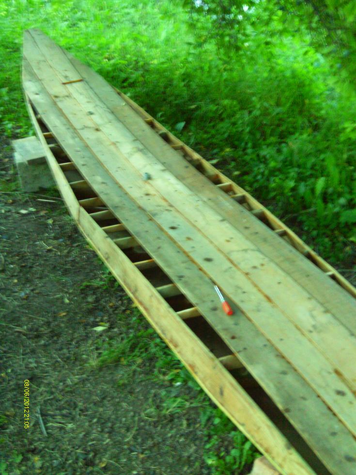

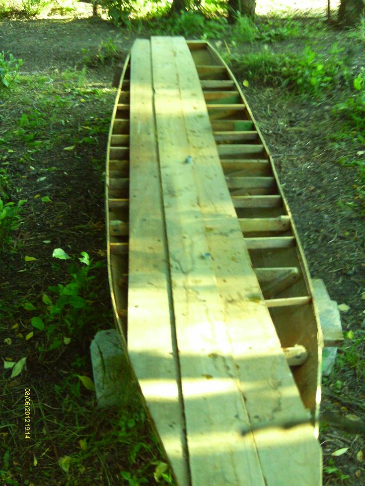

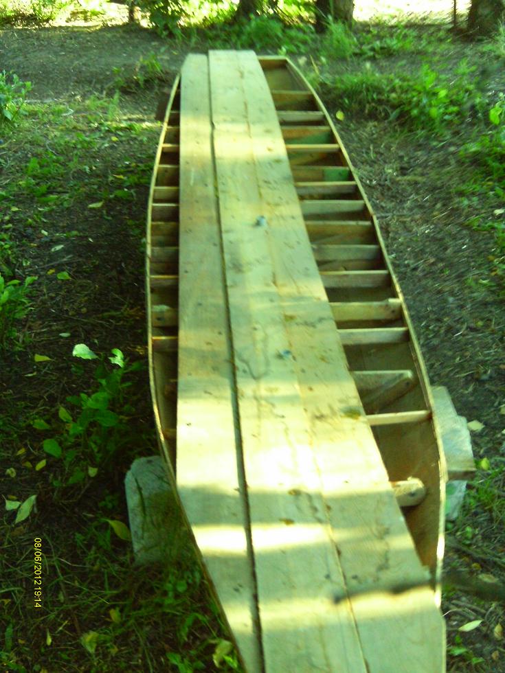

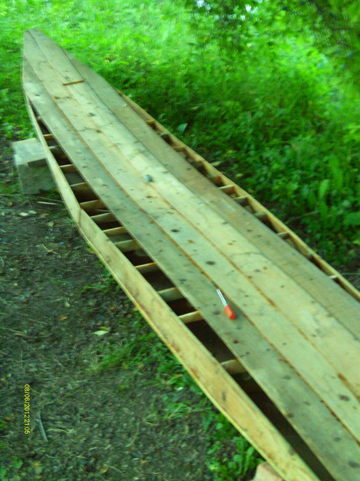

Гик - алюминиевое соединение заменил на стальную пластинку.
Палубу застилаем деревом. Там где будет ходить человек дополнительно усиливаем поперечинами.

Нормально получилось. Ходить оно точно будет. Вес судна какой? Какая будет площадь верхушки? Из какого материала мачта и парус?
Yanek вне форума Ответить с цитированием
Старый 08.06.2012, 23:22
#173
сергей петрович
Location: Тимашевск
Я предварительно вес уже оценивал с помощью неточных весов с учетом палубы 15-16 кг.
А насчет верха пока есть проблемы. На первом виндсерфере, который я делал в далеком 1975г я использовал алюминиевый шест для прыжков, который свободно продавался тогда в универмаге. Сейчас он не продается. Поэтому если попадется б/у верх, то я использую или сделаю деревянную мачту. Материал для паруса есть - синтетика.
