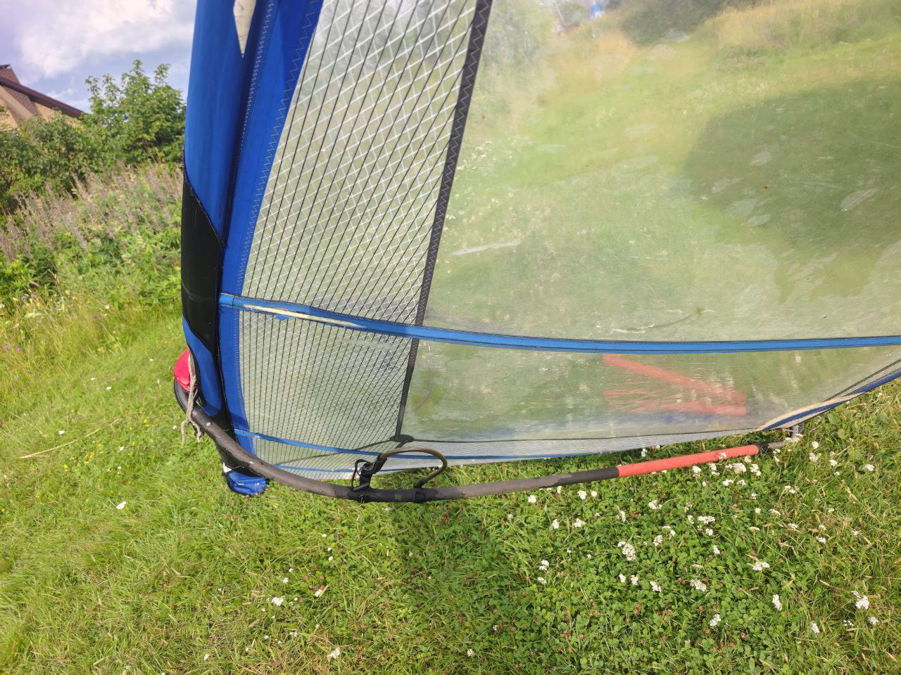

Здравствуйте!
Купил свой первый парус, набил по видосикам из интернета, и вижу - что-то белое торчит. А там протерся\порвался лат-карман, и кусок латы виден.
1) Можно ли заклеить такое повреждение клейкой лентой для парусов с ozon'а, или держаться не будет, требуется прошивать?
2) Можно эксплуатировать парус с таким повреждением?
Вложил фотки протертого латкармана и ленты:

Клейкая заплата на дакрон держать не будет. Зашивается поверх наклейки "по тем же дыркам". Я такие шил плотным дакроном, а то клейкий довольно тонкий. Катать так можно, но разрыв пойдёт дальше и вся лата вылезет, лучше пресечь.
Непрочитано 24.07.2025, 17:51
Сообщение от semalek604 Посмотреть сообщение
Здравствуйте!
Тогда уж такую:
https://www.ozon.ru/product/lenta-dl...giOw3V58HjOEJ0
Оно конечно дороже, но это тоже ткань, а не просто плёнка.
Снять лату, аккуратно вырезать лохматые края с повреждения (оставив основную часть ткани латкармана, иначе приклеивать будет не к чему), подложить вырезанный под размер кусок внутрь клейким слоем наружу, не снимая защиты, затем внутри аккуратно снимать защиту, тут же приклеивая к разрыву.
Затем приклеить второй кусок снаружи. По моим прикидкам, сезон как минимум будет держать, хотя по краям заплатки лучше прошить. Но это можно сделать потом, когда края будут отклеиваться.
Естественно, всё клеить на абсолютно сухую ткань.

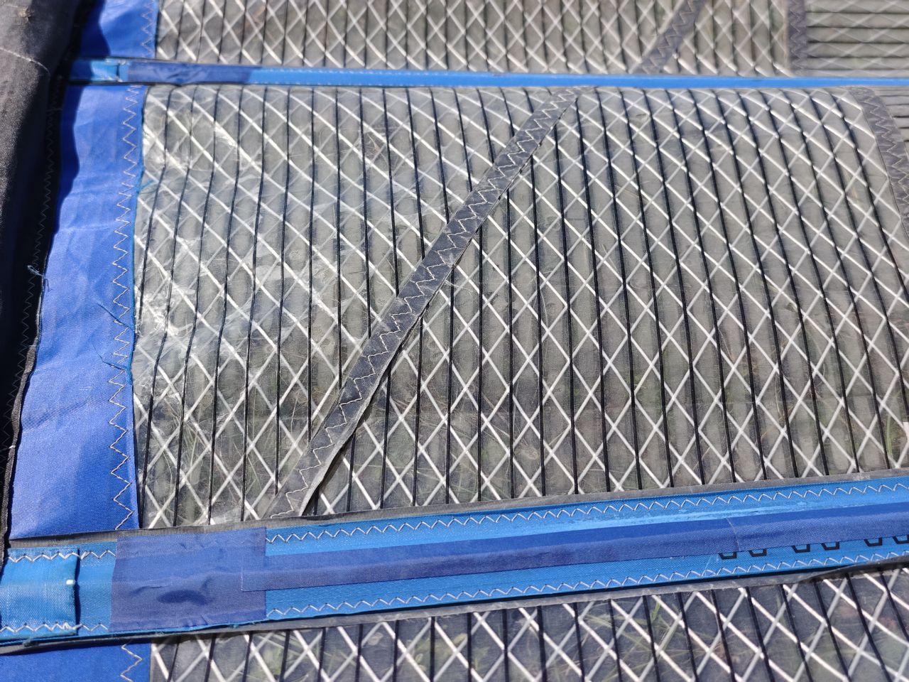

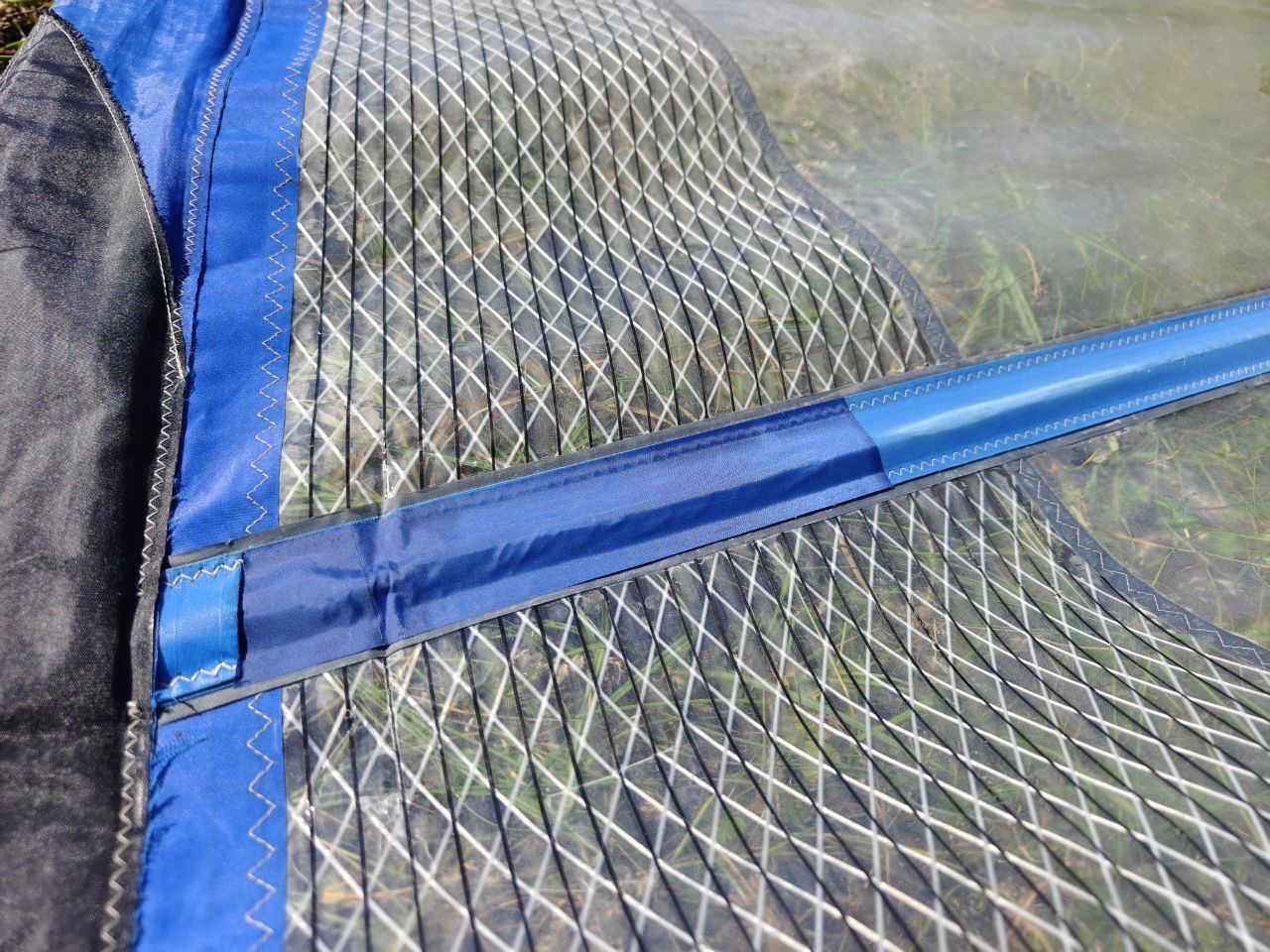

Непрочитано 02.01.2026, 22:29
semalek604
Location: Химки
Починил парус по методу ув. Latad. Клеить изнутри оказалось нетривиальной задачей. Использовал ремонтную ленту из дакрона, очень тонкую, но одну каталку выдержало, а потом лето кончилось.

Непрочитано 03.01.2026, 10:19
Прошитая заплата держит много сезонов. Края проклеить, чтоб не задирались, можно подрезать/скруглить, или даже подогнуть.
