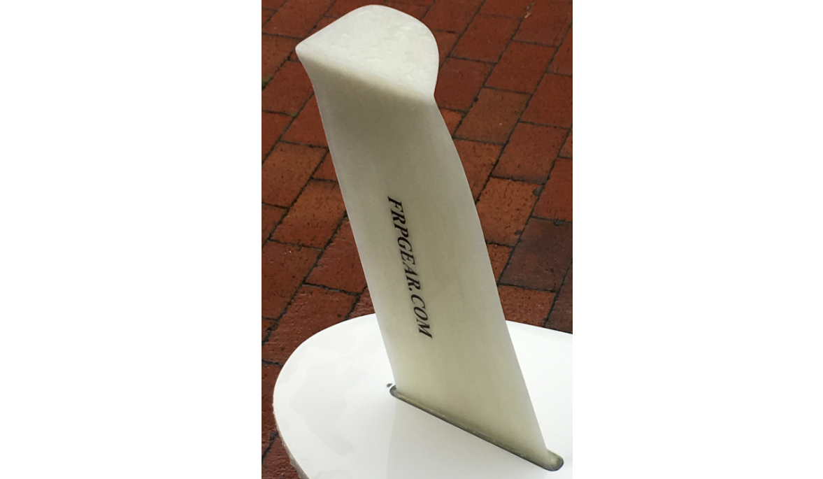

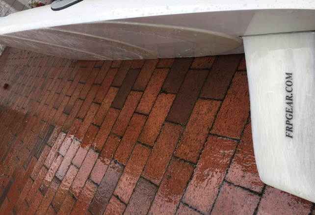

Реданы и новая муха ждут испытаний.
ID:	41680  Нажмите на изображение для увеличения

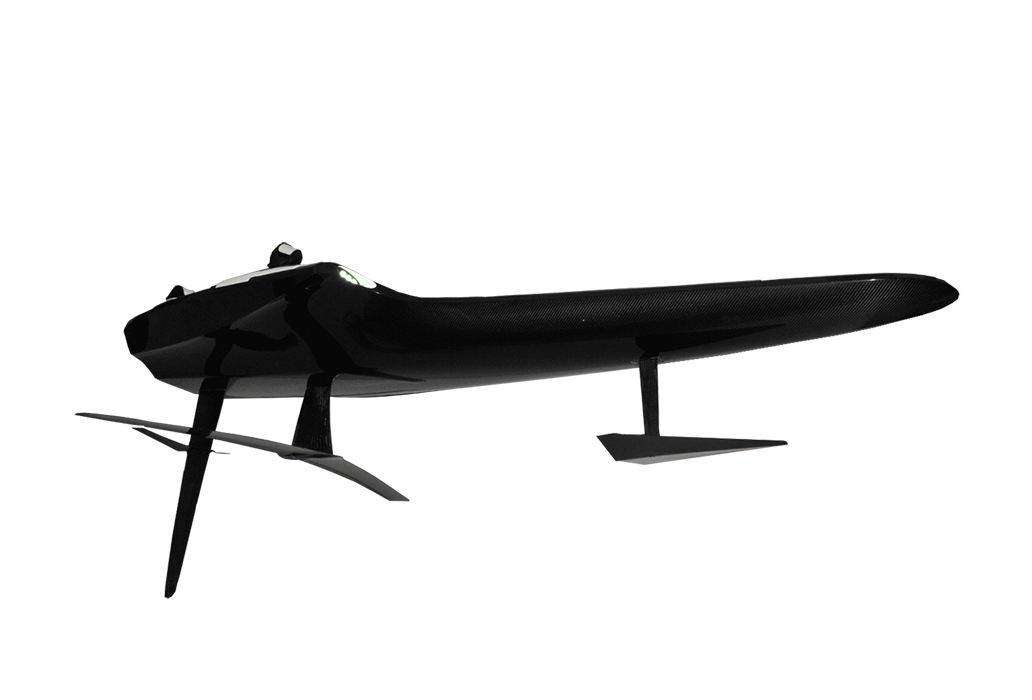

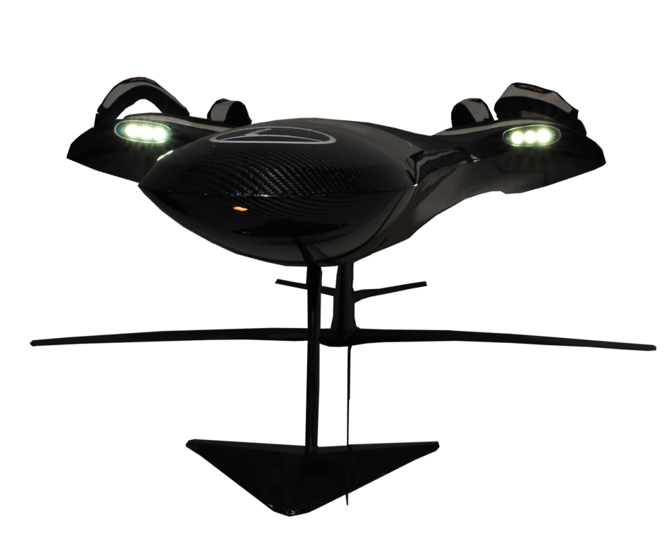

Да Степан по ходу англичане сделали муху 2099
и скорость эта доска реальную набирает
http://www.ifoil.co.uk/order
https://www.youtube.com/watch?v=9UlUjDV7ris
ID:	41682  Нажмите на изображение для увеличения

Если сравнивать iFoil и стандартный гидрофойл, то судя по видео, последний будет в явном преимуществе. Хотя бы по плавности хода.

banned
Да зато посмотрите как они едут и непаряться так как два крыла держат доску ровно, а теперь если зайти на соседнюю ветку виндфойл первые шаги поймешь чтобы укротить шайтан ногу надо реально постараться.

Я эту Английскую доску давно видел. Я даже с них скопировал цену для моей доски 5 т.д. А Вы нигде не видели видео этой доски параллельно курсом со стандартной доской, чтобы показать преимущества по скорости типа тех видео, что я пытаюсь сделать? По гидродинамике такая конструкция может быть медленнее на большой скорости, чем обычная доска.
Я думаю, что такая доска она, как говорится, для понта. Там даже фары есть для ночного катания.
Не уверен, что они продали количество. Нет отзывов. Я только начал продавать всего навсего плавники и уже много шуму в интернете и даже скандалы. А тут целая доска и никто не комментирует. Пока я думаю, что у меня перспектива лучше, чем у англичан с понтовий доской за 5 т.д. с фарами.
