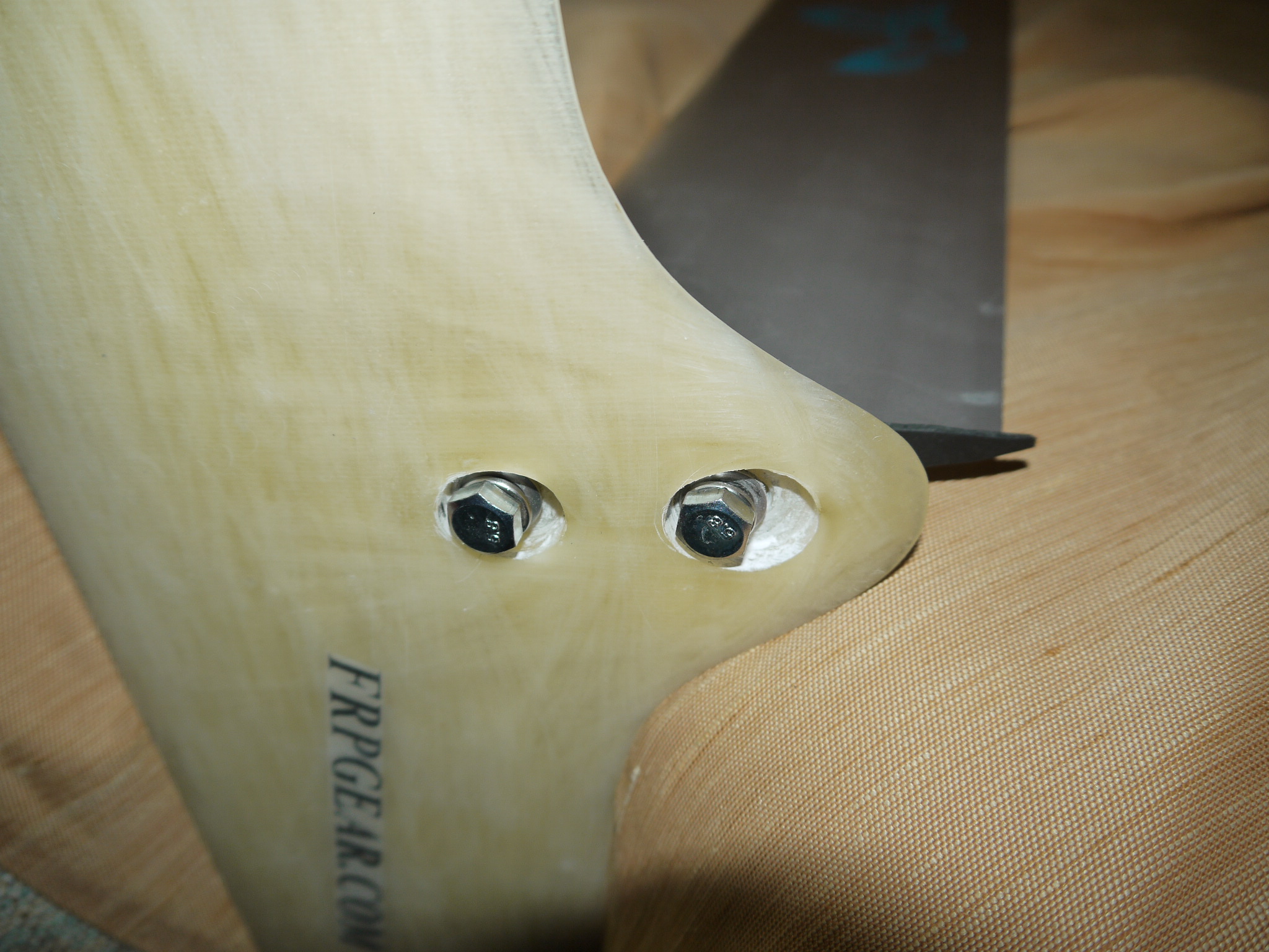

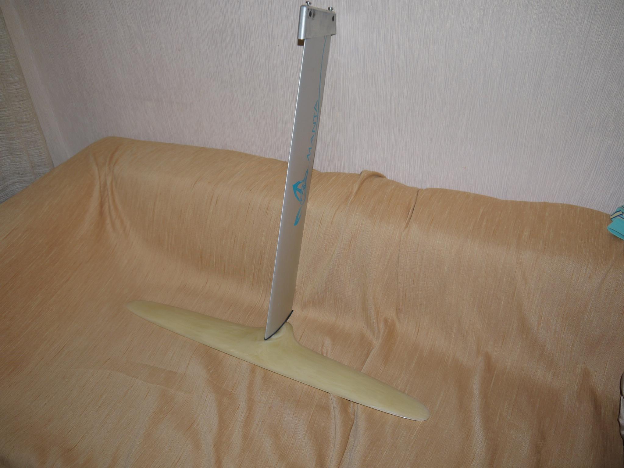

ждем видео с данной мухой. Я свою муху довел до ума готова к испытаниям. По совету опытных комрадов сдела прокладку из мягкого пластика между ногой и крылом, а также нашел шайбы нерж с резиновой шайбой используются для кровли. так что ждем лета.

Сообщение от antonm Посмотреть сообщение
У меня как раз широкая доска фри формула 2002. Так при слабом ветре муха будет помогать?
http://www.surf.koenig.ru/starboard/.../f_formula.gif
http://www.surf.koenig.ru/starboard/stb2002/stb02.htm
да
вообще соотношение подъемной силы к скорости на единицу площади у подводного крыла в 3-4 раза выше, чем у глиссирующей пластины. А сопротивление намного ниже.
У глиссирующего корпуса большая часть энергии уходит на образование волн.
От крыла волн практически не образуется. И пощадь поверхности тоже меньше. Поэтому сопротивление меньше.
Те. в нашем случае случае доски с фойлом/мухой, крыло (достаточной площади) способно самостоятельно вытолкнуть доску на поверхность, даже без помощи днища. Поэтому пофиг какая доска.
Но, естественно, чем меньше крыло, тем меньше доля его участия в выталкивании доски из водоизмещения. Или нужна больше скорость.
Скажем, прикидочно, на скорости 20 кмч, при крыле размахом 20 см крыло будет создавать ~50% подъемной силу, остальные будет создавать днище доски. А при крыле 40см, оно будет создавать ~80%. На крыльях от 60см фойлы уверенно летают над водой.
