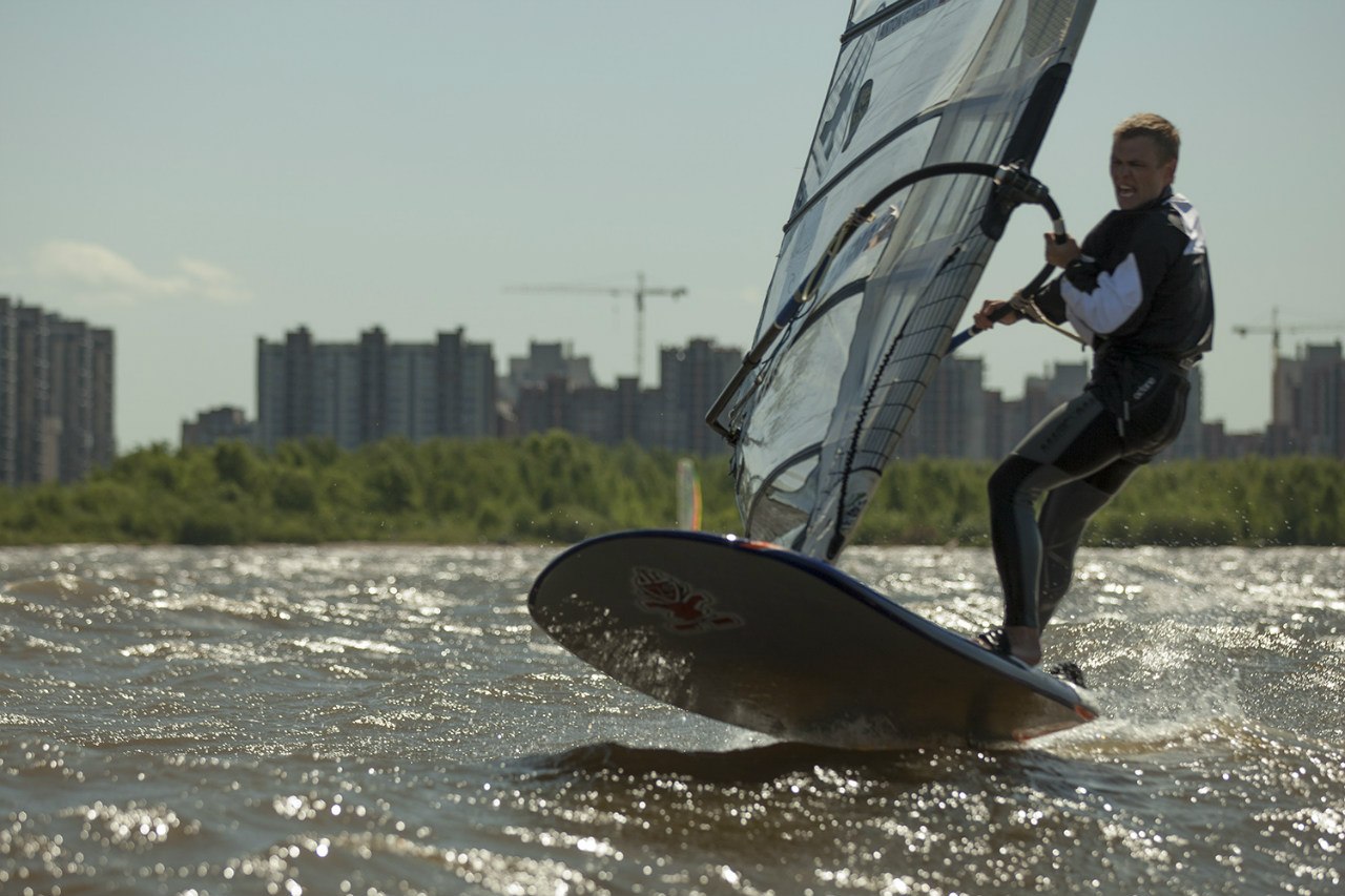

Рачить - получать чрезмерное воздействие ветра на верхушку при движении на ветер (upwind) с замедлением скорости снаряда. Происходит при смещении воздействия ветра в заднюю часть паруса.
Выражается в борьбе с парусом / невозможности закрыть парус и следовать заданным курсом, также выражается в попытке паруса прихлопнуть тебя на ветер и отталкивании передней рукой паруса от себя при движении курсом апвинд.
Стойка гонщега, когда его рачит - согнутая передняя нога и почти прямая задняя ( правильно - наоборот, передняя полностью прямая)
Лицо выражает страдание и отчаяние, мозг усиленно воспроизводит молитву во изгнание лени перенастройки матчасти и обещания тренироваться больше и чаще.

И кстати перебитый по гику парус на верхней ветровой границе - распространенная ошибка, он превращается в лист фанеры и ни о каком ЦП говрить не приходится а он таки нужен в этот момент очень стабильным
Именно так, учитывая неслабые усилия на руках, может элементарно не хватить рычага, чтобы передней рукой отталкивать гик от себя, а задней тянуть (и это при полностью загруженной трапе!), когда ещё добавит на порыве, а ЦП улетит за пределы задней руки.
Вложение 23333
И, кстати, при наличии летучки, парус-таки не перетянут по гику, я бы даже сказал, отпущен и парус лежит на гике.
По моим наблюдениям, рачит намного сильнее, если нижняя шкаторина слишком высоко. Но это и так очевидно для любого, кто стоял на Формуле.
