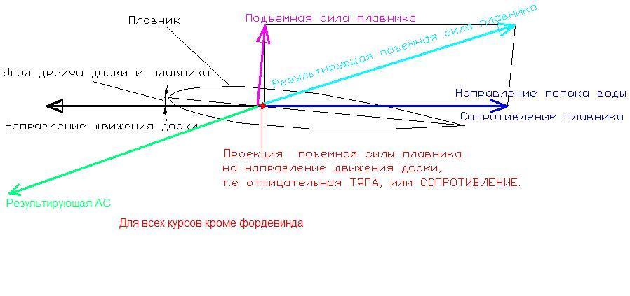

Вот эту "полную аэродинамическую силу" пририсуй к рисунку.
Пожалуйста:
Что дальше?

Сообщение от Юрий Крикунов Посмотреть сообщение
Пожалуйста:
Что дальше?
думаю... вернее работаю над собственной версией подобной картинки...
но что-то сопротивление плавника у тебя подозрительно большое. Обычно оно должно быть намного меньше ПС при таком угле атаки.
Это же просто схематичный рисунок, на котором изображен принцип и направление действующих на плавник сил, для понимания того, что положительная ТЯГА не может возникнуть на плавнике. Для указания точных значений всех сил, возникающих на конкретном плавнике в конкретных условиях, необходимо провести практические исследования конкретного плавника в этих конкретных условиях с измерением этих сил. Надеюсь это понятно? Поэтому мы в данной теме рассматриваем только общие принципы возникновения и направление этих сил.
Если сопротивление плавника на рисунке сделать меньше указанного на рисунке, то что по-твоему изменится в принципе? Появится положительная ТЯГА?

взаимонаправления сред, только при наличии обеих этих "крыльев". "Тяга" создается ими обоими и поотдельности создаться не может. Никак. Даже в теории.
А без мачты тяга сможет создаться? Или без доски? Выходит, они тоже тягу создают?
Но так как на практике терминологии для воды и воздуха разные, и для удобства восприятия мы делаем воду неподвижной, то и тягу мы приписываем только одному "крылу" - парусу. Оставляя другому, плавнику, лишь сопротивление.
Так проще.
Ну и отлично! Давайте так все и представлять для простоты!
Ну, наконец-то. Спасибо тебе, добрый человек!
Но надо все таки помнить, что на самом деле оно не так - и сопротивление и тяга есть у обеих крыльев. Сопротивление у каждого свое, а тяга общая.
Не, рано я обрадовался, если тяга у "обеих крыльев", а сопротивление у каждого своё.
Я кстати, посидел немного с векторами - "тяга плавника", совпадает один к одному с "тягой паруса".
Т.е. это все суть одна тяга - "тяга паруса и плавника".
Так, чувствую, надо дать вам время попереставлять эти слова в разных сочетаниях. Дождусь окончания переходного процесса, когда остановитесь на наиболее понравившемся сочетании, дайте знать. И главное, рисуйте, для каждого варианта: крыло(парус/плавник), его РАС, ПС, СС и, главное, тягу. А мы будем наслаждаться.

Лоп ты уже перегибаешь...зачем же так уничтожать Аффтара??? да еще и немного коряво...
"Если мы уберём всё трение, то и воздействия ветра на парус не будет, в строгом соответствии с законами гидродинамики. Зачем нам такой мысленный эксперимент"
Где это ты гидродинамику в парусе увидел...смешались в кучу..кони..люди...
Непрочитано 07.11.2013, 02:07
#285
Аэродинамика - это гидродинамика для газа. Основное отличие - в аэродинамике иногда учитывают сжимаемость воздуха, но это только для для очень высоких скоростей, для доски не актуальных + не нужно учитывать кавитацию, которая бывает только в жидкости. При наших скоростях законы одинаковы. И та, и другая - разделы гидромеханики, которая, в свою очередь, раздел механики сплошной среды.
А чо делать, катадзе у нас уже холодно, а ему, похоже, самому нравится. По теме вроде давно всё всем ясно.
