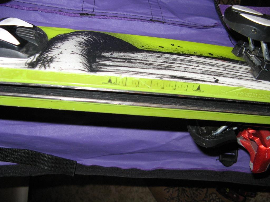

сегодня руки добрались до запасной пары твинтипов....
вот фото меток по центру......
центр ботинка раньше был над 4+...... но передние маркеры были сильно подразбиты и требовали замены, плюс ботинок был меньше, чем возможность регулировки.....одним словом надо было пересверливать.....
я заменил передние маркеры и подвинул носки на 1см назад, тоесть сейчас гдето +3(отметка центра).....
есть ли какие либо мысли про значение этих меток, и моих подвижек?
п.с. эта пара лыж готовится под кайт по самой кошмарной раздо...ной дороге.... ледяной чоп, песок, земля,глина, трамплины с присемлением непойми во што от снежной каши, до сугроба, или льда......

Какой же длинны лыжи, что + 4 допускают? Или пятка очень мягкая?
Если пятка мягкая, то грузиться чуть похуже будут. Если бы это были обычные лыжи, то +4 - это для невысого человека с мощной задницей и узкими плечами. Меток таких не видел, интересно что за лыжи?

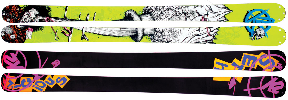

179 см. пятки очень мягкие, по сути это теже носы только сзади.....
дерево+три слоя стеклоткани.
сет вишес к2
тестил их в снежкоме по всем покрытиям, лед\ вильвет, сыпучий снег. лыжи быстрые, с большим радиусом.
в целом лыжи очень понравились, только пятки в них загружать низя.....они не держут так как слаломки....
а про регулировки..... там они гуляют не на 4см а на все 7см..... сами удивляемси.....видимо это от пухляка глубиной в метр....и.до пористого льда.....(держаться на котором - не проблема....)
зы: талия у лыж около 100 мм, но про эту шируну забываешь после 15ти минут катания... всё очень комфортно.....ну может окромя поднятых пяток, которые с непривычки цепляются друг за друга и ...сильно пылят снегом.....

Все Сеты для крутой целины в основном, поэтому пятки у них мягкие, позволяют мягко укорачивать дугу. Назад сдвинул - всплывать легче будут. На жестком они все равно не держат, так что на резании сдвиг не скажется никак. +4 - для парка стояли, наверное.
Для пухляка глубиной метр узковаты, для твоих габаритов другие лыжи на пухляк нужны, или пошире, или подлиннее:). Могу всякие дать потестировать, когда в Завидово лед встанет и снег выпадет. Хотя и в Строгине, наверное, этой зимой кататься будем, вечером в будни.
