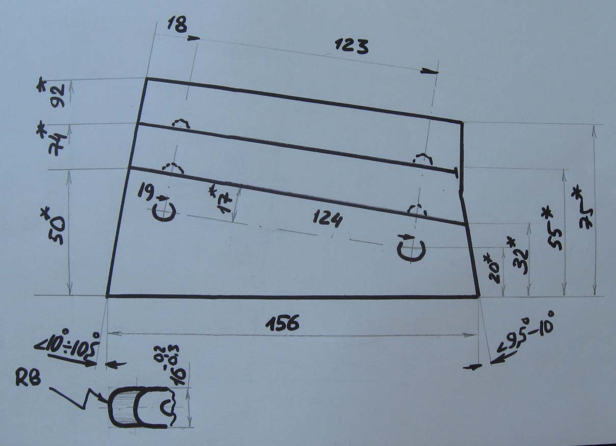

Главный вопрос - зачем в колодце блямба.
В идеале и колодец и плавник должны соответствовать спецификации:
Два миллиметра - очень много, по идее надо блямбу убирать.
Вообще, татл плавники часто делают с небольшим запасом по толщине, который наждачкой аккуратно снимается для плотного прилегания. Если плавник слегка болтается в колодце влево-вправо, можно гелькоутом мазнуть и сошкурить. А можно оракал наклеить.

Спасибо.Но толщина на рисунке 15мм меня коробит уже не впервые.Кроме того,указаны углы,которые простой смертный и измерить-то затруднится. Подкорректируй ,будь ласков,это измышление враждебных буржуев.

Игорь, другой картинки у меня нет и не предвидится
Сделай лучше, ты же спец!

Это не чертеж. Но для представления и справки годится. Самый важный размер 156мм,потом толщина 16(в минусе),потом углы и отверстия.

Я правильно понимаю, что передняя и задняя стенки колодца в поперечном сечении это правильный полукруг R16? А голова плавника? Что немного смущает с головой - все три плавника, что я в руках держал, имели как-бы закруглённые ребра - т.е. при виде сверху не правильный полукруг, а что-то типа того как изображено на картинке от Леха@velokiev - с почти плоским передним торцом. Правда мож я чего не так разглядел - не знаю.

Ну, как я понял из описания на старбоард форуме, на заводе блямбой на задней стенке поджимают переднюю длинную поверхность головы плавника к передней стенке, одновременно не допуская, чтобы плавник "провалился" внутрь колодца. Разумеется, делают это в том случае, если колодец не по спецификации оказался.
В моём случае - совершенно непонятно кто и зачем это сделал, тем более на передней стенке колодца и уменьшив длину так, что ни один нормальный плавник не влазит. А если влазит, то опирается не всей передней кромкой, я, только пятном на глубину блямбы - это отлично видно, когда мыло наносишь на переднюю стенку и вставляешь в колодец.
Да я её уже практически убрал, заодно поупражнялса в методе "мыло и напильник", используя свой плавник. Правда теперь он, разумеется, уже внутрь колодца на 2-3 мм входит (что не удивительно), но заметно лучше сидит в плане продольного качания. Если после подгонки блямбы при помощи нового плавника он тоже станет слишком глубоко садиться, я лучше заднюю стенку колодца потом утолщу.
