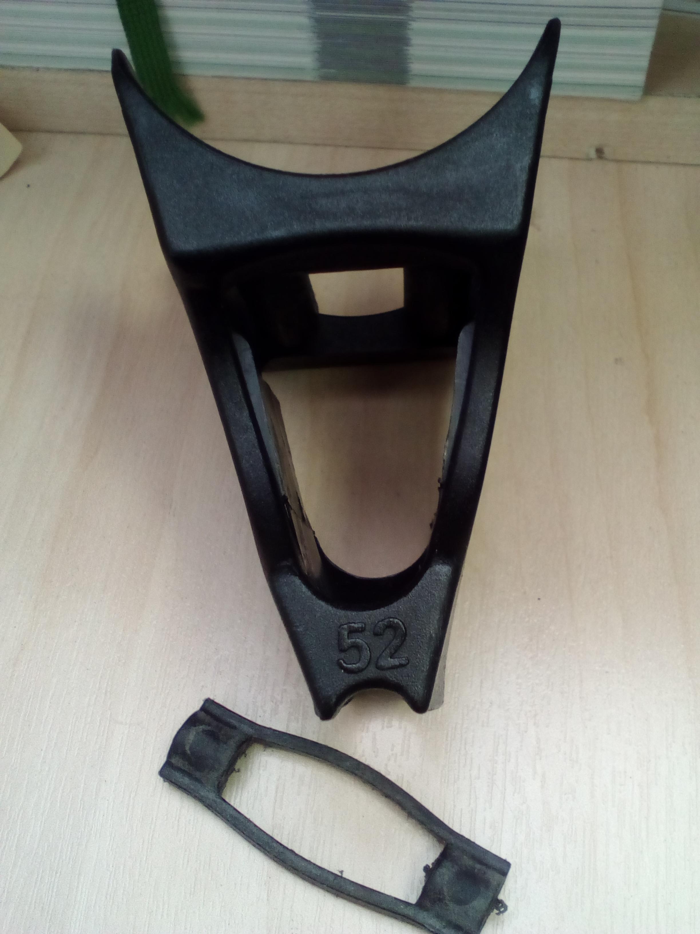

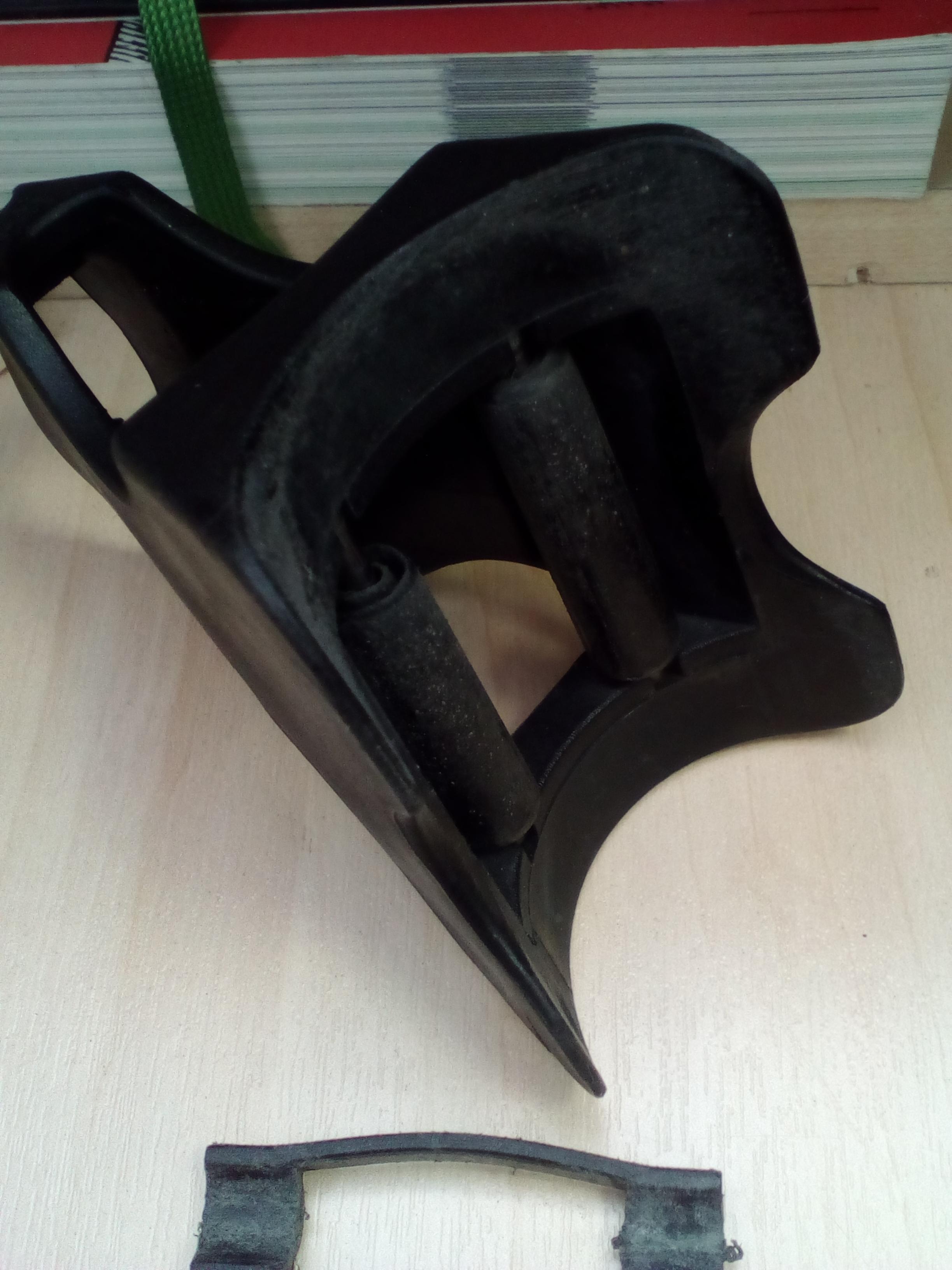

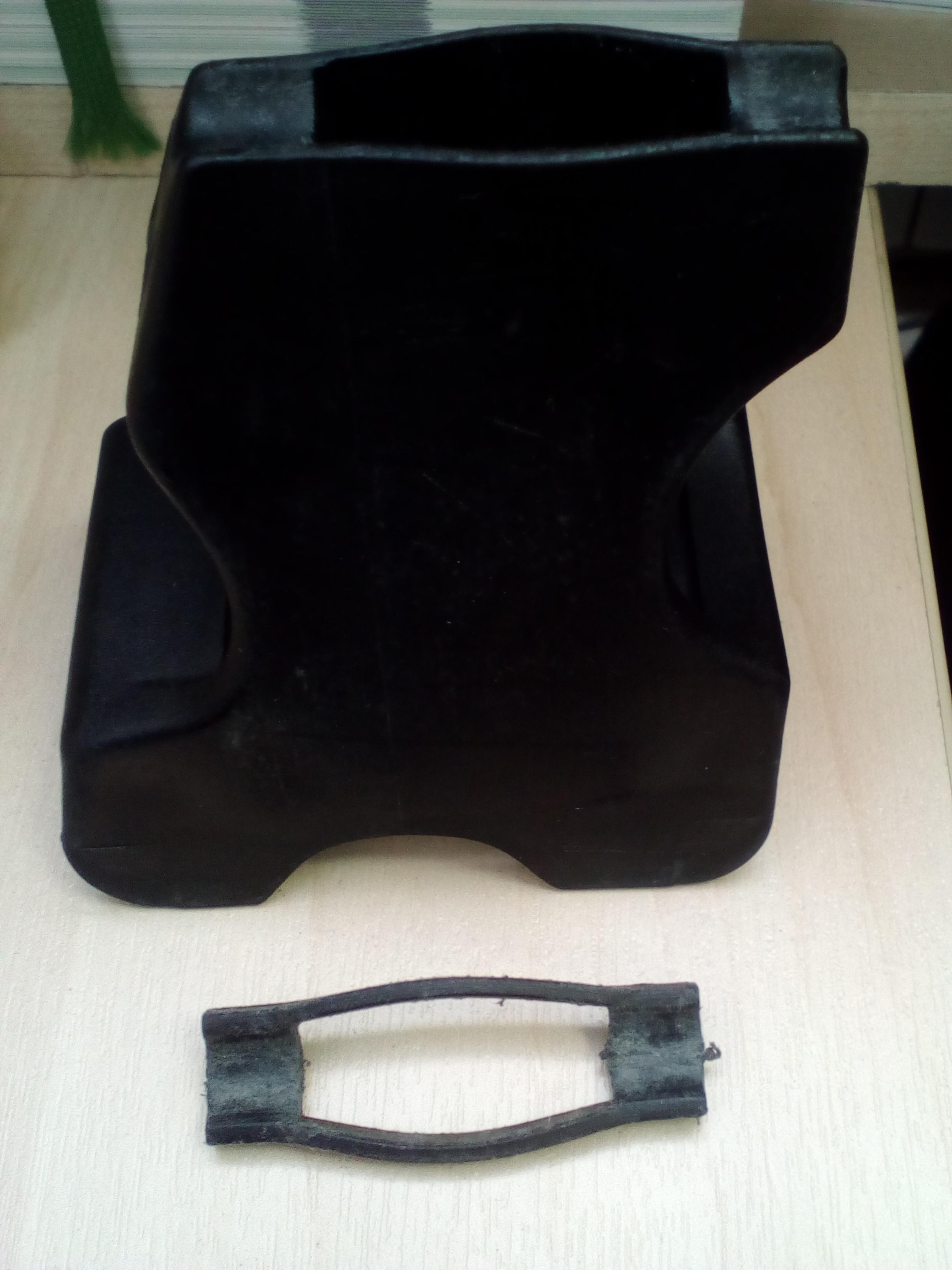

Question Сломался камбер RRD Firewing
После разоружения верхушки (3х камберный RRD Firewing 2012? г.) нижний камбер "щелкнул", вывалились 2 детали. Не понимаю, как они там держались....
Что могло привести к такому, как избежать?
Как отремонтировать?
Если искать ремкомплект, то как правильно называется?

ivanek
Аватар для ivanek
Sail Number: 228
Club: Марабу, ГАЛС
Location: Мытищи
Weight: 86 kg.
На вид все в рабочем состоянии. просто на концовку латы упереть. Сначала маленький cпейсер, затем упор(большой).

Сообщение от ivanek Посмотреть сообщение
А за счет чего камбер на лате должен держаться? Раньше он на ней зафиксирован был.

Непрочитано 20.08.2018, 14:03
Камбер зажат между латой и мачтой - за счет этого и держится. Никаких "прикручивалок" тут нету.
Непрочитано 20.08.2018, 14:06
Все в порядке с камбером, маленькая деталь это спейсер. Вставляй назад и спокойно катайся.

Сообщение от Dibrov Посмотреть сообщение
Это кажется. На самом деле камбер висит на кончике латы и упирается в мачткарман той частью, которая затем защёлкивается на мачту. Вот если кончик латы сломался, то камберу держаться не на чем. Поэтому первое - проверяем на целостность лату, если её конец свободно болтается - то лате привет.

Dibrov
Club: GreenHouse->Твой ветер->FreeRider
Странно, почему он раньше при скручивании/раскручивании паруса не вываливался? Упирался в мачткарман? Возможно и я зря паникую
проверю перед очередным прогнозом
Долго комментировал
Всем спасибо, развеяли мою паранойю

Если он всегда держался, а тут, вдруг, вывалился, да ещё и щёлкнул, то , вполне, вероятно

Может когда шкот травил, камбера предварительно не снял с мачты, вот он и выщелкнул. Я так по началу конец латы сломал, теперь всегда сначала камбера от мачты скидываю.
Убедиться, что лата сломана/ не сломана надо бы перед прогнозом, а не когда на берегу натягиваешь парус...
Я ставлю/снимаю камбера, когда парус набит по мачте совсем немного. При бОльшей набивке пузо выгибается и камбера уже слишком жестко упираются в мачту. Кроме верхнего.

У меня чтоб поставить/снять камбера надо набить по мачте полностью, поставить гик и стравить по мачте. Иначе никак.
Непрочитано 20.08.2018, 17:28
Отсюда следует, что иначе способ-таки есть: набить по мачте ровно настолько, насколько приходится стравливать, а затем - по гику. Если, конечно, его при этом можно будет поставить. В частности, я почти так делаю на своей 9-ке, если её не набить почти полностью перед установкой гика, передняя оковка просто не просунется между мачтой и полотном мачткармана.
А чтобы натягивать ровно настолько, насколько надо для камберов, я делаю метки на верёвке, докуда нужно тянуть, чтобы в следующий раз не терять время на поиски оптимума.
Непрочитано 20.08.2018, 18:24
Полностью стравливаю, иначе не хватает сгиба латы с камбером, чтоб он вошел в мачту. Ну, нижний и 2 верхних еще пропихну, но вот 2 под и над гиком никак

Оказалось все в порядке, камбер вернулся на лату, уперся в мачткарман. Паника оказалась напрасной
