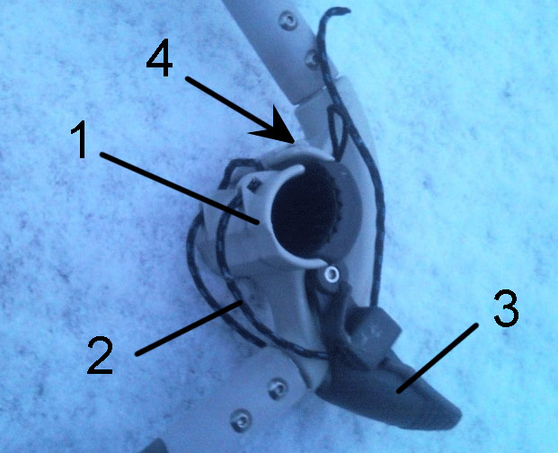

как мачту вставить "прижим" отломать или гнуться должен? на долго хватит если гнуться должен?

Однозначно ничего не должно ломаться!
Если честно не совсем понял вопрос, я мачту так вставляю:
не знаю как что называть по умному, поэтому пишу по русски (пусть термины академики уточнят): Отгибается хрень номер 1, вставляется мачта, хрень номер 1 загибается на мачту обратно, шкотик петлей накидывается на выступ 4, хрень номер 3 при этом открыта наполовину примерно. Шкотик вытягивается так, чтобы не было слабины, укладывается на замок (такая фигня с зазубринами внутри хрени номер 3) и хрень 3 закрывается. При этом следим, чтобы в закрытом виде не было слабины - трогаем на защелкнутой оковке шкотик в месте номер 2 пальцами - если пальцами его нельзя прогнуть - значит натяжение нормальное. Но нужно и не перетянуть - если при закрытии штуки номер 3 видишь, что выступ номер 4 начал прогибаться, то надо немного ослабить шкотик.

могу лиш предположить, что передняя оковка слегка изгибается сама или слегка гуляет по своей трубе. считая такую кострукцию -удачной для гиков среднего размера

спасибо будем отгибать хрень №1. попробую в тепле, мандражирую)

а напишите марку гика. И сделайте фото с разных ракурсов.
какой-то он у вас действительно странный.
Есть подозрение, что кЕтайцы при литье оковки гика, забыли вставить в литьевую форму важную деталь.
Или я бы даже предположил, что неправильно запроектировали и сделали литьевую форму (например, старый файл отдали нечаянно фрезеровщикам), и по запарке пустили в серию. Несмотря на маразматичность предположения, такое быть тоже могло.
если не отогнется -- либо менять гик, либо покупать ему новую оковку, либо просто отпилить хрень номер 1. Оно тогда должно по идее собираться. У меня старый гик mistral, и в нем штатно хрень номер 1 -- выполнена отдельной деталью, и особых проблем это не создает.

На гиках гаастра хрень №1 тоже стоит вплотную к хрени №4. Тоже было страшно первый раз гнуть. Ничего.
за 2 года сам гик весьма потрепался, но первая хрень и не думает ломаться.

у меня 2 из 4х гиков оборудованы так же. я ваапсче по этому поводу не парюся!!!

А у меня хрень №1 отломалась после n лет (гик гаастра) и весит себе спокойно на шкотиках. И работает как надо...

Это гик Gun. Хрень весьма надежна.

оковка не токо надэжна, но и довольно хорошо держит по сравнению со скобяной замутой...
