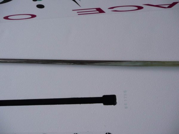

тока начал осваивать глиссер - сломалась стеклопластиковая лата на парусе... почти впал в отчаянье, где новую лату в сибири достать, анриал... ближайший скудный серфмаг в 600км, да и верняк что нету ничего подобного там...
полазил в инете и решил мож найду кто сделает? нашел ветку про стеклоткань на местном форуме, вышел на человека, встретились, показал сломанную лату... сделать такую новую оказалось сильно дорого, проще нарастить старую... сговорились... и вот результат:
как новенькая! справа старая лата, слева уже наращенная... вот какие у нас мастера есть, большой респект, выручил :)
в ближайшее же время опробую...

Главное, чтоб держала профиль и не сломалась вновь.
мастер сказал, что не сломается.. типа даже лучше чем была :)
грит, сломалась потому, что смолы мало было и стеклоткань расслоилась.. я спосил, может скотчем еще замотать, для верности? грит, не надо.. больше всего меня поразило, что можно так нарастить, и все очень прочно получается... еслиб расслоенный кусок не отрезать, то его вообще просто реанимировать - просто смолу добавить и давление обеспечить, но я поспешил и обрезал разлахмаченный кусок, пришлось новую стеклоткань брать... можно было и углем нарастить - но там цена фантастиш(по крайней мере для меня) :)
кстати середина в угле, заметно пара волокон угля в смоле.. (это все мастер меня просветил, раньше думал, что просто грязная от потертостей)
сломалась таки
всего на три часа каталки хватило... заметил неладное с латой при очередной смене галса, направился к берегу, сменить парус, по пути разогнался и.... на полном ходу словил рыбацкую сеть плавником при падении доломал ее окончательно...
видать, не все йогурты одинаково полезны...
сломалась выше места стыка, примерно там же, где и старая сломалась...
я уж думаю, может ее наращивать с другой стороны, со стороны задней шкаторины? но боюсь свойства латы изменятся, она же толще станет, а изгиб там, около мачты неслабый...
Я так и сделал. Отпилил 12-15 см тонкого конца и наростил с толстого. получившийся тонкий кончик немного "утончил" наждачкой. Все работает отлично!
