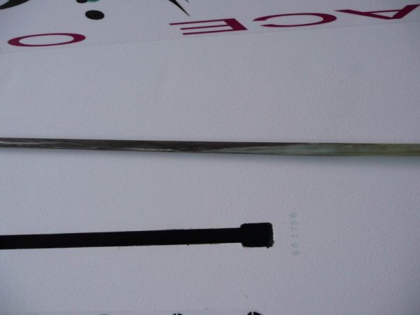

Восстановление с/п латы
Вложений: 1
тока начал осваивать глиссер - сломалась стеклопластиковая лата на парусе... почти впал в отчаянье, где новую лату в сибири достать, анриал... ближайший скудный серфмаг в 600км, да и верняк что нету ничего подобного там...
полазил в инете и решил мож найду кто сделает? нашел ветку про стеклоткань на местном форуме, вышел на человека, встретились, показал сломанную лату... сделать такую новую оказалось сильно дорого, проще нарастить старую... сговорились... и вот результат:
Вложение 260
как новенькая! справа старая лата, слева уже наращенная... вот какие у нас мастера есть, большой респект, выручил :)
в ближайшее же время опробую...
AlexSilver 24.06.2009 20:24
Главное, чтоб держала профиль и не сломалась вновь.
tango 24.06.2009 20:40
Сообщение от AlexSilver (Сообщение 12616)
мастер сказал, что не сломается.. типа даже лучше чем была :)
грит, сломалась потому, что смолы мало было и стеклоткань расслоилась.. я спосил, может скотчем еще замотать, для верности? грит, не надо.. больше всего меня поразило, что можно так нарастить, и все очень прочно получается... еслиб расслоенный кусок не отрезать, то его вообще просто реанимировать - просто смолу добавить и давление обеспечить, но я поспешил и обрезал разлахмаченный кусок, пришлось новую стеклоткань брать... можно было и углем нарастить - но там цена фантастиш(по крайней мере для меня) :)
кстати середина в угле, заметно пара волокон угля в смоле.. (это все мастер меня просветил, раньше думал, что просто грязная от потертостей) :mrgreen:

tango 28.06.2009 17:50
сломалась таки :(
всего на три часа каталки хватило... заметил неладное с латой при очередной смене галса, направился к берегу, сменить парус, по пути разогнался и.... на полном ходу словил рыбацкую сеть плавником :( при падении доломал ее окончательно...
видать, не все йогурты одинаково полезны...
сломалась выше места стыка, примерно там же, где и старая сломалась...
я уж думаю, может ее наращивать с другой стороны, со стороны задней шкаторины? но боюсь свойства латы изменятся, она же толще станет, а изгиб там, около мачты неслабый...
Я так и сделал. Отпилил 12-15 см тонкого конца и наростил с толстого. получившийся тонкий кончик немного "утончил" наждачкой. Все работает отлично!
