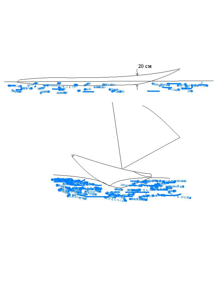

Максимальная толщина это максимальная толщина доски. В этой доске из-за V- образности носа была увеличена до 20 см

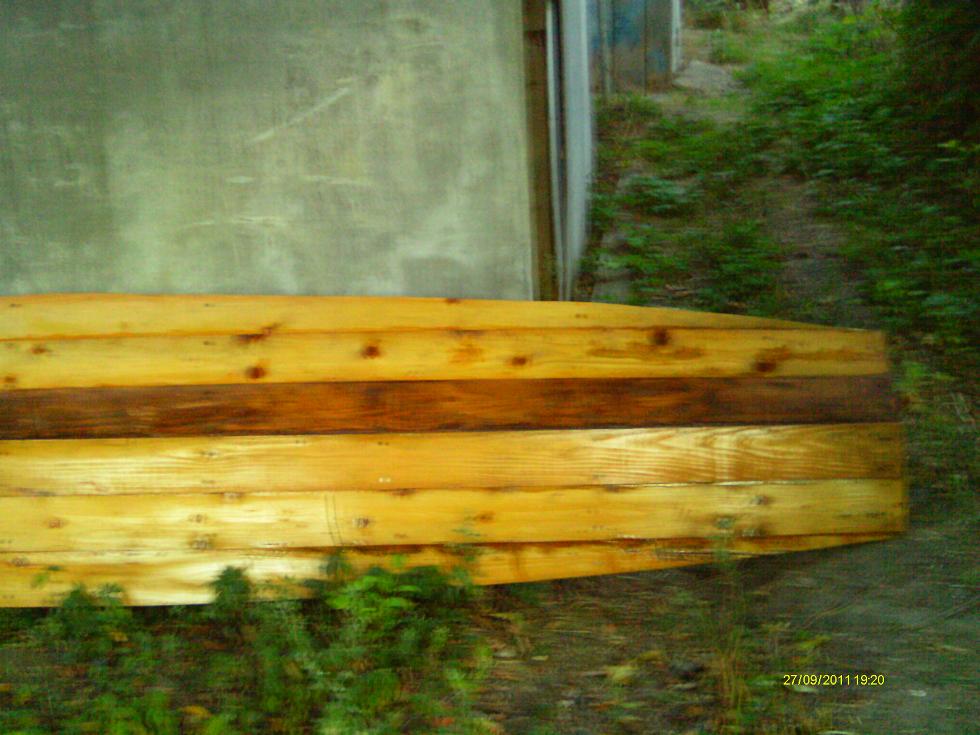

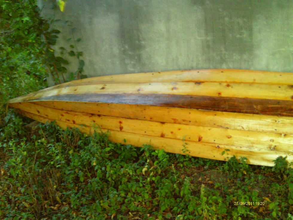

Конопатим доску полосками материала смоченного в эпоксидной смоле. Олифим внутри. Покрываем снаружи яхтовым лаком.

Можно позавидовать ТВОИМ смелости и энтузиазму!
Сколько завесил корпус?
