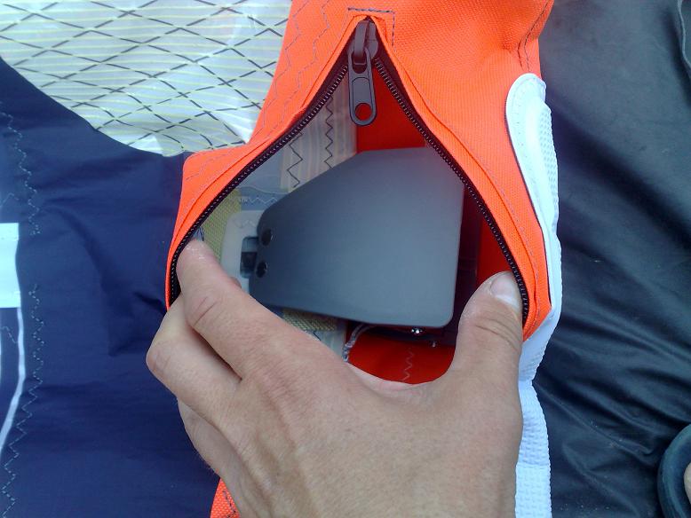

Есть еще непонятка. Нижний камбер на РС слалом стоит на фотке правильно?
У меня ощущение что его надо перевернуть.

И буква с торца перевернута вверх ногами.

купил не новый. перед набивкой обратил внимание на 3й снизу упор- было отломано одно ушко у наконечника. я подвязал за соседнюю дырдочку(там их 3 в ряд), но в процессе каталки бахнуло ушко с другой стороны, в добавок не родная мачта на 10 см короче родной - помогли упору треснуть в районе ролика
в марабе новый упор стоил 930рэ,если не ошибаюсь. в комплекте с упором дали 2 наконечника(отдельно наконечников в продаже нет....жаль подлянка....из за копеечной детальки.....)еще я обратил внимание.что упор"с" стоял кверх ногами.....
но я примерил 2 одинаковых.....- симметрично....тоеть ставь как хош.....
новый я сразу малость расточил под чуть больший диаметр мачты, чтоб снизить вероятность бахнуть его на неродной мачте.
