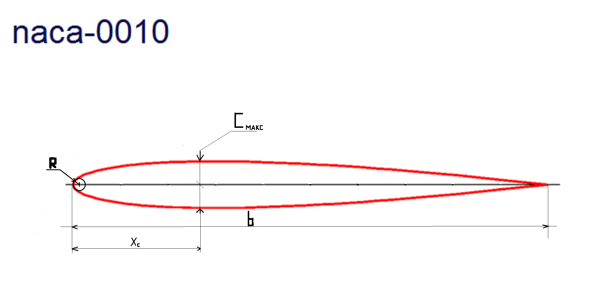

Геометрические параметры профиля плавника
b - хорда профиля (длина отрезка, соединяющего найболее кдаленные точки профиля),
С макс - наибольшая толщина,
Хс- координата наибольшей толщины,
R- радиус передней кромки,
С-относительная толщина профиля ( С=(Смах/b)*100%).
На что влияет?
Чем больше С, тем "мощнее" плавник, может работать без спинаутов на значительных углах атаки, сопротивление также растет,
Чем больше R, тем на больших углах атаки модет работать плавник, но сопротивление также растет,
Чем меньше Хс, тем мощнее плавник, но сопротивление также растет.

Большой угол атаки у нас правильно называется большой угол дрейфа. А большой угол дрейфа сам по себе не даёт ничего хорошего. То есть выбирать плавник по принципу максимума подъёмной/боковой силы, который на нём можно получить - неправильно. На лавировке ГД качество плавника важнее максимума боковой силы, который мы можем получить на нём при критическом угле атаки. Поэтому гнаться за "мощностью" плавника в сильной компании будет скорее всего означать проигрыш.
Спинауты возникают не потому, что плавник недостаточно "мощный", а потому, что плавник "перегружен" на данной скорости. Добавь скорости доске (и плавнику) и он выдаст вдвое большую "мощность", чем та, при которой он ловил спинауты на недостаточной скорости. Дрейф это, грубо говоря, отношение поперечной составляющей скорости к её продольной составляющей. При постоянной боковой силе чем выше скорость доски, тем меньше угол дрейфа, тем дальше он от опасного критического значения.
Ещё можно понять яхтсменов, которые идут в водоизмещающем режиме, там иногда бывают ситуации, когда приходится идти очень круто, но на современных досках, когда гонка идёт в глиссирующем режиме, меньше потеряешь, свалившись под корму "крутого перца" и набрав хода, чем бодясь с ним на тему "кто круче".
Чем не нравится критерий выбора формы, указанный Мархаем: максимальный наклон касательной к поляре, то бишь, максимальное качество?

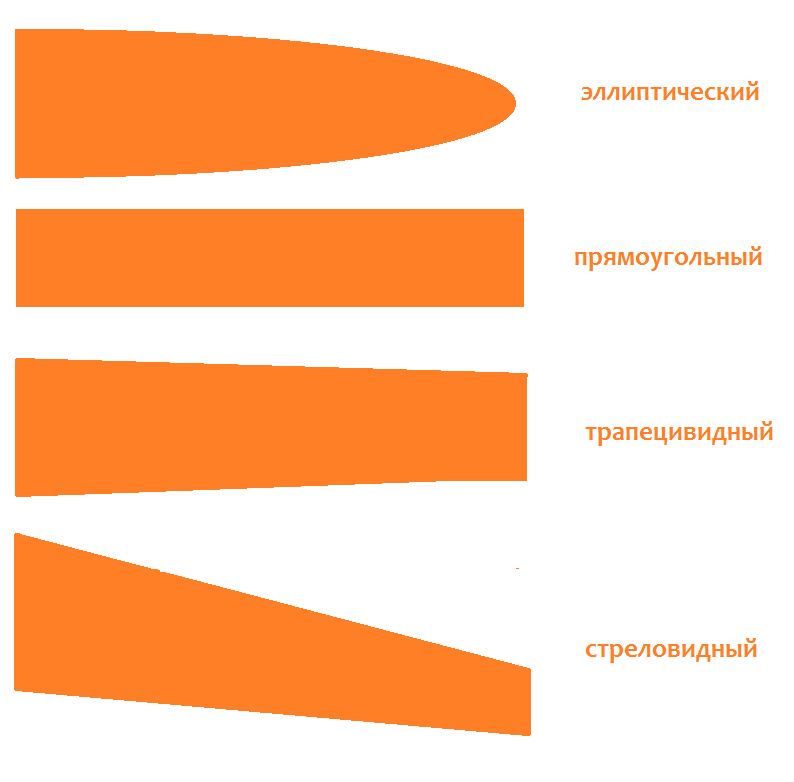

Две картинки про форму плавников
основные формы плавников:
