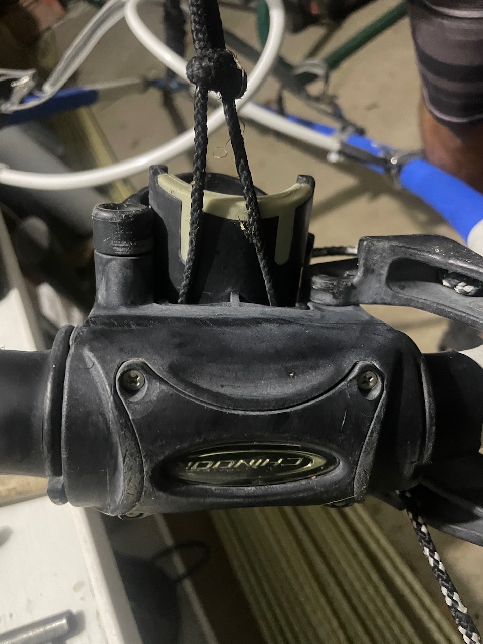

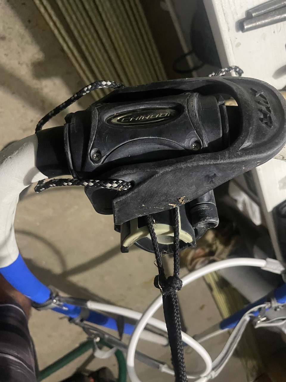

Вроде так
ID:	65814  Нажмите на изображение для увеличения

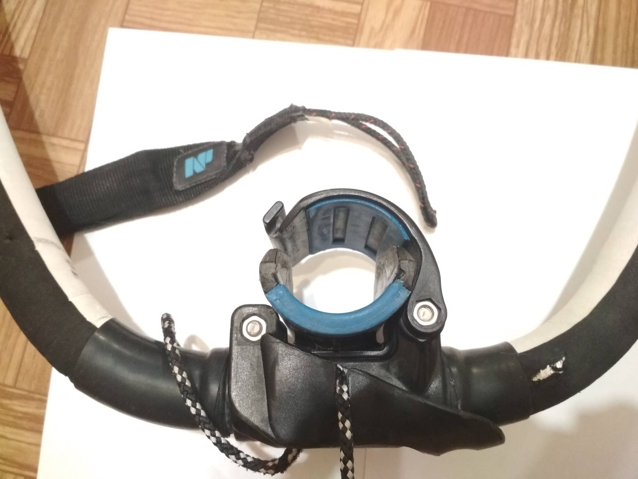

Спасибо.
Я думал про такой вариант, но в разных положениях паруса в воде старт-шкот задевает, то к скобу натяжения, то приливы головки. Я поэтому и спросил у сообщества какой вариант крепления предполагал производитель. Попробую как советуете.
У меня старт-шкот NP. Размера петли не хватит, чтобы прицепить таким способом. Придется делать вспомогательную петлю из шкотика вокруг шейки.

Так и у меня старт-шкот к доп.петле крепится
https://youtube.com/shorts/N_lFr7KGXdM?feature=shared
