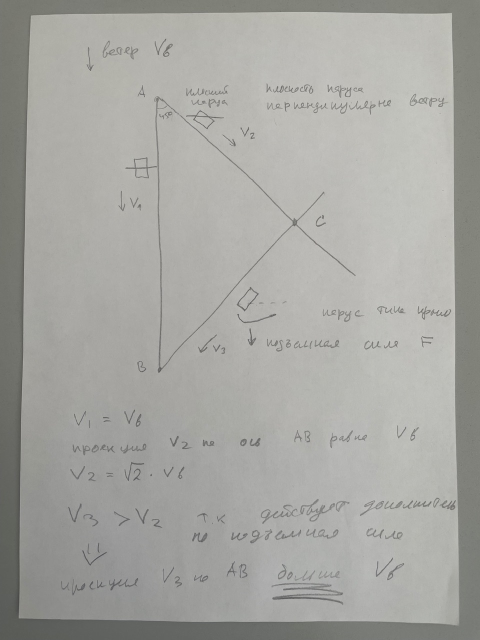

Я не знаю как еще проще
1 - плоский парус, курс фордевинд
2 - плоский парус, бакштаг 45’
3 - парус тип крыло, бакштаг 45’
Непрочитано 07.04.2024, 17:09
#561
Dmitrii
Location: Tambov
1. Движение по ветру, скорость движения равна проекции скорости на ось АВ (направление ветра)
2. Проекция скорости равна скорости ветра, абсолютная скорость выше скорости ветра
3. За счет действия подьемной силы, абсолютная скорость выше, чем во 2 варианте, соответственно , проекция тоже больше и больше(!!!) скорости ветра
Это вам и скинул Piroj, движение буера по 2 участкам (бакштаг под 45’)

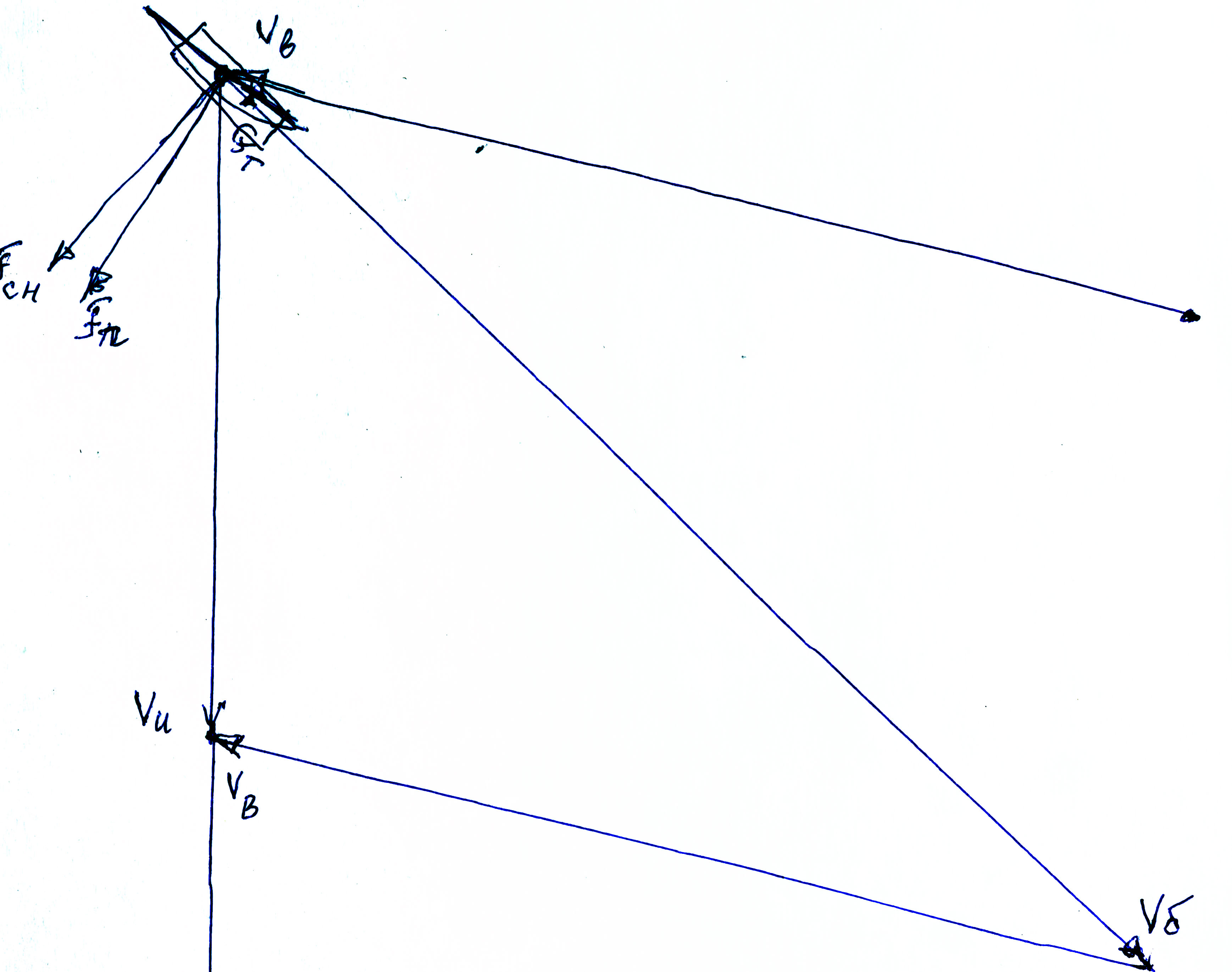

Просто, но совершенно неправильно. В таком положении паруса превысить скорость ветра действительно невозможно, так же, как и идти против ветра. Парус нужно добрать, чтобы в него дул вымпельный ветер как сумма истинного ветра и встречного потока воздуха. И по мере увеличения скорости парус добирается, чтобы вымпельный ветер дул всё время в парус под оптимальным углом, при этом тяга вперёд по отношению к подъёмной силе паруса уменьшается, а сама подъёмная сила увеличивается.
Здесь
Vи - скорость истинного ветра
Vб - скорость буера
Vв - скорость вымпельного ветра
Fт - сила тяги вперёд
Fп - подъёмная сила паруса
Fсн- сила сноса (для буера снос практически не существует)
На картинке невооружённым глазом видно, как проекция скорости в бейдевинд на скорость истинного ветра может превысить саму скорость истинного ветра. Такое превышение скорее характерно для парусников на подводных крыльях, у буеров превышение намного больше, но это в принципе неважно.

#566
Направление вектора Vв, думаю, тут в другую сторону?
Или справа, это точка, не стрелочка? Если так, то правильно.

так хочется быть корректным но что за г...о Вы тут нарисовали что я тут должен понять. с какого перепуга v3 будет больше v2 - угол то один и тот же.

Вар. 1 и 2 это для плоского паруса, там подъемной силы нет.
Как только парус не плоскость, а крыло, то двигаться быстрее ветра становится возможным
Завтра будет время на работе, нарисую с векторам действия сил.
А если коротко, добавляется действие подъемной силы крыла, которое в случае плоского паруса отсутствует
