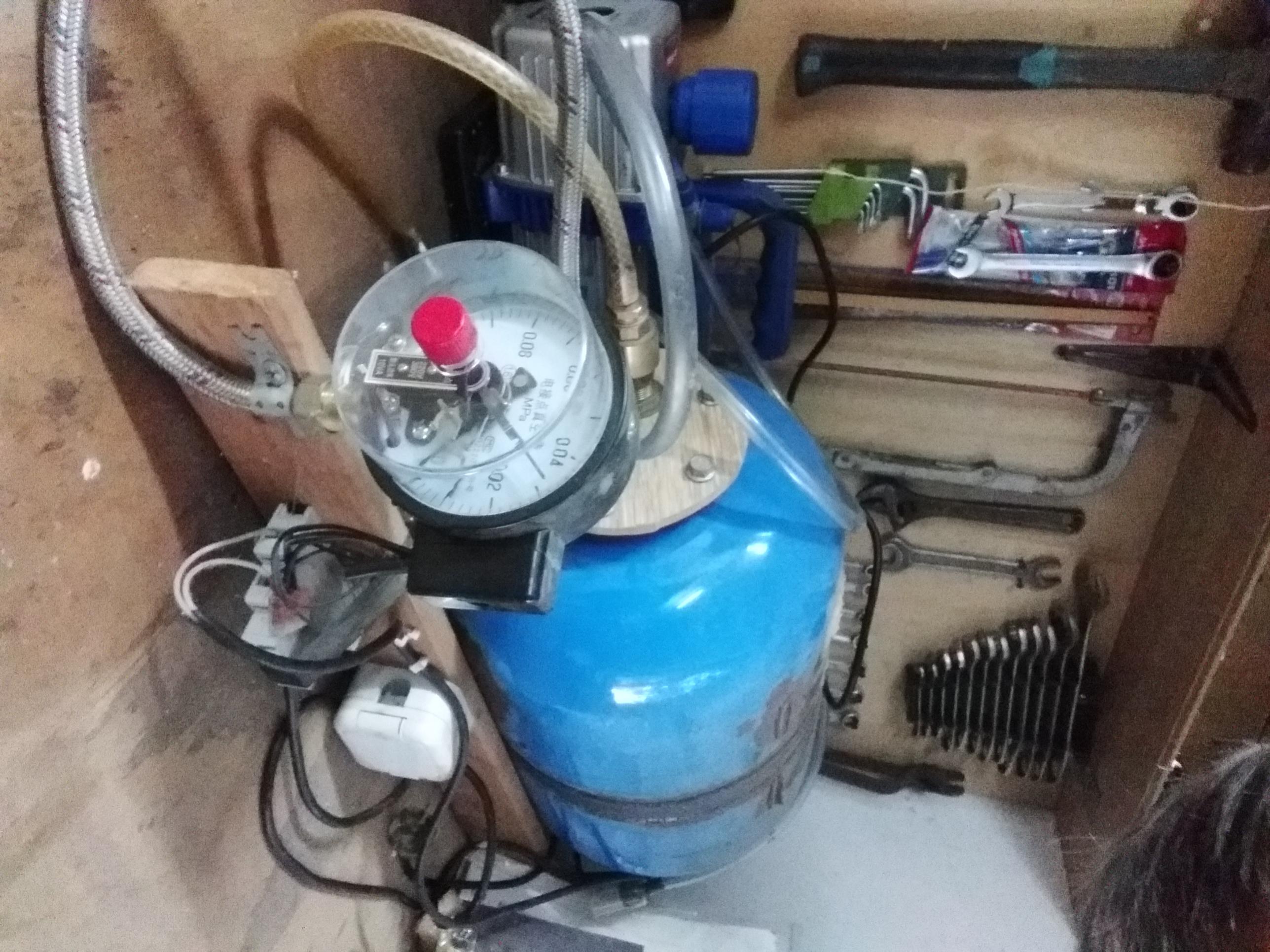

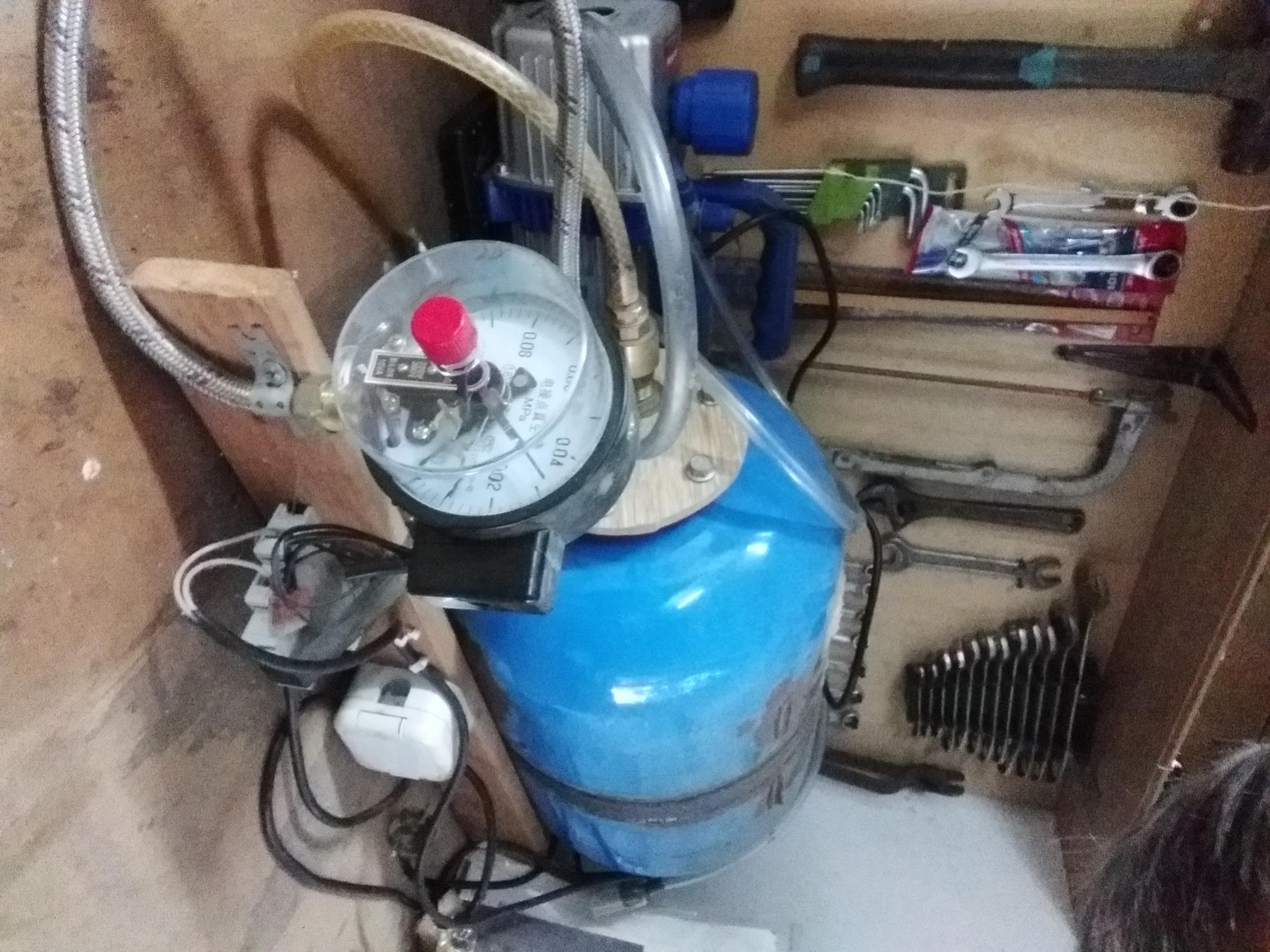

Ток 40 mA. Это к нему еще релюху надо.
Наверное. У меня по-другому решено. Я сначала купил стрелочный вакуумметр с механическими контактами, где руками прямо диапазон выставляешь, а потом допер, что к нему надо специальное реле для проходных выключателей еще за 20 долл. По идее к этому регулятору должно хватить обычного реле на пару ампер.
Делал с таким датчиком и реле. У меня не получилось, когда реле отключает насос вакуум начинает чуть падать через минуту или две вакуум меньше 0,2 и насос включается кратковременно и вакуум становится сразу 0,5 , ресивер на 20 литров не помог. С такими качелями пенопласт терял структуру. Возможно был мощный насос. Нужен еще обратный клапан на насос кстати. Решил проблему, убрал всю автоматику, сделал дырку в трубке и вставил зубочистку, отрегулировал вакуум до 0,3 и насос работал без остановки часов 12. Делал на улице, Насос не перегрелся, только масла чутка подьел.

Спасибо Slontt0. Это оч ценная инфа. Наш насос тоже быстро догоняет до -0.8. А пленка, даже новая, довольно быстро травит, минуты 2-3 и вакуум падает до -0.1. Предполагаю, что будут такие-же качели.
Зубочистка это интересно :) Я хотел иголкой мешок колоть.

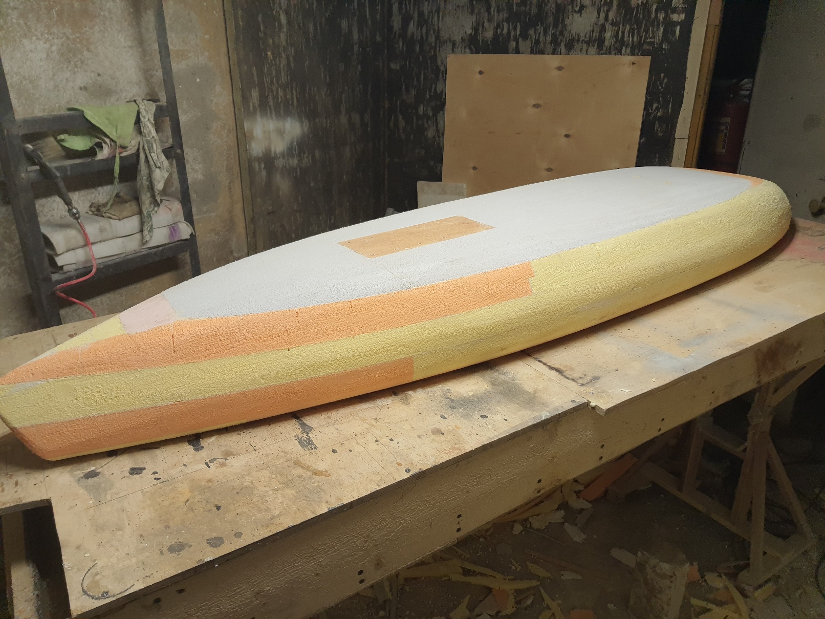

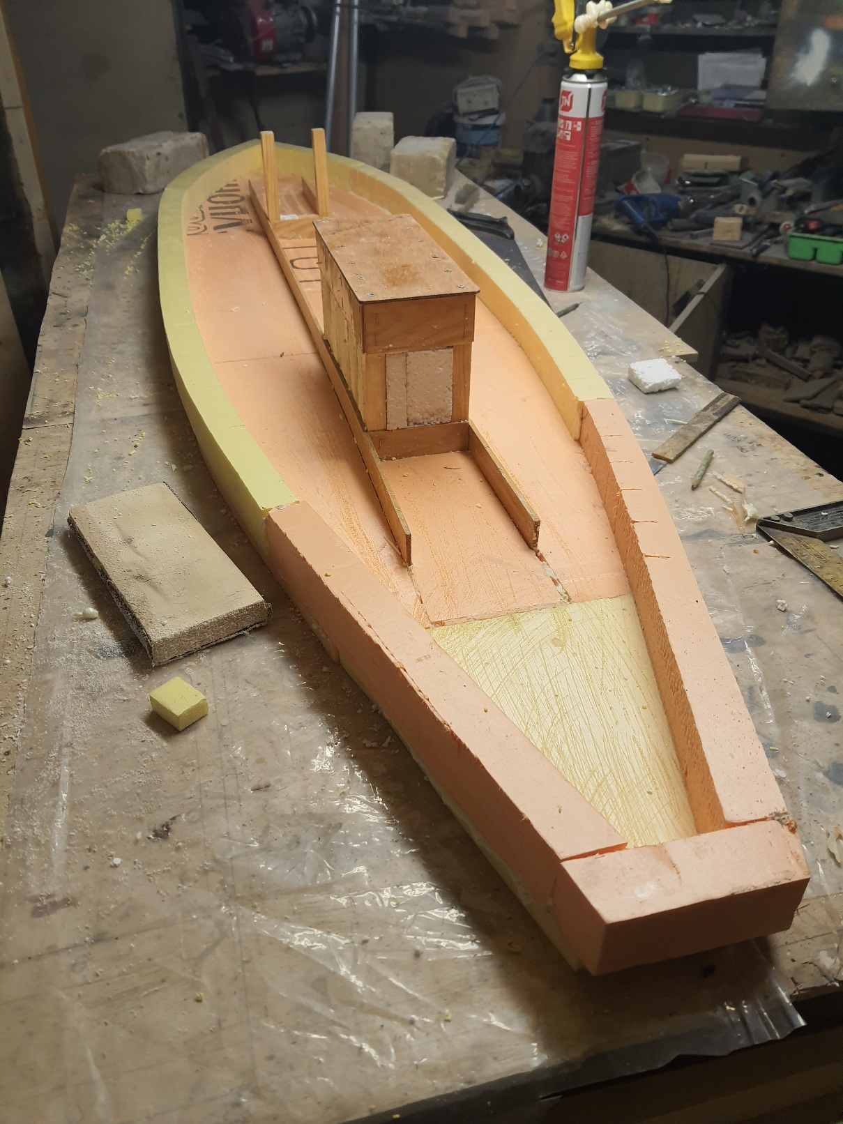

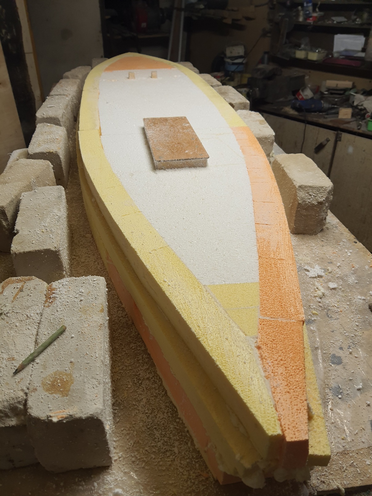

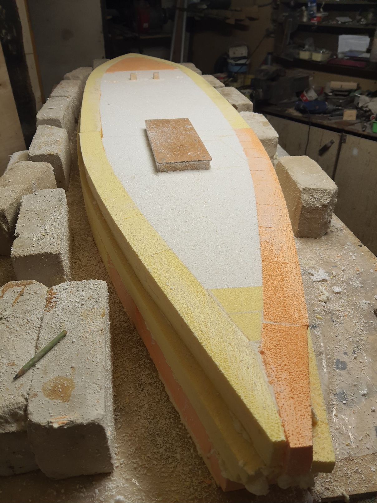

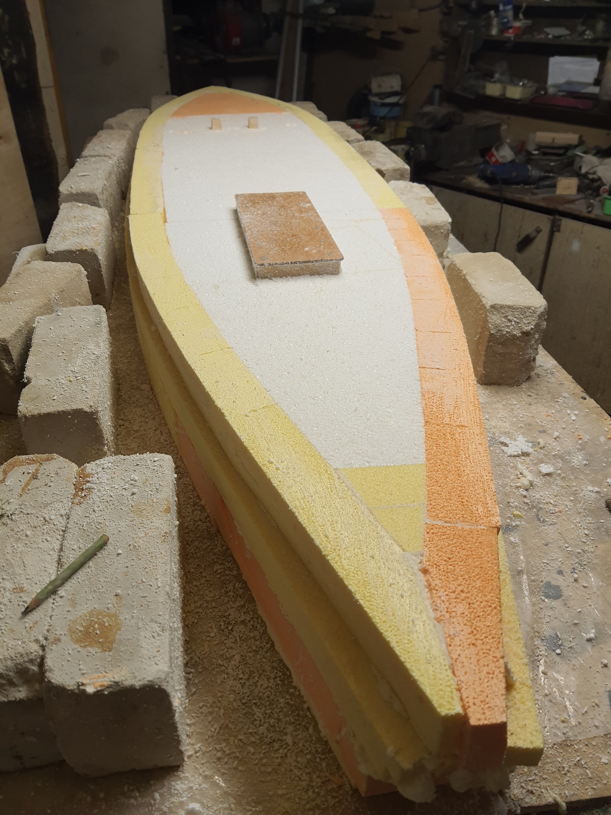

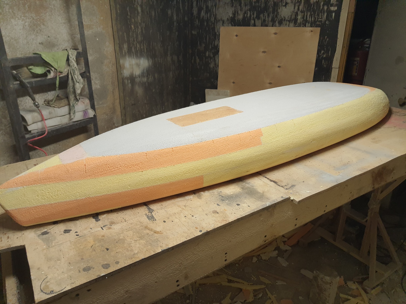

Пока с катамараном решил подождать, сделать доску из видео в начале темы, но потолще...210х48х19см.
Ну и как всегда из дерева усиление под место крепления ноги, снаружи пеноплекс, внутри рыхлый пенопласт...

Мощно!
210х48х19см
Почему такая толщина? Рекомендую до ламинации испытать на воде. Если узкая и толстая, то может оказаться неустойчивой.
Я тоже сначала 20см сделал. Испытал. Было очень неустойчиво. Пришлось сделать выемку в середине.
Пеноплекс (XPS), конечно приятнее в обработке. Но адгезия эпоксидки к нему не очень. Рекомендуют загрублять поверхность перед ламинацией, накалывать гвоздиками и тп.
https://www.youtube.com/watch?v=RoztBhIRtv4
https://www.youtube.com/watch?v=z9iySKmGPeI смотри в конце, где он отдирает ламинат от розовой экструзии
https://www.youtube.com/watch?v=usLmaZ9iLl8
Интересное свойство XPS - ламинат легко отдирается от него с тончайшим слоем самого XPS. Т.е. адгезия смолы к поверхностным ячейкам хорошая.
Но прочность связей поверхностных ячеек к низлежащим, не очень.
Вернее, смола прилипает не к ячейкам, а к их стенкам. Ячейки, это пузырьки воздуха, окруженные пленкой из полистирола.
Видимо пленка такая тонкая, что легко рвется.
У ЕPS смола липнет к пленке шариков. Это тоже полистирол, и внутри шариков то же самое, что и в XPS. Но видимо пленка снаружи шариков более толстая.
И еще смола затекает между шариков, еще более улучшая сцепление.
Смола дорогая и тяжелая. Как компромисс, я загрунтовал ЕПС между шариков столярным клеем. Потом другие неровности зашпаклевал микросферой на эпоксидке. Посмотрим, что получится.
Только вчера закончил шпаклевать. Делал несколько раз. И каждый раз после этого находил неровности, выбоинки и тп.
Помогло освещение сбоку. Надеюсь все заровнял. Затвердеет - зашлифую, и надеюсь можно будет приступать к ламинации.
Думаю делать в 2 этапа.
1 - положить слой 100г/м2 стеклоткани без вакуума. Она создаст более жесткую поверхность для карбона.
2 - положить 2 слоя 190г/м2 карбона с вакуумом ~0.5 атм.
Да слой стекла добавит вес. Но если без него, карбон ляжет не ровно и тот же вес набрется после на финишной шпаклевке.
Помимо веса еще и внешний вид испортится. Хотя это вторично.
