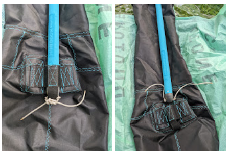

Небольшое усовершенствование гика для винга Duotone Slick
Несколько раз гик вылетал на сильных порывах или при падениях.
Решил привязывать его с задней стороны тоже.
Просверлил заднюю пробку и вставил шкотик. Да, не герметично.
Но проблем нет. Вода не набирается.

mm7, фигасе! Ты что там вытворяешь? Так крыло расчленить не долго! Скорей всего не докачиваешь до 6psi. У меня никаких намёков на выскакивание нет, всё достаточно жестко.

Раз выдернуло и на 6пси. Упал, трапа не отцепилась, и как-то винг перерутило так, что выдернуло гик. А на воде вставить, это ого-го как надо стараться!
Там написано, 6 пси макс, если надо больше комфорта - стравить до 5.
Когда штырит ~20 уз, с порывами до 25, я стравливаю до 5.
Вчера "расчленял" винг. Баллон как-то перекрутило в одной ветке, образовалась складка. Открыл кармашек на том конце, вытянул баллон, расправил, назад втянул. Все нормально.
